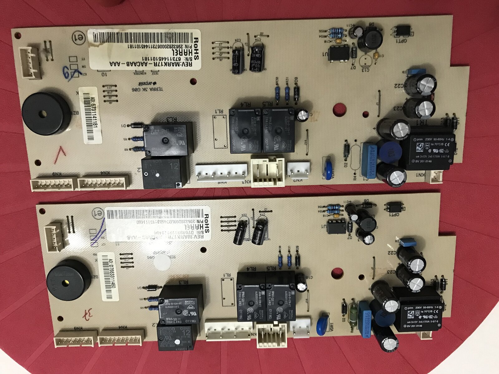

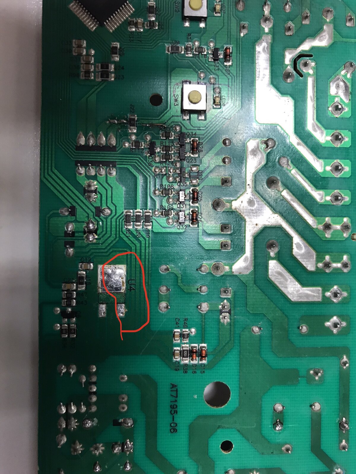

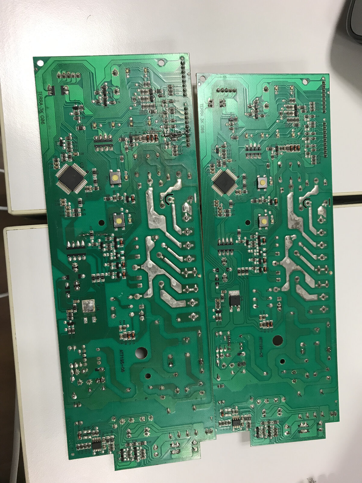

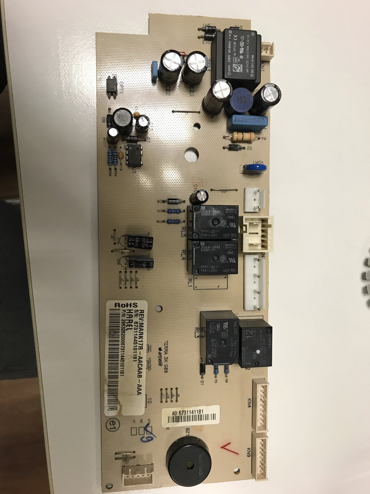

Merhaba bu makineden iki tane var ikiside kart arızası biri su değmiş bir kaç yol patlamış diğeri direnç yakmıştı. Lnk 364 arızalanmış değiştim. Şimdi ustalara bir sorum olacak bu iki karttada şöyle bir durum var bu arızamıdır. 78m05 regülatörün çıkış tarafı iki karttada kısa devre gösteriyor Ohm kademesinde 14 ohm çıkıyor kısa devrede ötüyor devrenin yolunu takip ettim arızalı parça yok gibi görünüyor. Ayrıca değiştiğim 39 ohmluk dirençte kısa devre ötüyor. Galiba düşük değerden dolayımıdır anlamadım. Resimde işaretledim iki karttada aynı durum yeni 78m05 aldım ölçünce kısa devre göstermiyor. Değerli yorumlarınızı bekliyorum.

Yazdığınız gibi 39 ohm kısa devrede ötmesi değeri küçük olmasındandir. Yine yazdığınız gibi 78xx regule entegrenin çıkışı kısa devre ise bozuk olup yenilenmelidir.
Ustam resimde işaretlediğim 78m05 çıkış ayakları kısa devre buna sebep olan nedir acaba iki karttada durum aynı arızalı bi kaç parçayı değiştim ama burada tıkandım.
o kart tamir olmaz işlemci kısa devre yenisini alıp tak yeni kart temininde sıkıntı yaşarsan bana ulaş yardımcı olurum
