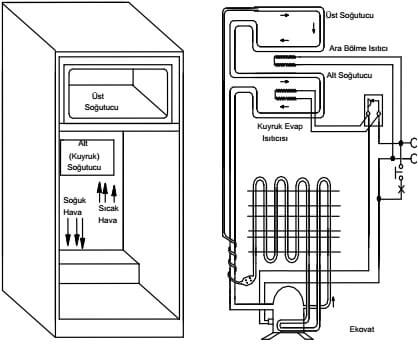

söz konusu modelde evap yüzeyine yapışık "kuyruk evap ısıtıcısı" ısıtıcısı mevcut. ancak sökülemez değiştirilemez. termostat üzerinden 3 ve 4 uçlarından ölçümünü yapabilirsiniz

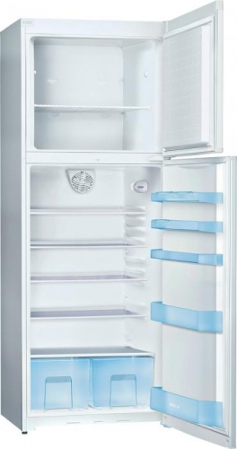

aynen dediğiniz benim profilo bd2608te model buzdolabımda var,üst normal sorun yok. alt taraf az soğutuyor, fakat bu kuyruk evaparator arka duvarın içinde kapağı vs yok, acaba içerden plastiği düzgünce kesip ulaşamaz mıyım bu ısıtıcıya sonra silikonla tekrar kapatılabilir sanırım, bir başka konudaki arkadaş tamiri imkansız olduğu söylendiği için, dolabı söktüğünü bu kısımdaki ısıtıcının kablo soketinin çıkmış olduğunu arızanın bundan kaynaklanabileceğini yazmış bizim bu dolap da 3 kere taşındı, acaba aynı sorun olabilir mi? başka çözüm yolu yoksa gözümü karatıp iç arka duvarı kesip sökmeyi düşünüyorum.
