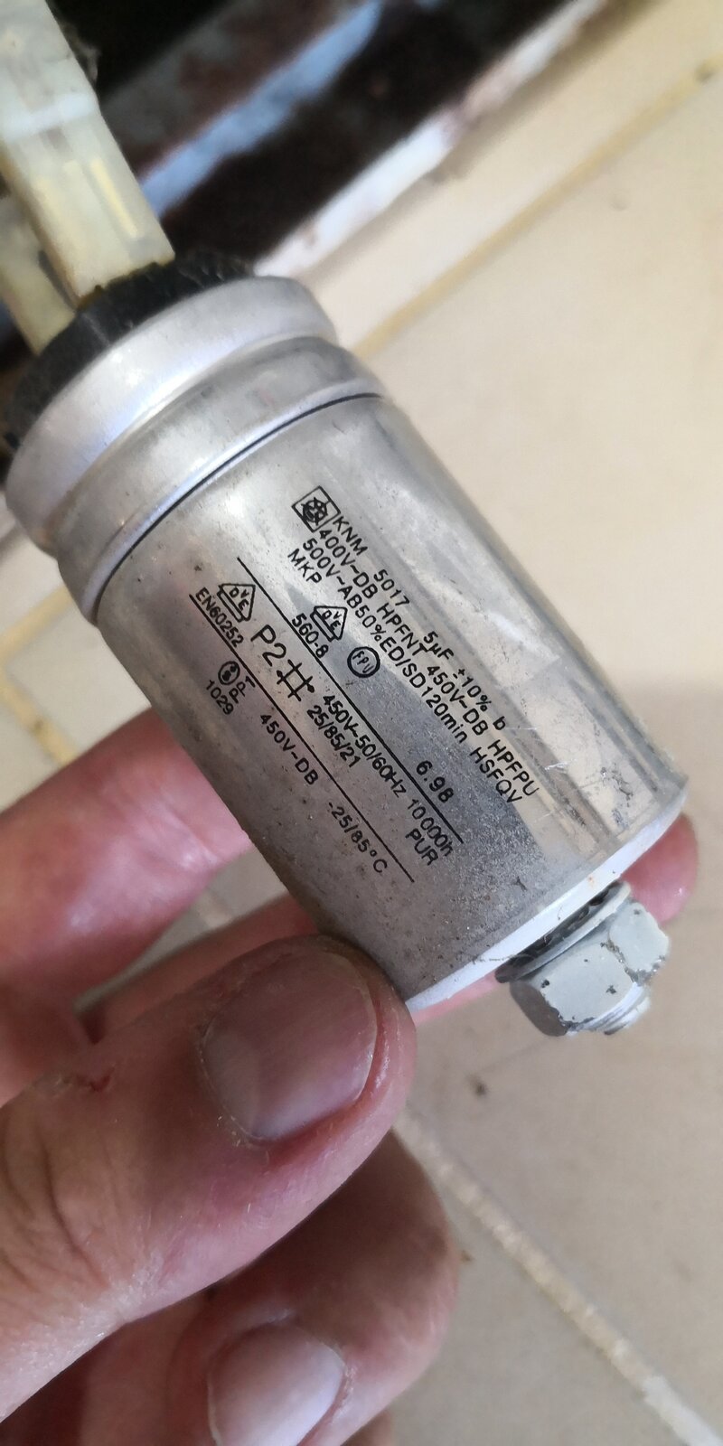

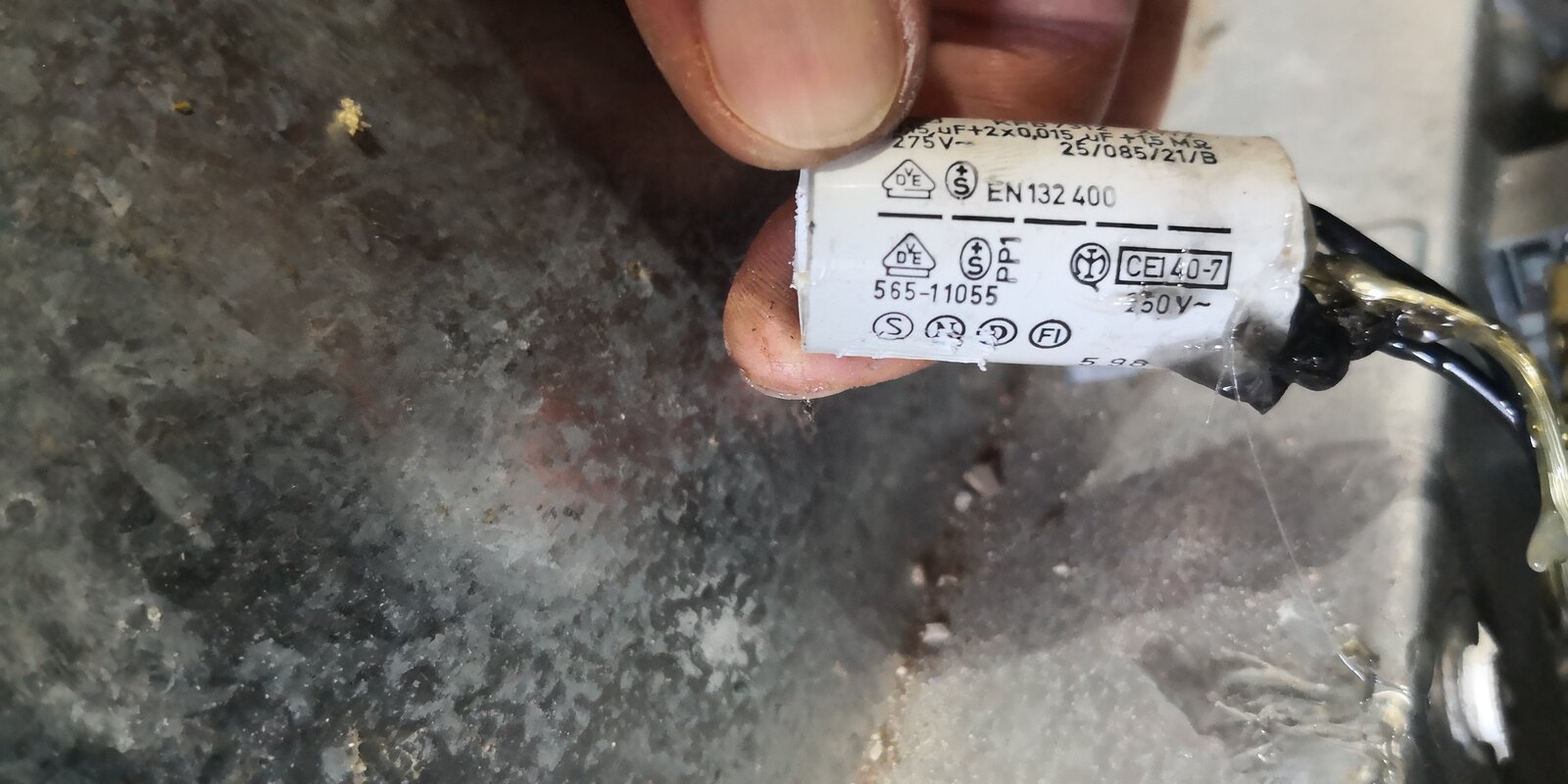

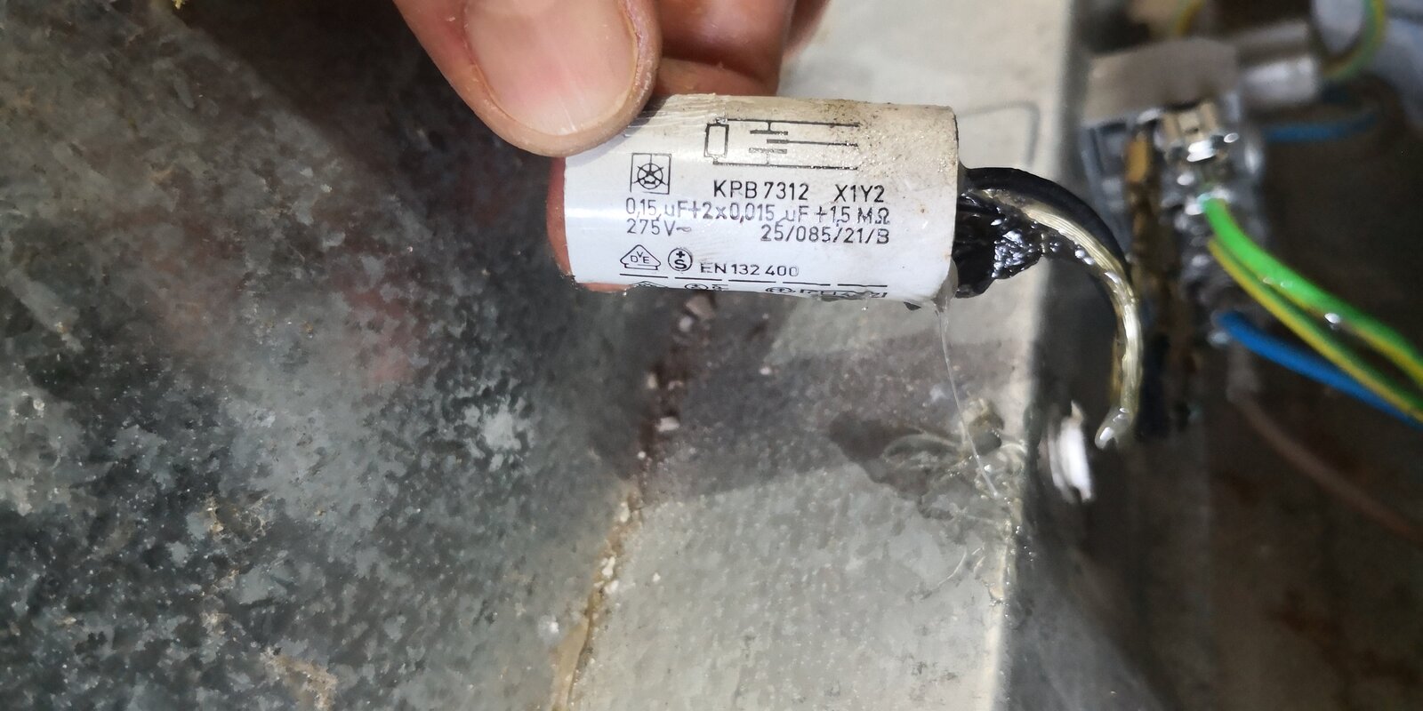

Aynı Emektar dan kayınvalıdede var soktum dagıttım devirdaim de Rezistans da calısmıyor sankı bendeki makına da kar attırıyor motor mu yoksa Rezistans mı nasıl tam emın olabilirim sankı yeterli su almamıs calısmıs Rezistans kavrulmuş gibi Bi goruntusu de var
Alt fotoda ki içinden yapıskan gibi bısey cıkmıs 3 kablolu nette kodu arattım pek Bi bilgi yada satıs yok üsttekinden herhangi bir fiziksel hasar gozukmuyor ama deplasmanda oldugum için ikisine de Olcum yapamıyorum
