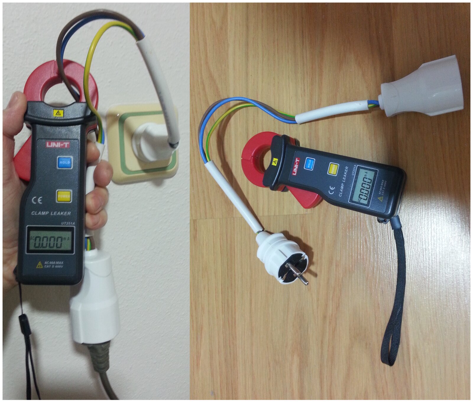

Servisin ölçüm aletleri ? veya kendine iyilik kendi imalatı özel pano hazırlayıp fiş ve priz arasına kaçak akım koruma rölesi konulup buzdolabı testi yapabilir .
En doğru karar ölçüm aletleri yapılan ölçüm işlemleridir .
Kaçak akım rölesininde özel test cihazı vardır .
Kaçak akım rölesi testi olumlu olsun .
Kakr 30mA beyanı olsada tam kakr 30mA değildir altıdır .
Örneğin kakr 27mA olabilir .
Sorun testte 30mA üstü olursa kakr bozuk demektir .
Kar atma süresi testi vardır .
Kar atma süresi ( beyanları ) üstüne çıkıldığında da kakr bozuk demektir .
Kaçak akım pensampermetresi .
Not : Foto gösterimi cihaz ürün ölçümü yapılmamıştır .
