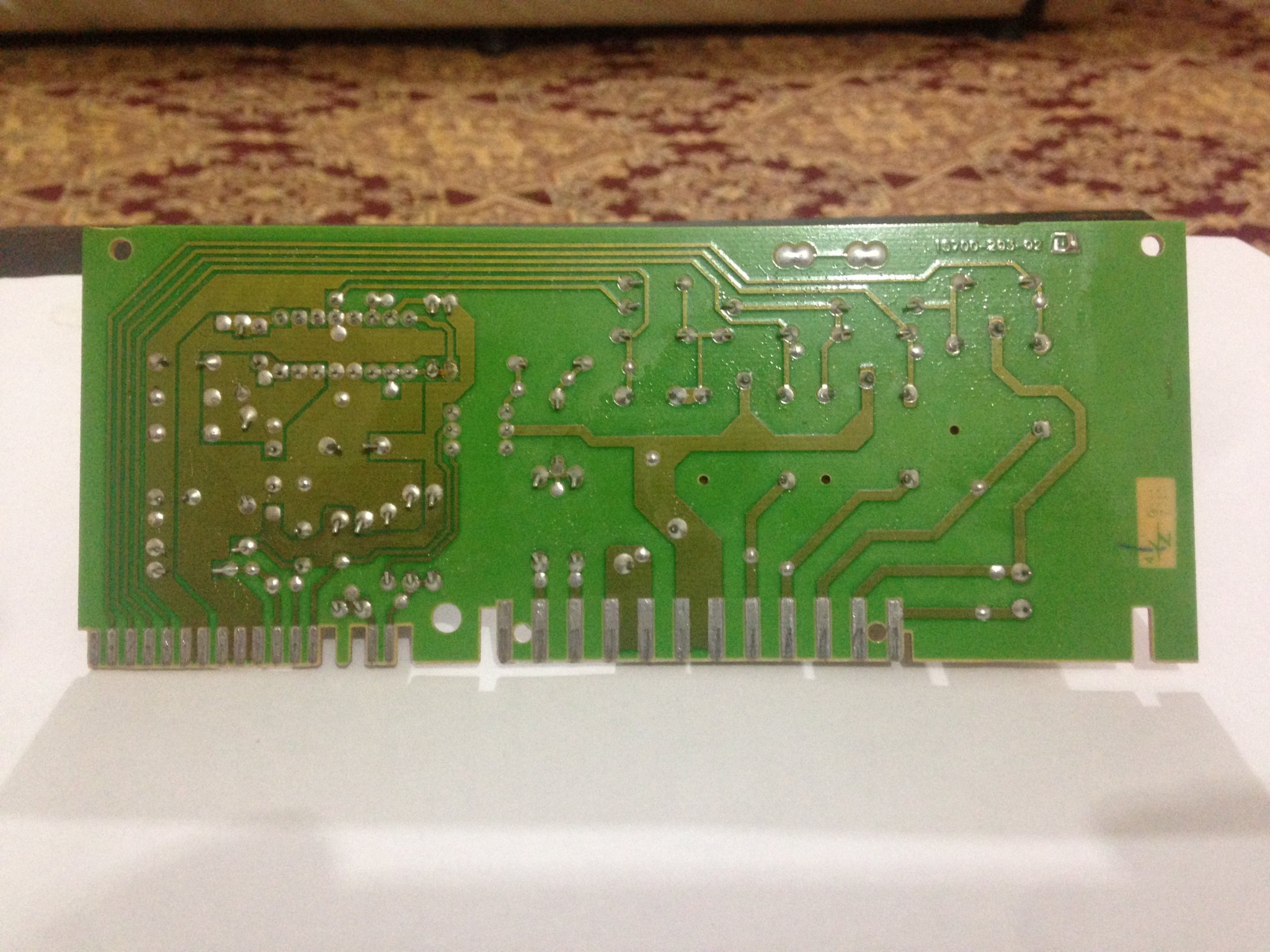

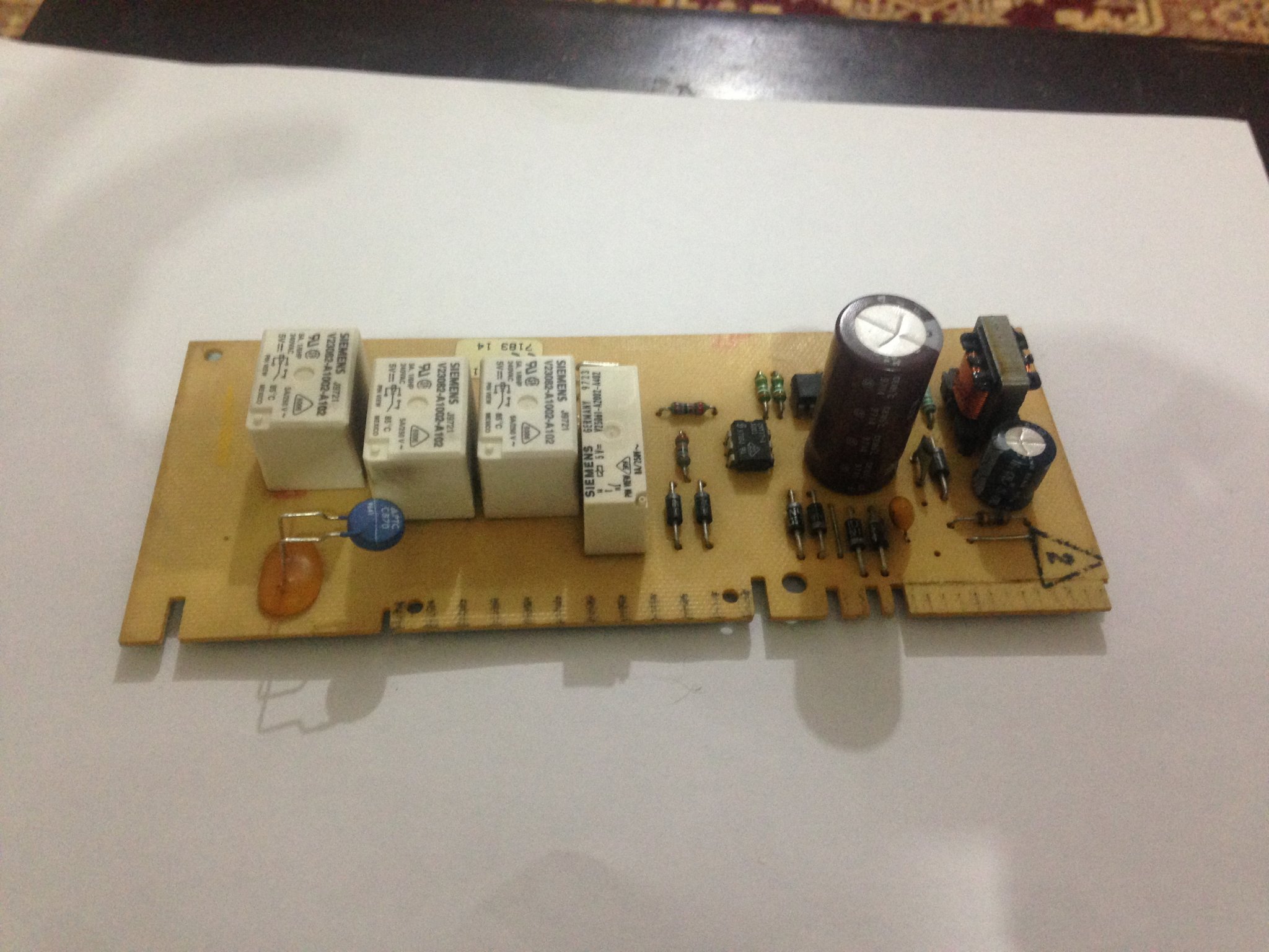

Selamlar arkadaşlar.

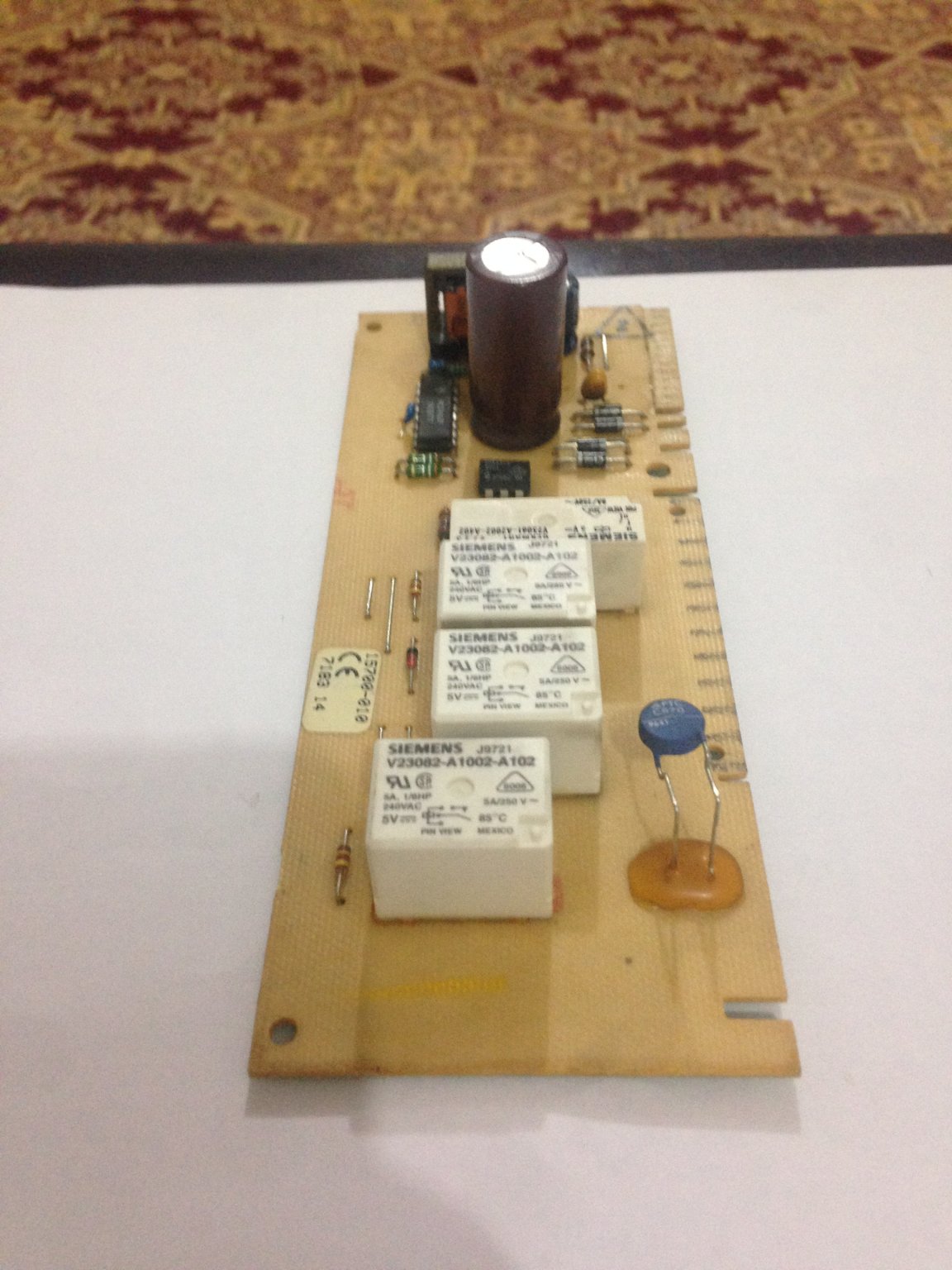

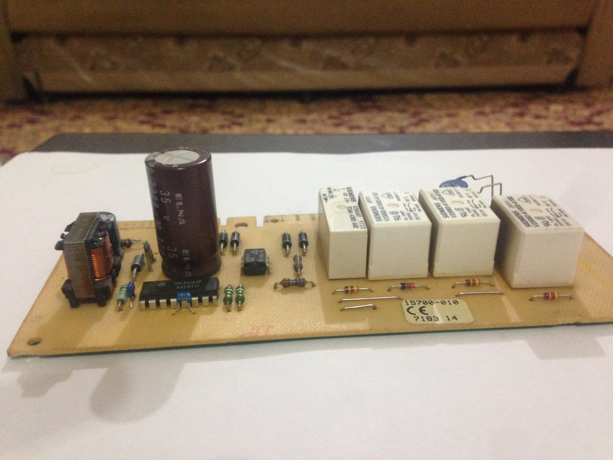

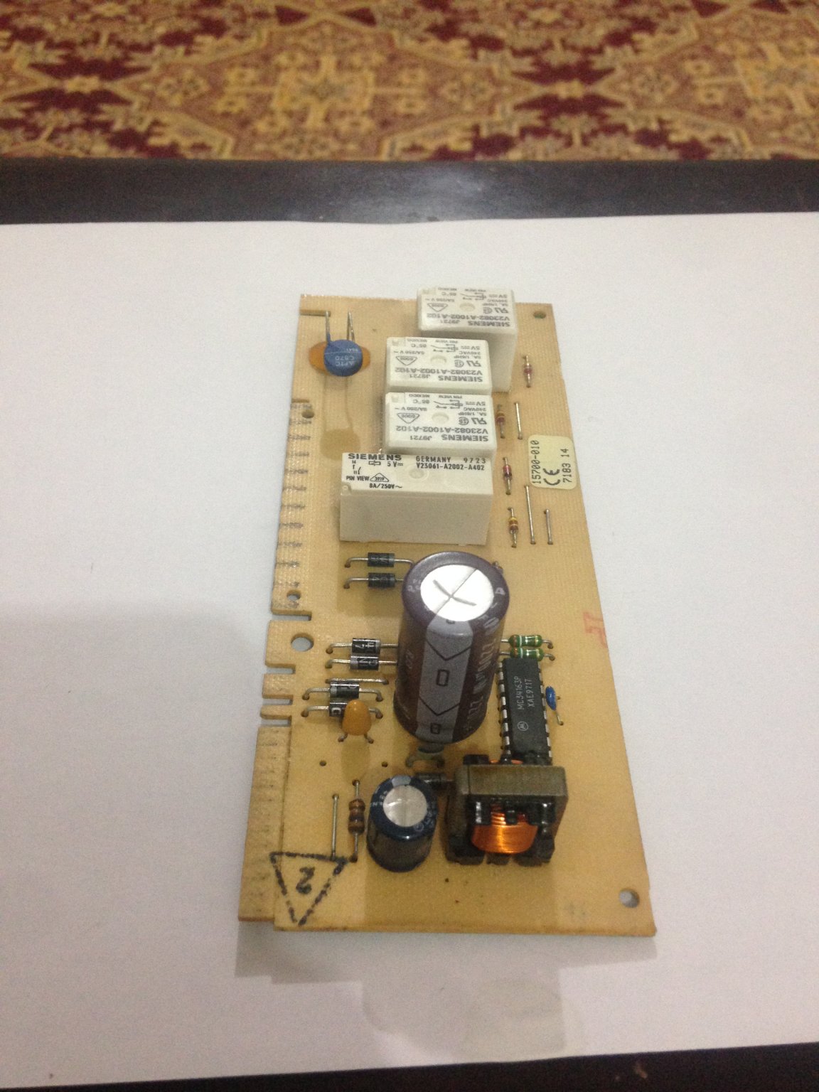

Arçelik 5060NF buzdolabı fanında çözemediğim bir sorun var. Buzdolabı fanı durdu içindeki yiyecekler bozuldu. Servis çağırdım röle kartını söktü ve karttaki kablo soketlerinin bağlandığı tırnakları alkolle temizledi fan çalıştı ve buzdolabının çok eski model olduğunu tekrar arıza verirse buzdolabını değiştir tavsiyesiyle evden ayrıldı.
Birkaç gün sonra fan tekrar durdu. Sonra rölelerin olduğu kartın tırnaklarını aynı şekilde ben temizledim yine birkaç gün çalışmaya devam etti ve tekrar durdu. Döngü bu şekilde 4-5 seferdir devam ediyor.
Kartta gözle görünen herhangi bir sıkıntı yok gibi ama arka tarafı sanki fazla sıcak ve fan durduğu zaman kompresör devamlı çalışıyor.
Sizce sorun nerede olabilir
Not:Rölelerdeki karartı gölge bu arada.
A. selam. Bir rölede az karartılı olan bölge o kadar önemli değildir, sadece havada serbestçe dolaşan is (karbon) ısıtma sistemindeki radyatör gibi o nokta ısı odaklı olduğu için onları o noktaya toplamıştır.
Kartın üzerindeki tırnakları temizlemek demek ki en fazla birkaç gün işe yarıyor. Lehimlerine çok büyüterek yakından baktım, sıkıntılı soğuk lehim durumu görünmüyor. Bir de kartın takıldığı soket içindeki temasıyla kartın tırnakları arasındaki elektrik temasını da iyi duruma getirmeye çalışın. Çok eski anakartlarda ekran kartı portları ile ekran kartı tırnakları arasındaki sıkıntıları, eski PC anakartlarında soket (port) içine iğne, cam çivisi yardımıyla oksitleri bunları port içinde ileri geri hareket ettirerek sürtünmeyle temizlemek (El bu portların içine kolay ulaşmadığından) suretiyle gidermeye çalışırdım, eski PC'lerle uğraştığım zamanlar.
Bir de karta geçen soketin arka giriş kablo bağlantılarında da geçirimsizlik durumu yine olabilir ve tırnaklara bakım sırasında bunları geçici temaslı hale gelmiş olabilir. Bunların sokete giren yerlerini de dikkatle kontrol edin, oynama veya bir gevşeklik durumu var mıdır? Başka arıza durumu olmadığından (tespitle görülmediğinden) bu temasın her iki taraf yanından çok iyi sağlanmasında dolabın çalışmasında sıkıntı kalmayacak gibi görünüyor. Kolay gelsin.
Bakalım dediğin yerlerle birlikte kartı ve bağlantıları tekrar kontrol edip tüm lehimlerin de soğuk lehim ihtimaline karşı tekrar üzerinden geçtim acaba kart ısınır da açılırsa diye. Sabahtan beri çalışıyor şimdilik.
Konuyu hortlatmak gibi olacak ama sorun soğuk lehimmiş. Karttaki bütün lehimleri konuyu açtıktan birkaç gün sonra yeniledim o gün bu gündür dolap tık demeden çalışıyor.
