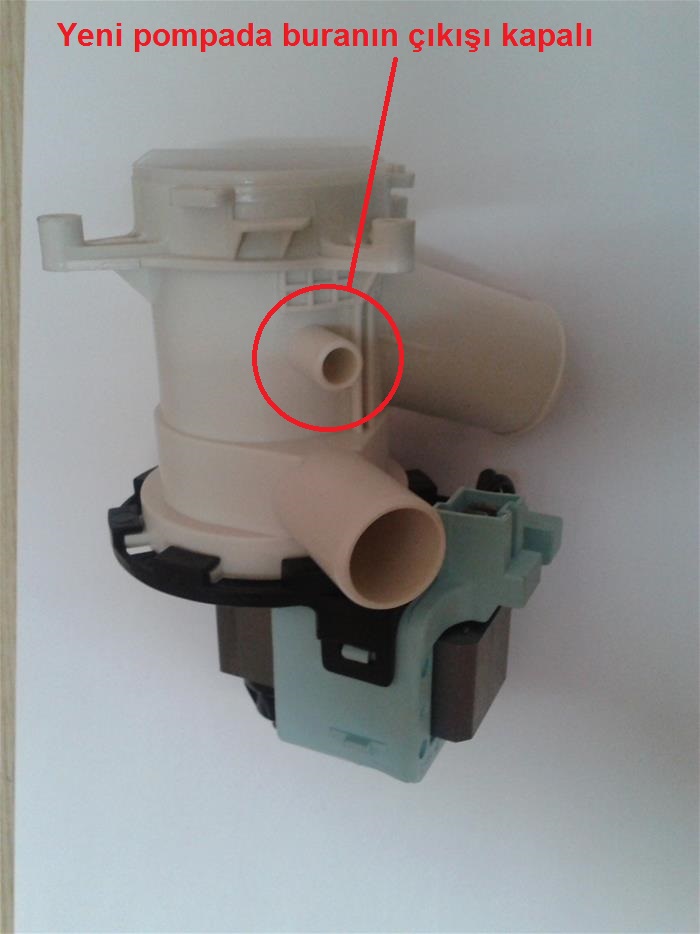

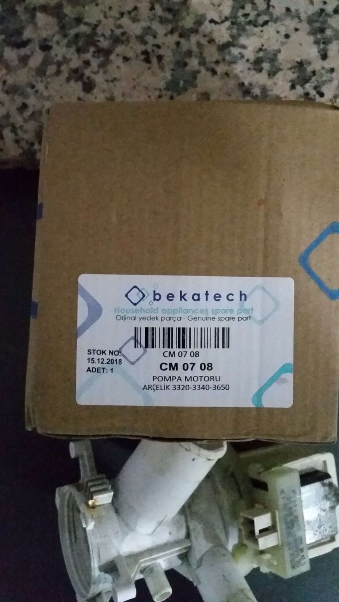

Arçelik 5950 Orbital çamaşır makinemi yaklaşık 15 senedir kullanıyorum, ilk defa arıza verdi ve F01 (su boşaltmama) arıza kodu çıktı. Ben de internette 2 tane yedek parça satıcısına uygun pompa hangisi diye sordum. Verdikleri cevap üzerine aşağıda bağlantısını verdiğim pompayı alıp makineye taktım, gelen ürünün kutusunun fotoğrafı da aşağıda.
Yeni Su Pompası

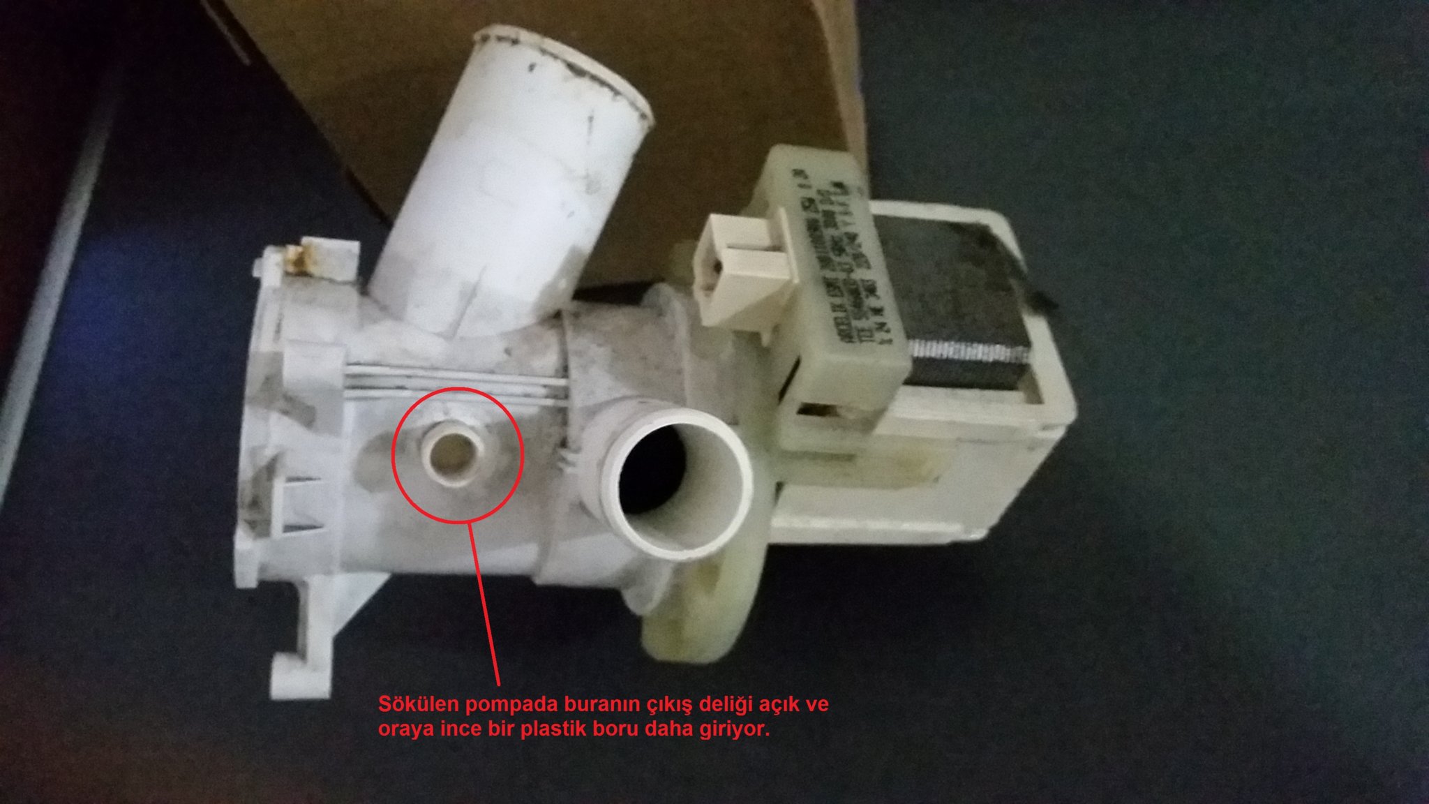

Yalnız fotoğraflarda göreceğiniz üzere söktüğüm pompanın üzerindeki ince bir boru daha var ve bunun çıkışı açık. Aynı boru yeni pompada da var ama çıkışı kapalı. Aslında orayı delmeyi düşündüm ama şimdilik böyle takayım dedim ve ince plastik boruyu geçirip kelepçesini sıkıp öyle bıraktım.
Sökülen eski su pompası

Yeni su pompasının kutusu

Taktıktan sonra makine çalıştı, bu sefer de F02 (su almıyor) hatası verdi.
Ben de makinenin testlerini yaptım. Numaraları yanlış hatırlamıyorsam, P02-01 testinde makine içine su aldı, P02-08 testinde de suyu boşalttı. Ama F02 hatasını vermeye devam ediyor.
Yardım ederseniz çok memnun kalırım.

Küçük hortom yeri dediğin su seviye sıvı çine gidiyor yanı makina ya su girince sivice hava geçiyor ve böylece makina su dolduğunu görüp motoru devreye alıp makina çalışmaya başlar kapalı olan yeri ac ve küçük hortumu bağla oraya makina çalışacak tır

Pompanın üzerinde bahsettiğim yere delik açıp tekrar makineye taktım. Makineyi açınca 30 dakikalık kısa programı seçtim. 2 dakika sonra ekranda SU yazıp takılı kaldı.

kardeşim makinayı yatırdığın için protestat hava yapmış makinaya su aldır su miktarı ön cama kadar alınca makinayı durdur protestata giren ince hortumu çıkar hortumun içine var gücünle üfle havayı geriye kaçırmadan yerine tak sonrasında makinayı çalıştır.normale dönecektir.
