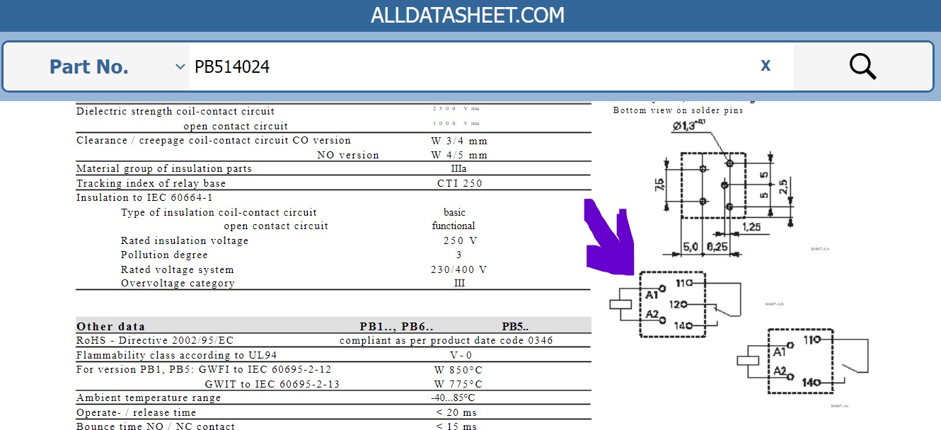

Değerli ustalarım merhaba.Arçelik 6103 çamaşır makinesi su tahliye pompası triyağı ile ilgili problem yaşıyorum.Elektrik gidip gelmesi sonrası makine suyunu tahliye etmiyor ve F08 arıza kodu veriyor.

Su tahliye işlemi yapmadığı için sıfır tahliye pompası taklıldı,kablo ve soket bağlantıları avometre ile ölçülüp sağlam oldukları görüldü.Harici kablo ile pompa sağlamlığı kontrol edildi.
Elektronik kartında su tahliye pompasını sürmek ile ilgili problem var.Pompa hiçbir programda devreye girmiyor.Sizlerden istirhamım tahliye pompasını süren triyak hangisidir bilgisini paylaşmanız.

Pump diye yazıyor yazının yanındaki tiriyak zaten lehimlerinin üzerinde çalışılmış
Evet çok haklısın;z0103 triyak ve varistör değişmesine rağmen pompa devreye girmiyor.Dirençleri kontrol ettiğimde Sarı renkli kutupsuz kondansatörün yanında bulunan 22 Ohmluk direnç kısa devre gösteriyor.Sigorta amaçlı olabilir mi?
Hata kodunun anlamını google E08: Pompa Kısa devre olarak diyor. Eğer bu doğru ise o zaman triyak değil de rölenin yapışık kalma durumu söz konusu olabilir. Önce role NC ve NO kontaklarını ölçün daha sonra ise bir tornavida ile rölenin kafasına vurarak varsa yapışmanın açılması sağlanabilir. En sağlıklısı ise tahliye pompasına ait olan röleyi tespit edilip, yerinden sökerek ölçülmesidir. Ayrıca hata resetleme varsa denenmelidir.

triak gate ve a1 gate arasında smd dirençleri kontrol edin

İkinize de çok ama çok teşekkür ederim.İyi ki varsınız.Röle kontağı yapışık imiş.Röle 24 v 10 a schark röle olduğu için bulmak bi hayli zor oldu.Smd 471 direnç arızalı çıktı.sonuç itibarı ile röle ve smd direnç değişimi sonrası makine saat gibi çalışmaya başladı.
**Röle kontakları özel olduğu için muadil bulunmuyor.İnternette sadece bir firmada var orada da stokta kalmamış.
