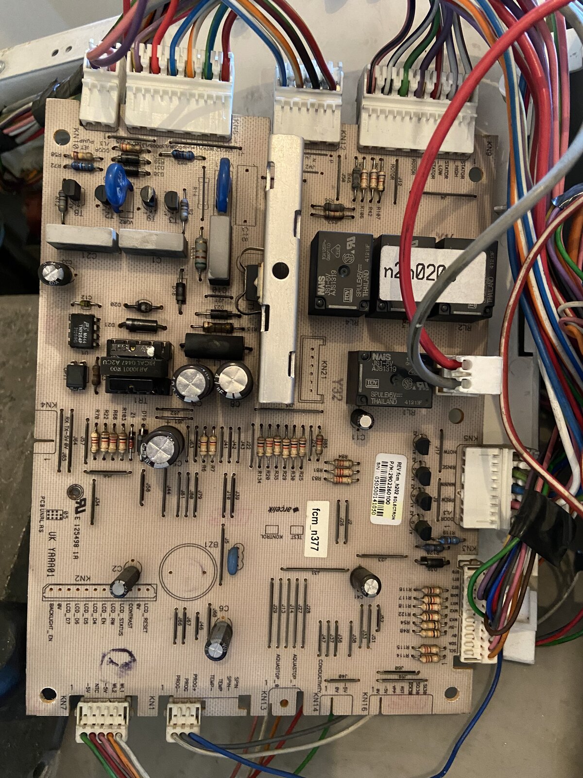

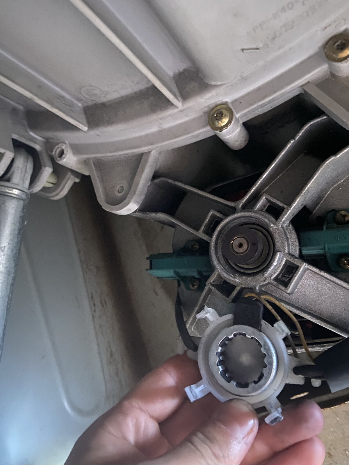

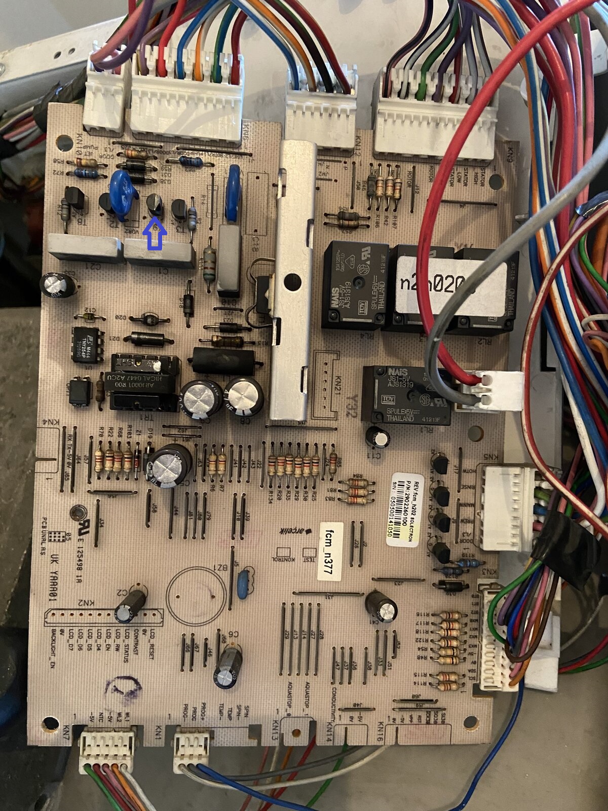

Merhaba , arçelik 3650 sj çamaşır makinesi var köyde kullanıyoruz, program başlamıyordu kapak ışığı yanıyordu, forumda baktığım önerilerde d21 diyotunun bir ayağının kesilmesiydi, yaptım sorun devam etti, sorunun kapak kilidinde olduğunu farkettim ona geçici çözüm ürettim , fakat şimdide makine tam başlayacakken hızlı dönüyor ve duruyor forumdan @bakımcıı hocamın tavsiyesi üzerine motor takosunu kontrol ettim mıknatıs vs sağlam takoyu kontrol etme imkanım olmadı, karta zarar vermiş olabilirmiyiz, yardımlarınızı bekliyorum teşekkürler

güzel insan, buradan bakınca arızalı bir şey (deforme parça) göremedim. ama kart senin elinde ve ölçü aletiyle kontrol etmek lazım. kart dediğin, elektronik dediğin o kadar kolay bir şey değildir. hele seri lamba olayını bilmiyorsan. hiç bulaşma kart tamiri yapan birine götür.

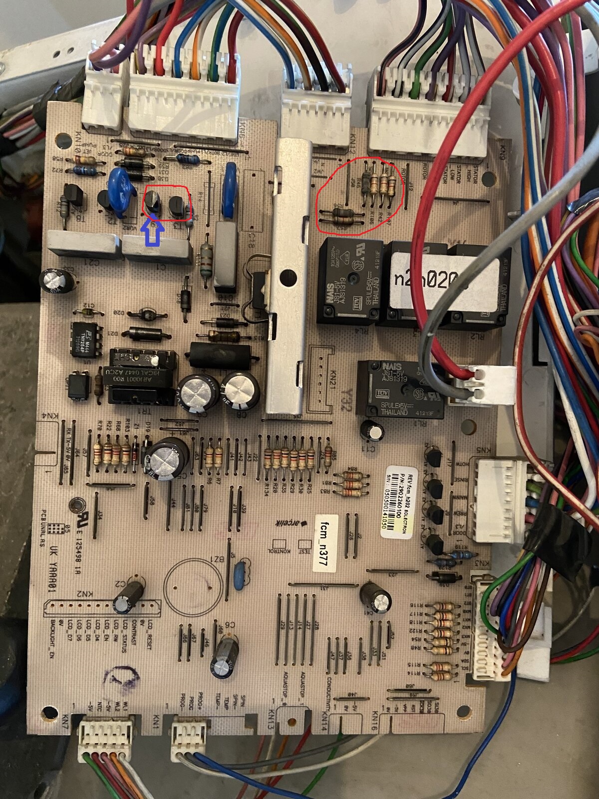

Ok ile işaretli transistör kırık mı ben mi öyle görüyorum?
kapı klidi ve motor tacho arızalı ve kartın tacho bölümü ve kapı kilit bölümü tamir olması lazım
