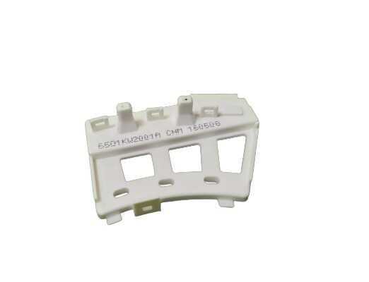

Merhaba,bu parçayı değiştirin sorununuz çözülecektir.İnverter motor hız sensörüdür kendileri.
Ekli dosyayı görüntüle 93783
merhaba tesekkür ederim. ancak bu sensör directdrive motorlar için. benim makine digital inverter kayışlı olan tür. üzerinde herhangi bir sensör yok sadece 3 tane kablo girişli olan bir soketi var.

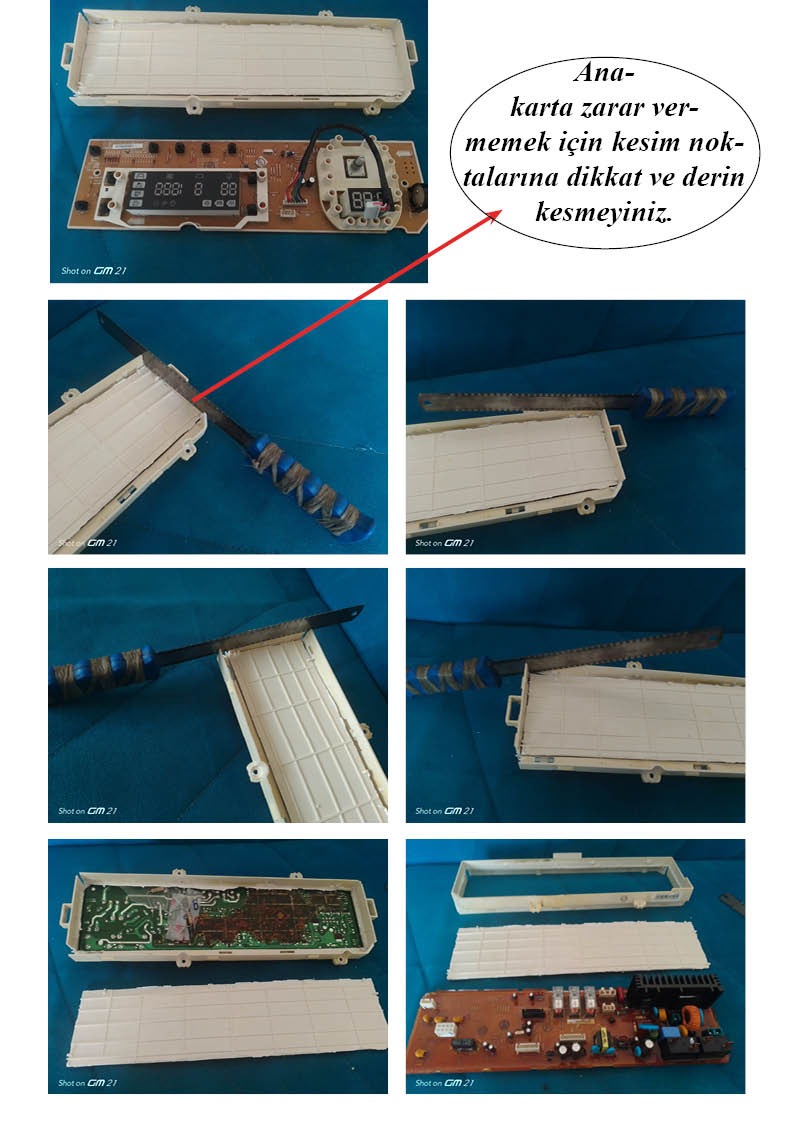

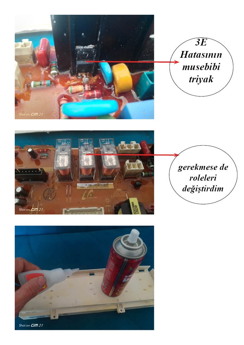

Samsung çamaşır makinesindeki 3E hatasini fotoğraflarda anlattığım gibi giderdim. Amatör biri olduğumu da belirteyim
    132.5 KB · Görüntüleme: 14
    98.6 KB · Görüntüleme: 15
elektonikçilerde var. ancak rollere 12 volt ver diğer ucları açıp kapatıyorsa boşuna değiştirme
