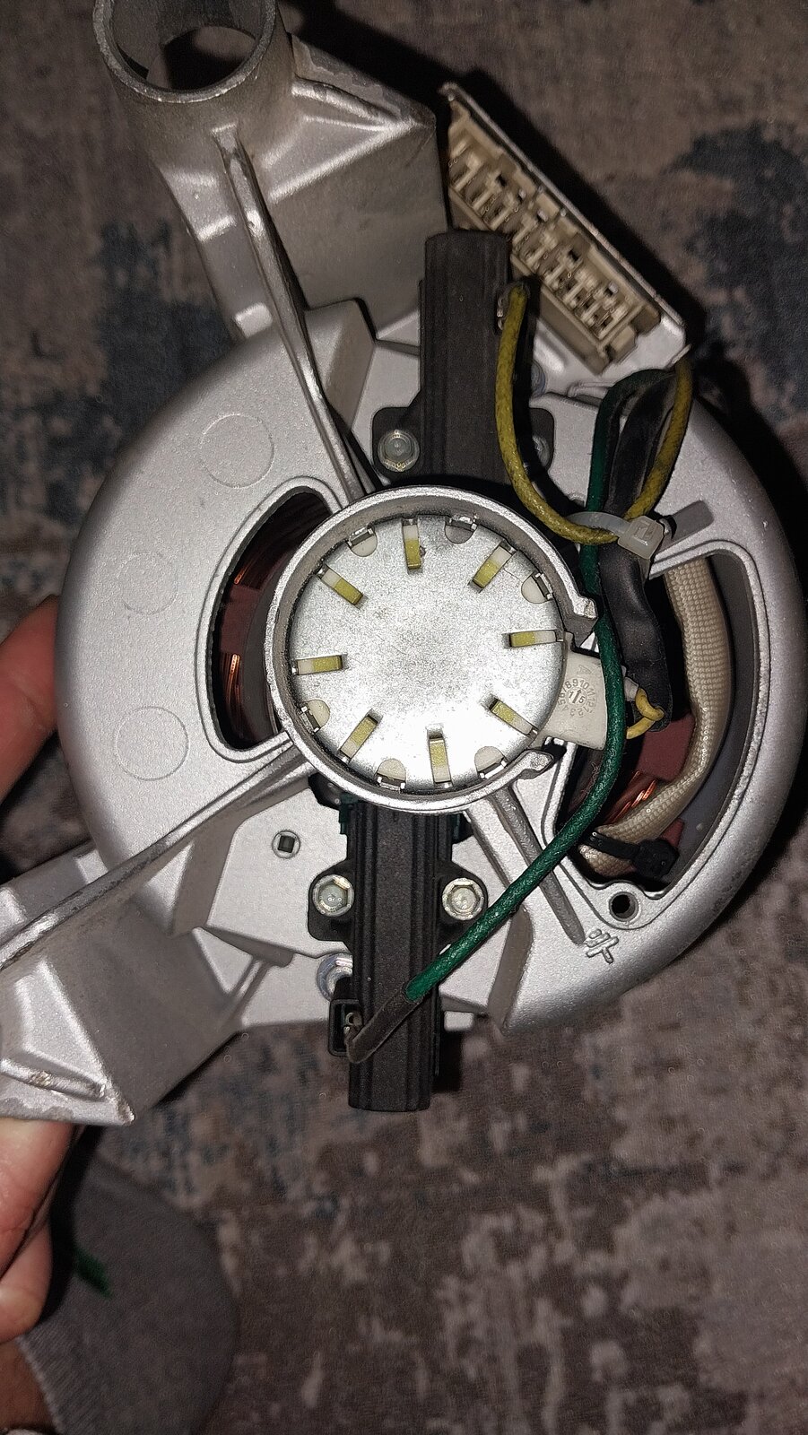

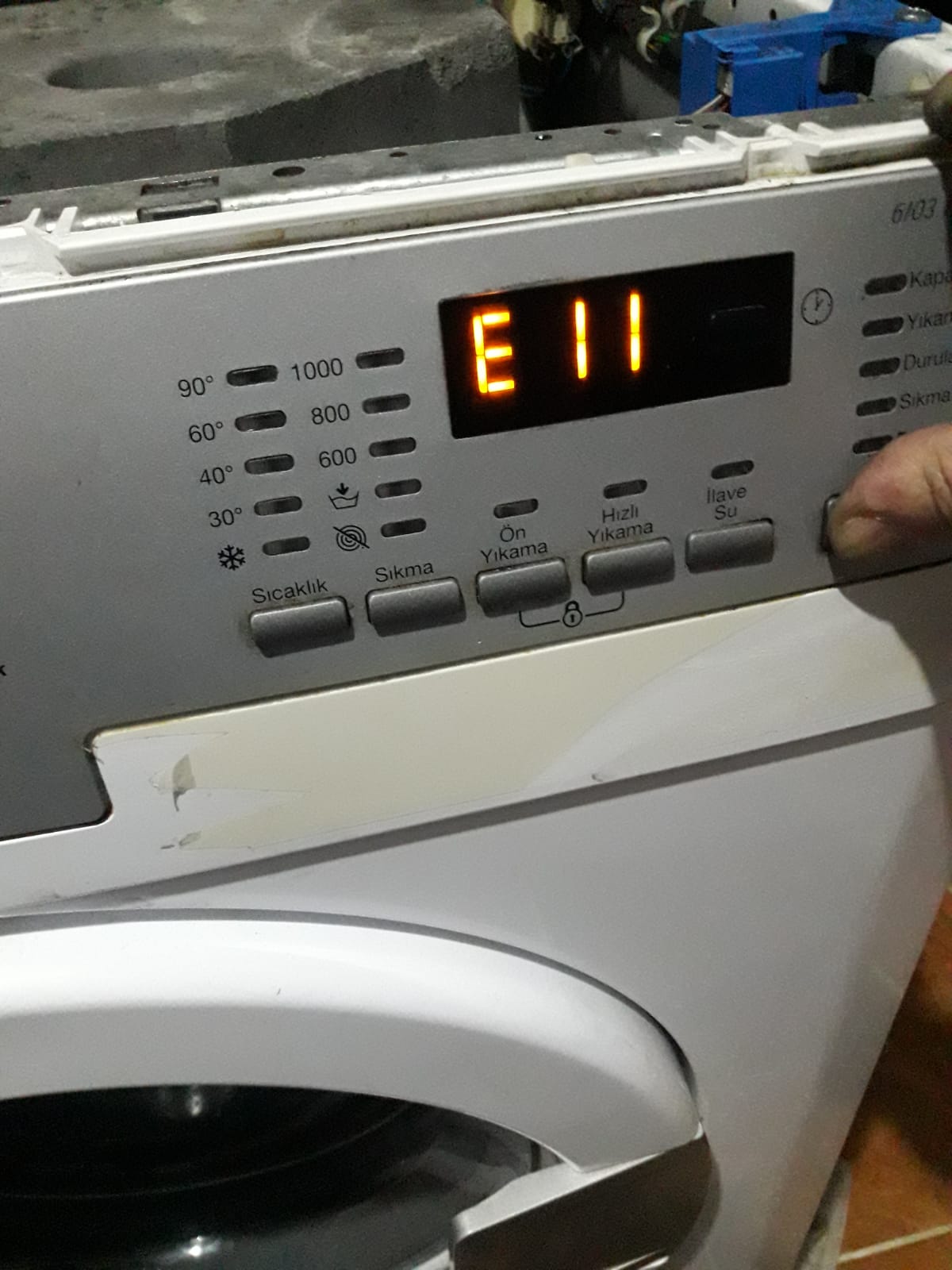

Arçelik 6103H çamaşır makinesi arızası ilk olarak başlaya basıldığında sadece su pompası çalışıyordu,
makinede tık yoktu, motorun kömürlerini kontrol ettim, kömürler bitmişti, yenisi ile değiştirdim, başla ya bastım ekran ışıkları yandı kapattım, sonra bir daha ekran ışıkları yanmaz oldu, ön paneli söktüm, kartın olduğu kısmı söktüm, kartın düğmelerin olduğu kısım ve lokal lokal ıslaklıklar vardı, saç kurutma makinesi ile kuruttum, paneli taktım ekran ışıklarıda yanmaya başladı,
E11 hatası verdi, test konumuna getiriyorum, E11 i geçmiyor,
kömürlerin soketlerini söktüğüm gibi taktım , tersi sağı var mı , arıza ne olabilir , teste geçmiyor resetlenmiyor, @ali0134 Hocam
Teşekkürler.

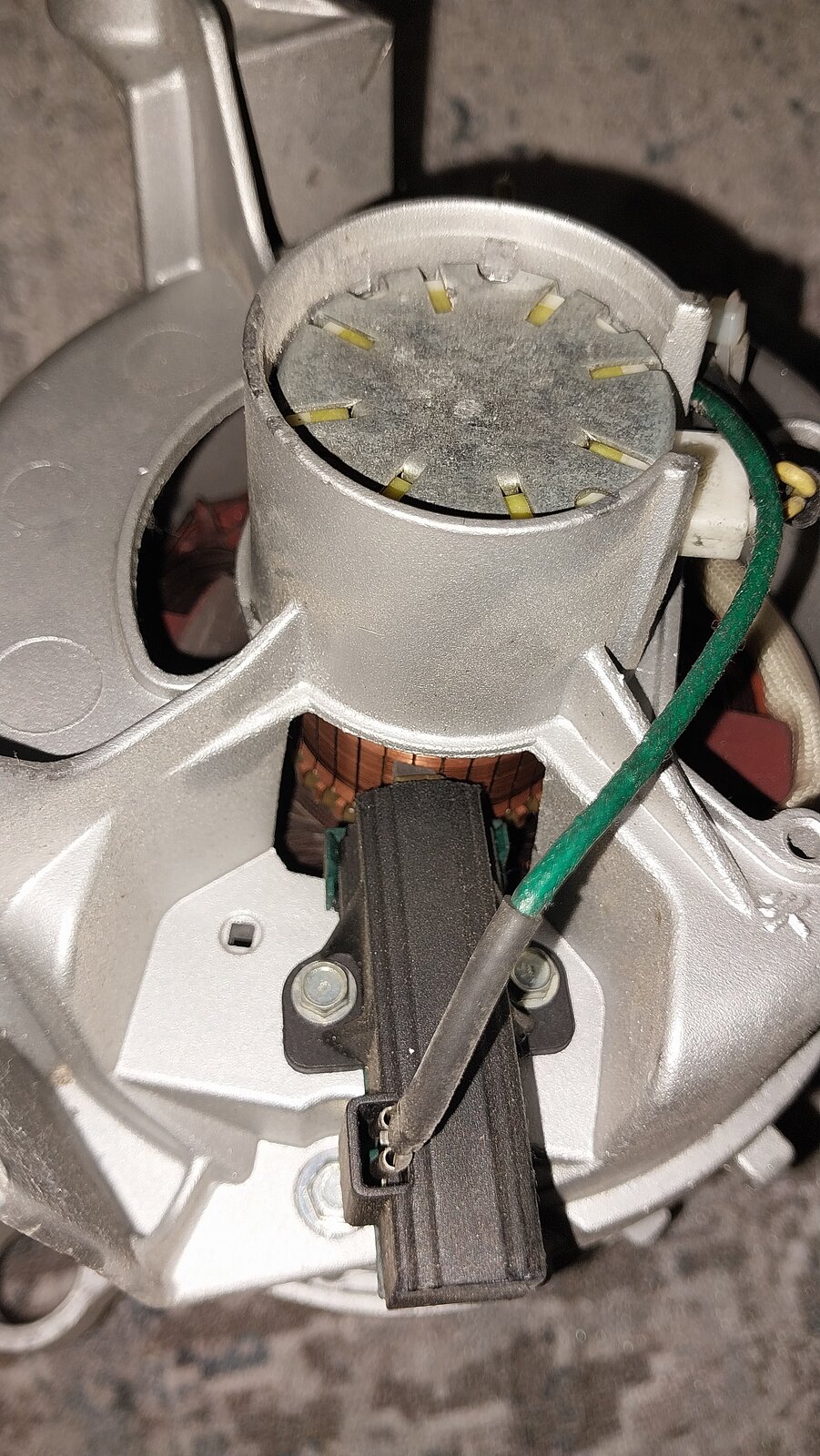

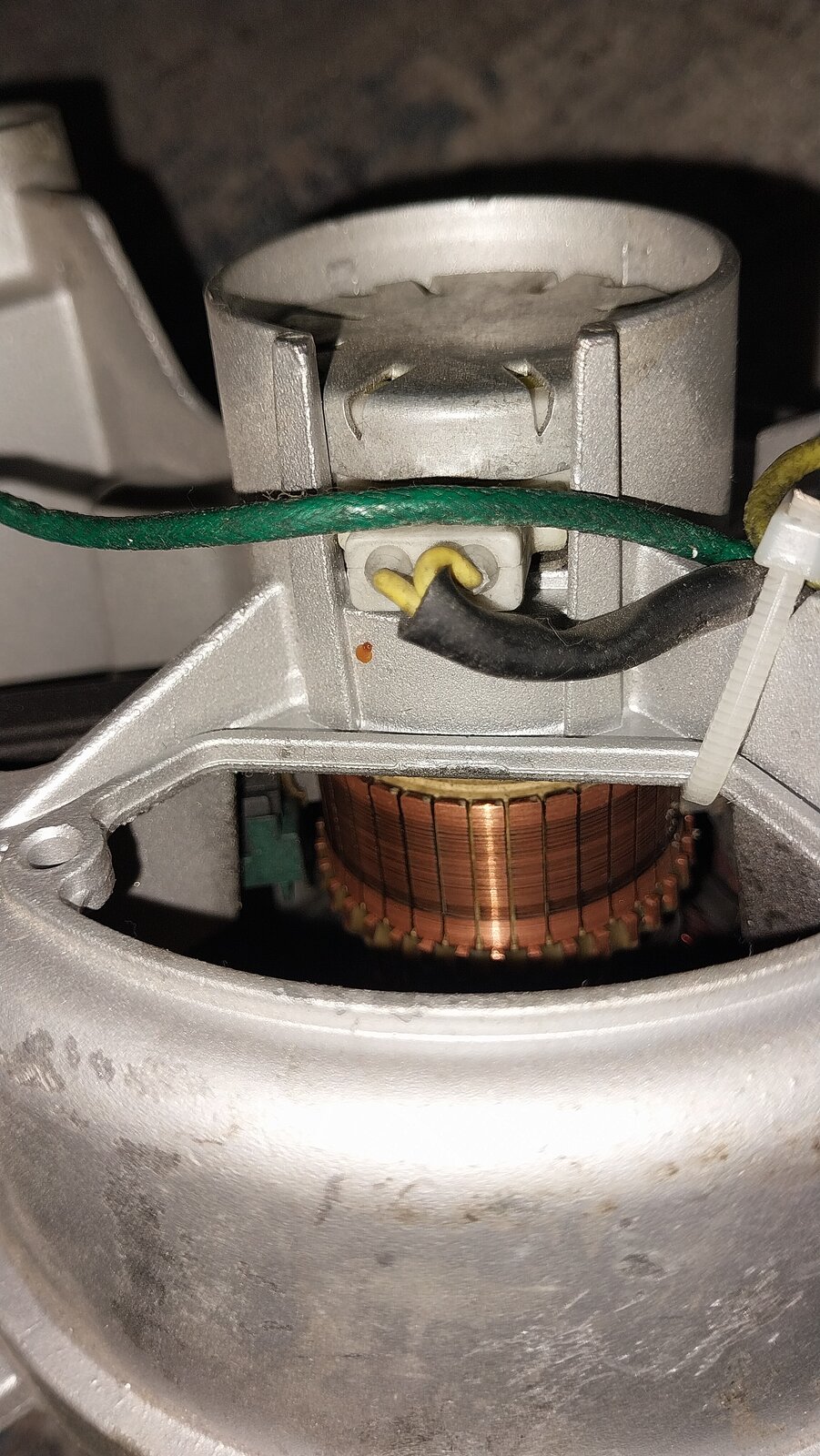

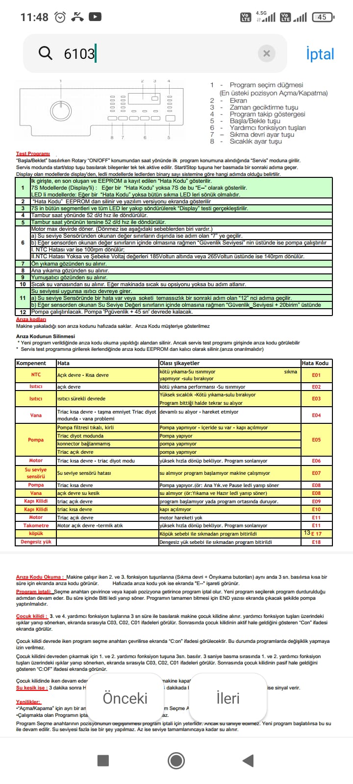

Kömürleri ters takmış olabilirsin kolektore değme olarak yanlış anlaşılmasın e11 motor arızası genelde resim atıyorum takilisi aynımı kontrol edersin
Resimleri kontrol et birde kapak kitleniyormu
Kontrol edin
Resimde fircanin kollektore nasıl bastığı var
Kapak kitlemexse teste girmez

ters takmadım, yalnız kömürlerin ucu dikey çizgili , tam temas etmiyor mu anlayamadım, kollektör eski kömür tozu nedeniyle biraz kirli idi, bezle temizledim fakat yüzey tam bakır görünümü vermedi, ince zımpara ile zımparalayacağım,
Kapak kitliyor,

E11/H11 hatası su alma ile ilgilidir.Ventili değiştirin.
Teşekkürler @bakımcıı Hocam,
akşam E11 hatası veren makine, az önce hiç bir müdahele etmeden düğmeye basınca çalıştı,
kart bölgesindeki ıslaklıkların tamamen kurumasından dolayı hatanın kaybolduğu düşüncesindeyim,
Tam techizat gidince korkudan çalışmak zorunda kaldı ;)
Teşekkürler
e11 motor ve tako arizasidir şu alma vs değildir kart islaksa on ayaklarını aç makinenin hafif arkaya meilli olsun kollektoru temixlersen daha iyi olur ama bezle silmekle olmaz onun taşı vardır taşını bulamazsan ytong taşıyla temizlenir yalnız yanlış anlama temizliycem derken kollektoru patlatabilir veya elektrik çarpa bilir biraz dikkat ister
Bu arada bakımci atmış test kodlarını arcelik beko e f 7 den düşük arıza kodları su almayla alakalıdır genelde 345 yeni ürünlerde seviye sensör 7 dir
Taşla temizlik yaparken motor yerinden çıkartılır yıkama yaptığı dönüşlerde temizlenir tehlikelidir varsa yakında bobinajci onlardan yardımda bulunman daha güvenli sağlıklı olur

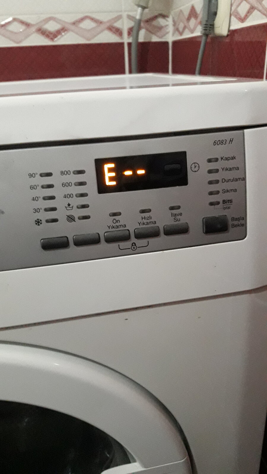

6083H çamaşır makinesi test aşamasına başlarken aşağıdaki ekran çıkıyor,
su pompası yenisi ile değiştirildi,
test sonucunda suyun yarisini atiyor,
suyun yarısı icinde kalıyor, pompa yaklaşık 15 20 sn arası çalışıp duruyor,
Durduktan sonra aşağıdaki ekran çıkıyor,
resimi aşağıda ekledim, değerli usta arkadaşlar şimdiden teşekkürler,
