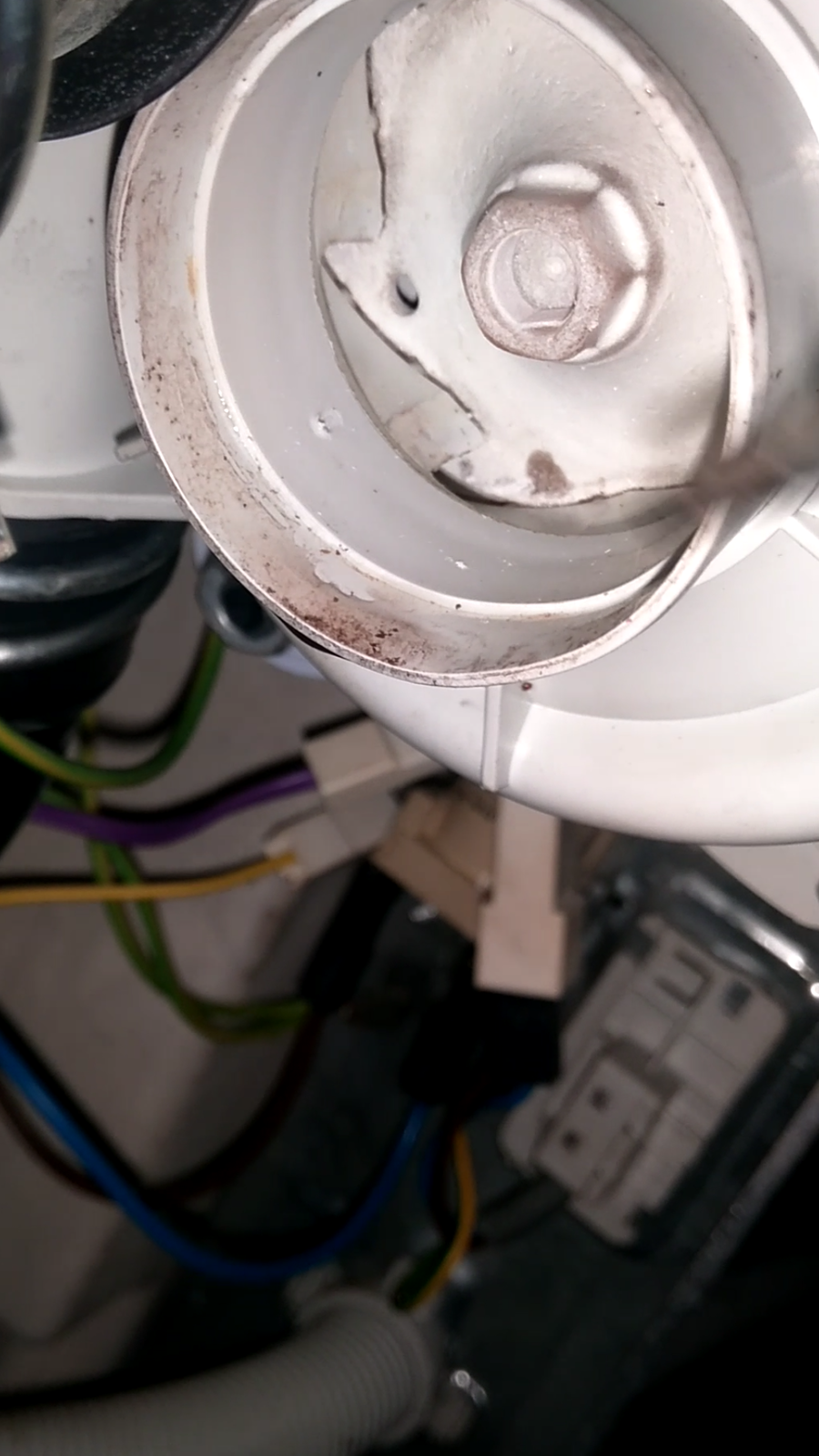

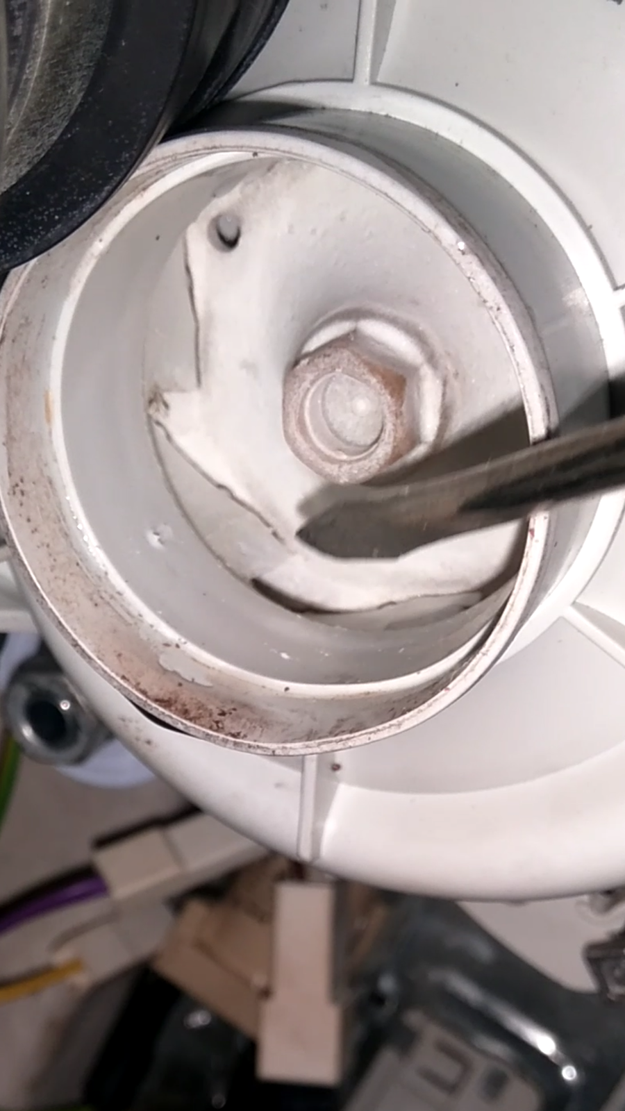

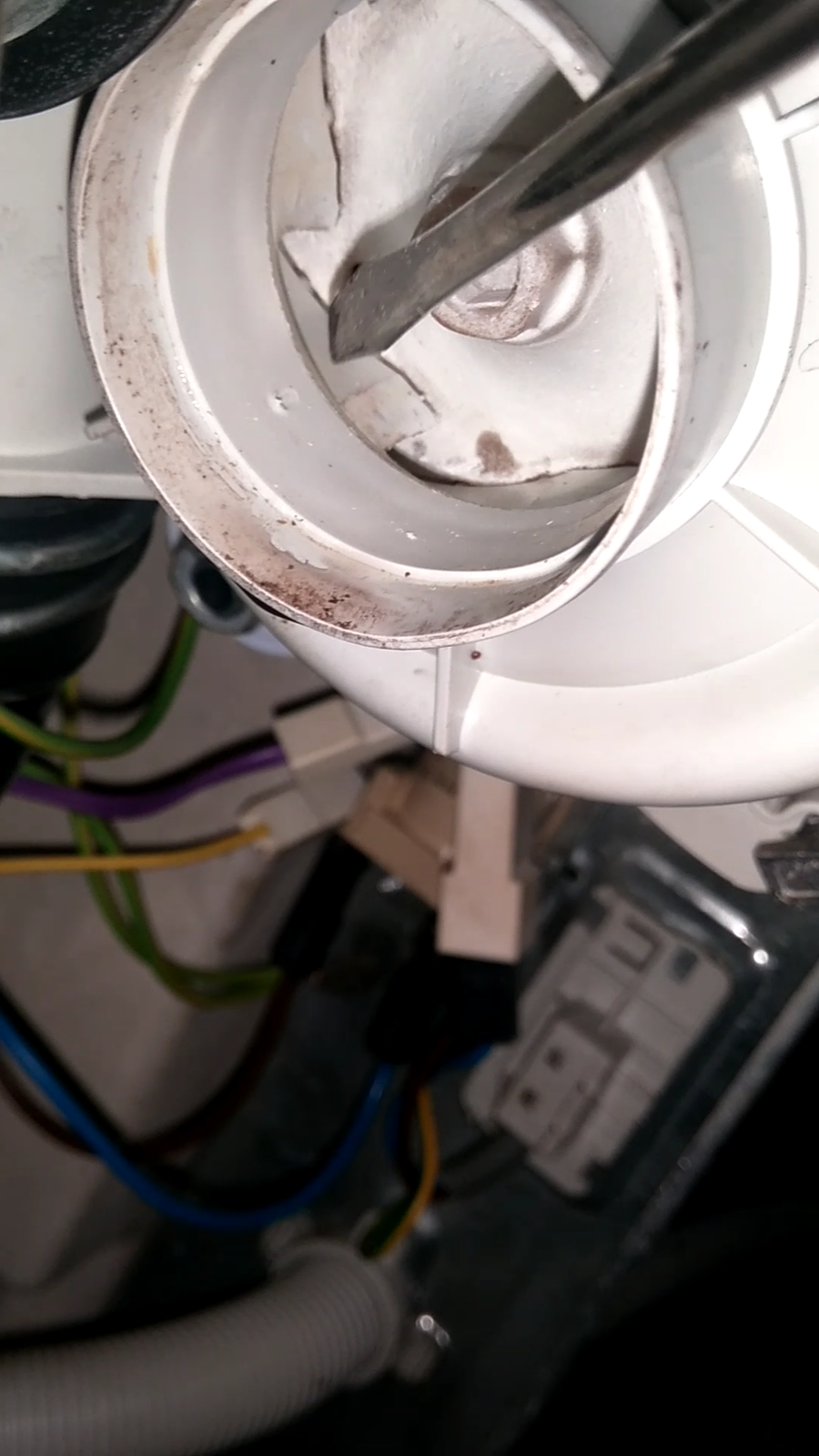

Merhaba benim makinada su atmıyor. Sirkülasyon motorunu 220 ile denedim çalışıyor. Olcum aletim yoktu kondansatöru deneyemedim. Kondansatör dışardan saglam görünüyor. Problem yinede ondan olabilir mi. Makina su alıyor. Alttaki tabla doluyor. Sonra oylece kalıyor. Sirkülasyon motorunun oldugu yerden motor donme sesine benzer tak tak ses geliyor duruyor bir kac saniye sonra.

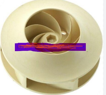

Bulaşık makinesinde iki tane pompa (motor) vardır;birisi sirkülasyon yapar ve fıskiyelere su basar,diğeri tahliye pompasıdır pis suyu atar.Bahsettiğiniz ses motor türbininden geliyor.Limon çekirdeği,zeytin çekirdeği, cam kırığı vs dönmesini engelliyordur.Muhtemelen plastik tırnaklar kırılmıştır.İlgili parça Gri plastik gövdenin içindedir.
Ekli dosyayı görüntüle 98651
Ekli dosyayı görüntüle 98652
Bu şekilde kırıkmı ?
