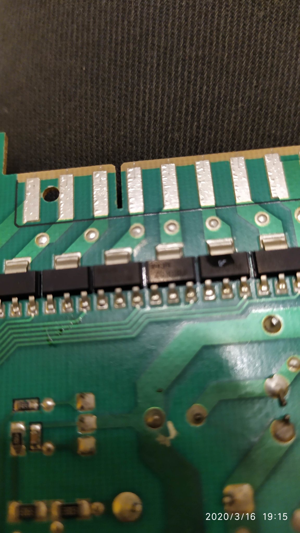

Merhaba arkadaşlar Arçelik 6338 inox dokunmatik panelli bulaşık makinası var birden durdu . Elekrik bağlantıları normal. Cihaz prize takili olduğu zaman hiç bir ışığı yanmıyor tepki yok. Açma kapama panel ışıkları yanmoyor Su hortumu ve tahliyesi normal yardımcı olabilecek varmı. Ölçü aleti ile içini söküp besleme kablosunu olcucem başka neyden yapabilir

4- karta da elektrik geliyor ise ve kart önümüzde ise göz ile görülen deforme eleman var mı?
5- var ise neler lütfen bildiriniz ve foto yükleyiniz tahmin seceneklerimiz artsın.

parazit filtresini kontrol edin sağlamsa kart arızalıdır..
sorunu buldum 3 cu transistör elektrikciyim bu arada . Kapak swici sağlam
sanırım arızayı bulduk, geriye sadece değiştirip kontrol edip takmak kalıyor, değişimden sonra araya lamba girerek kartı test edelim, eğer başka bir arıza yoksa lamba yanmaz ve kullanabiliriz
