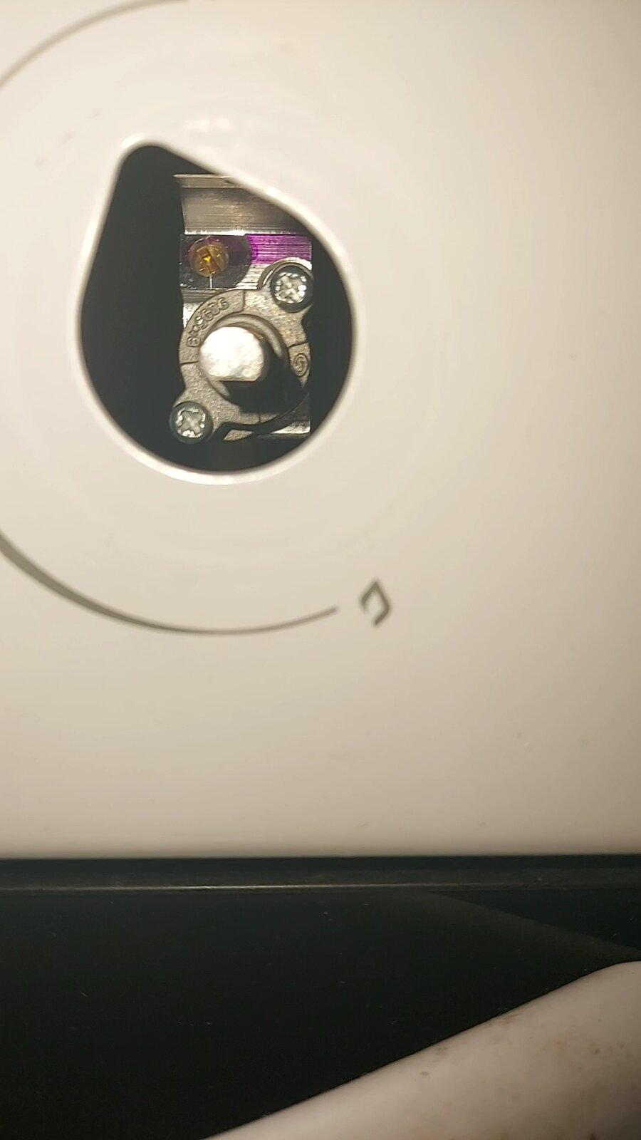

Herkese iyi çalışmalar, arçelik ocaklı fırınımla ilgili yaşadığım bir sorun hakkında bilgi edinmek için bu konuyu yazıyorum. Yaşadığım ilçeye doğalgaz geldiğinden ötürü fırınlı ocağımın enjektörlerini değiştirdim fakat en kısıkta ocak sönüyor. Servise sorduğumda ocağın üstünü alınması gerektiğini ve gaz valfinin kenarında pirinç bir vida olduğunu söylediler. Bunun üzerine ocağı adeta dağıttım, maalesef ocak sadece tüpte kullanılacak gibi valf vidasız üretilmiş, tekrardan gittim konuştum fırın eski olduğu için olmadığını gaz valflerini değiştirebileceklerini söylediler ve valf başına 180₺ istediler, ayrıca her bir valfin kW değerinin farklı olduğunu söylediler. Sonrasında diğer teknik servis esnaflara sordum, onlarda eğer ki dışında o ayar vidası yoksa valf mekanizmasını söküp içerdeki vidadan ayarlamam gerektiğini söylediler. İnternette araştırmam sonucunda valfi buldum fakat 2.9kW olarak tek ürün çıkıyor(Yetkili servisin parça sisteminde 1kW, 2kW ve 2.9kW çıkıyordu). Şunu sormak istiyorum bu kW olayı çok önemli midir, yoksa tek tek valfleri söküp iç mekanizmadan mı ayarlamalıyım? Kusura bakmayın biraz uzun bir yazı oldu. (Bu arada Türkiye'de detaylı fotoğrafı olmadığı için -yetkili serviste bile- Rus sitesinden buldum, parça kodu 223900064)

Son resimdeki mor boyalı olan ayar vidası sizde yok mu?
Maalesef, fotoğrafta da belli zaten. Sadece tüpe göre yapılmış fırın, en ekonomik şekilde çözüm bulmaya çalışıyorum. Musluk mu değiştirsem yoksa musluğu dağıtıp içini mi kurcalasam bilemedim

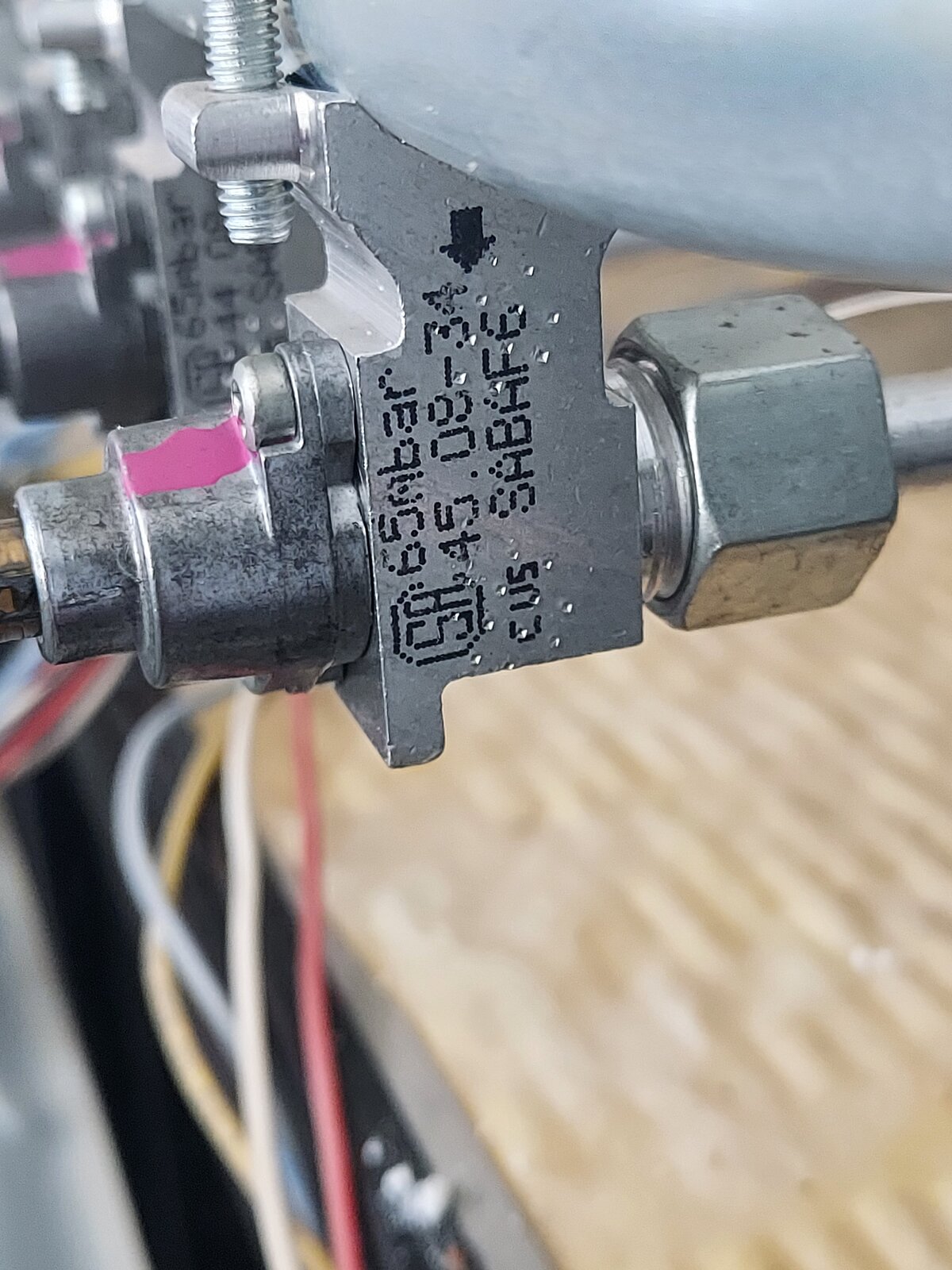

Aldığım valf 2.9kW ama şunu gördüm bütün meseleyi enjektör ve içerdeki iğne ayarı belirliyormuş. Aslında 1kW ve 2kW olan ürünlerin de kodunu buldum fakat Türkiye'de yetkili servisin sisteminde dahi geçerli bir stok olmadığını görünce çok da ehemmiyet vermedim; zaten en küçük ocağında en büyük ocağında gaz ayarını yapınca ne sönme ne harlı yanma oluyor, gayet stabil yanıyor.

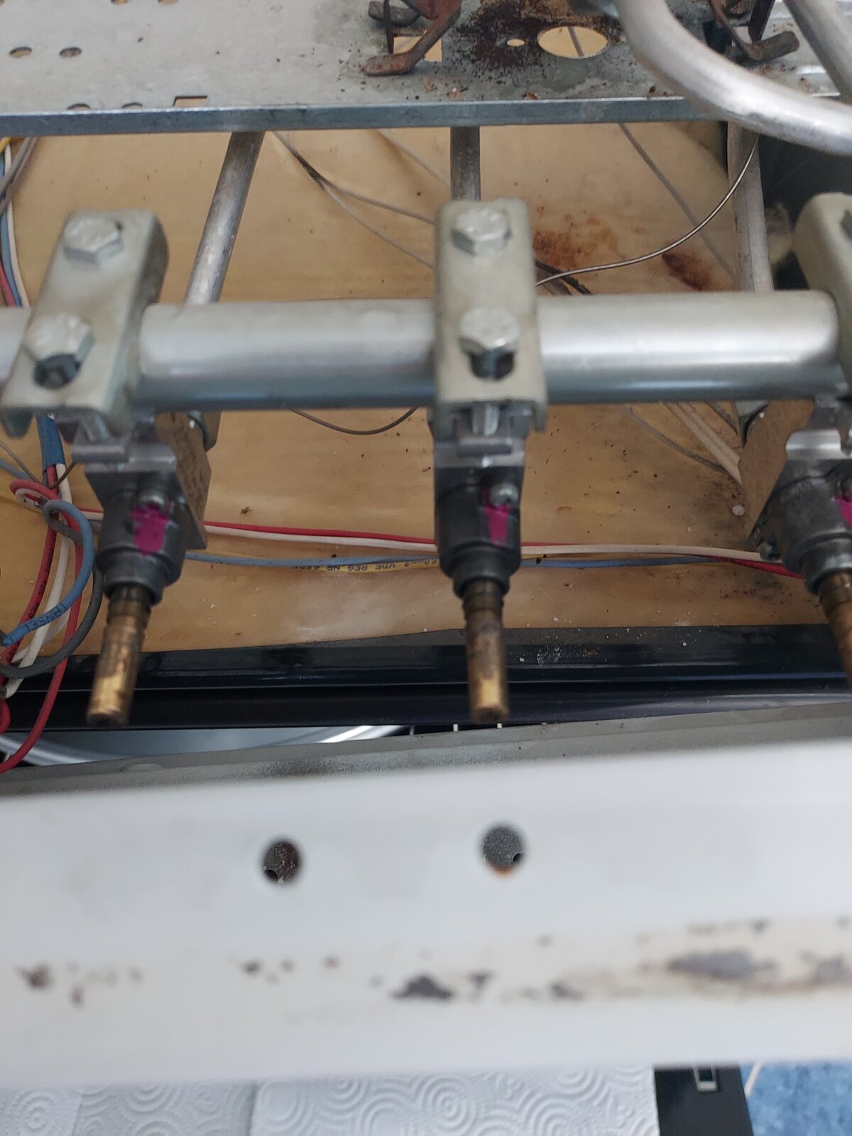

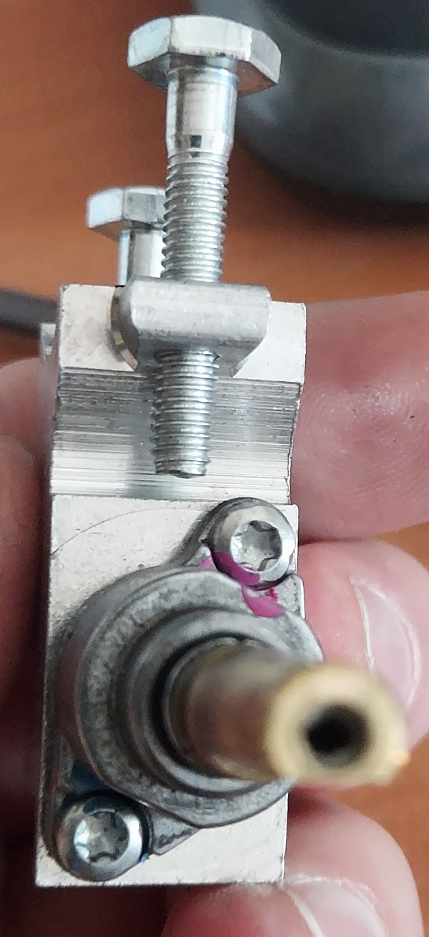

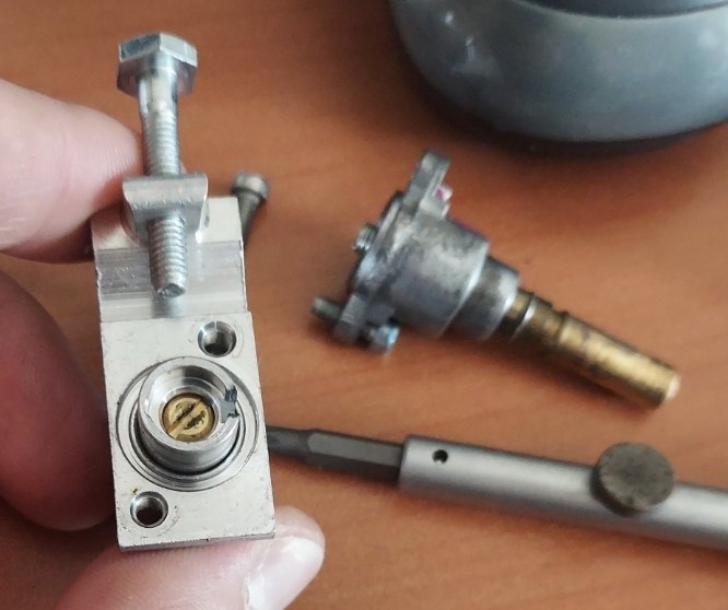

Son olarak dostlar, eski üzerinden çıkan valflerin gaz ayarı içerisindeymiş fakat sıkıntı şu mekanizmayı sökmeden öndeki o ince delikten tornavida sokup ayarlayacağım derseniz en uzun elektronikçi tornavidasını almanız lazım, yok ben içini söküp yaparım derseniz ayarı tutturasıya kadar sök tak yapmanız gerekebilir ki parça alüminyum(+torx civata) ; kararı size bırakıyorum. (Bu arada aldığım valflerin somunları ince kaldığı için hırdavatçıdan somun civata da almak zorunda kaldım, 5₺ de bunu ekleyin :) ) Toplam maliyet 110₺ tuttu ama diğer fırınların parçalarında fiyat nasıl olur bilemem.
Sabredip okuduğunuz için teşekkür ederim, umarım başına böyle bir sıkıntı gelenlerin de işine yarar. Son halini düğmeyi söküp kenardan çektim artık rahat bir şekilde gaz ayarı yapılabiliyor.
