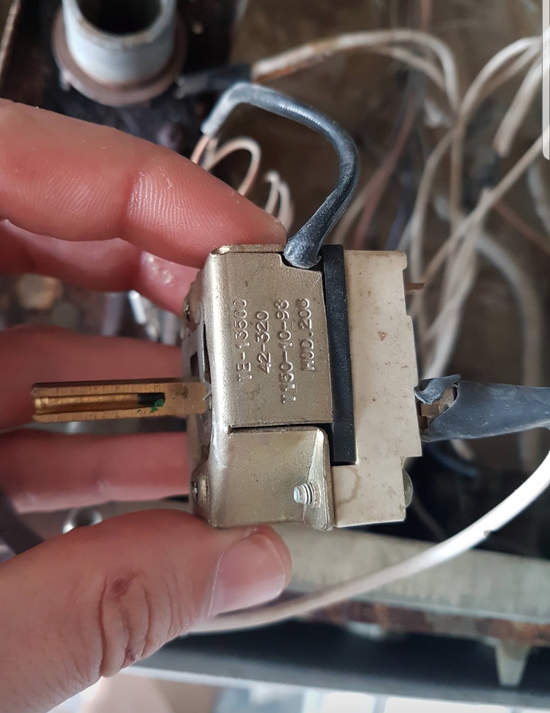

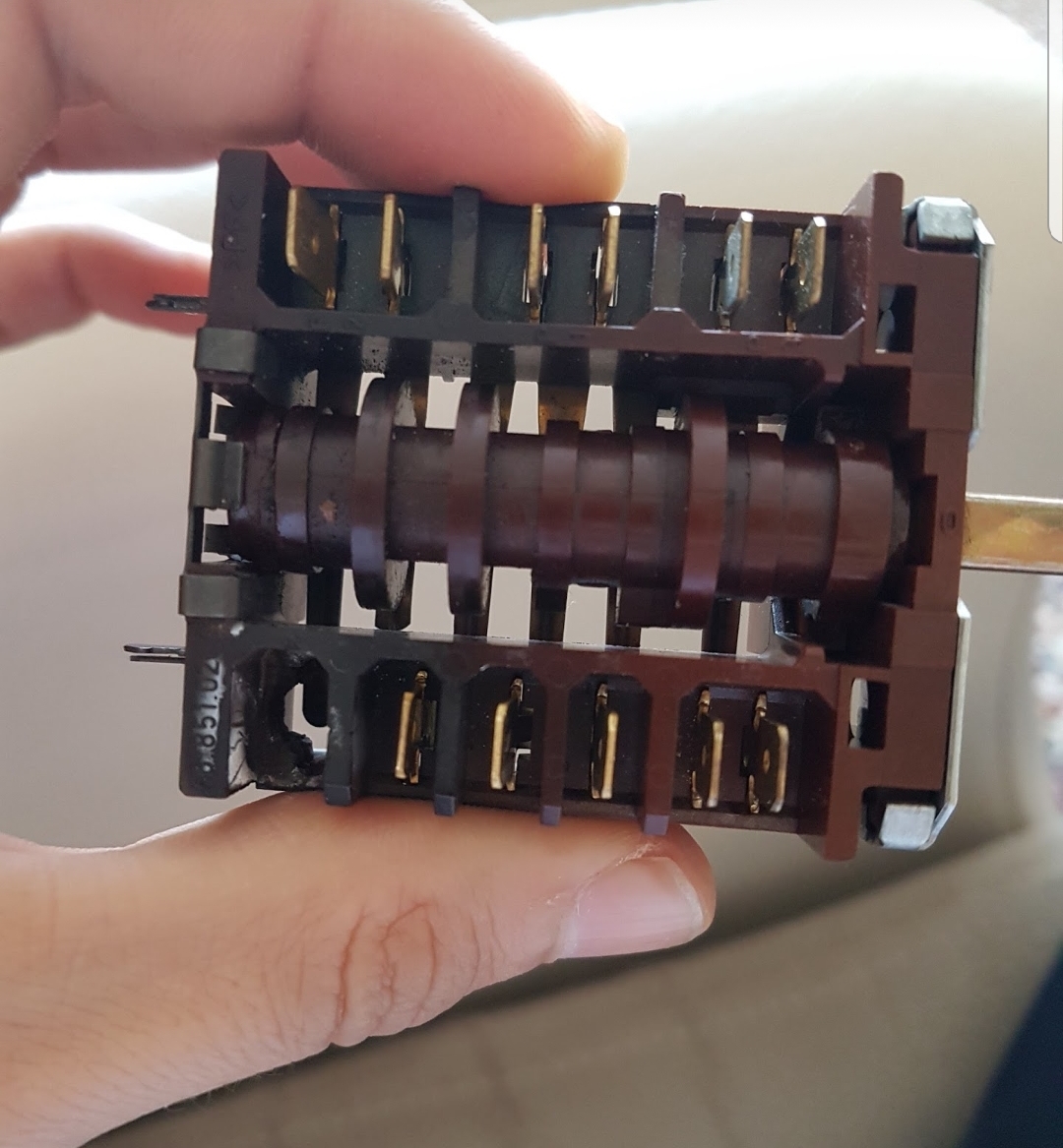

Merhaba Arçelik F122 Elektroplus marka eski bir fırınımız var, fırın ısınmayınca üstünü açtım ve komütatörde erime olduğunu gördüm, internetten aynı komütatörden alfım ve bağlantısını önceki gibi yaptım ama sorun çözülmedi, arıza termostat yüzündenmi yoksa rezizstanslarmı arızalandı sorunu nasıl tespit edebilirim ?

Merhaba. Bu soruna alt ve üst rezistansların bağlantı uçlarını çıkarıp, bu uçları avometreyle omaj ölçümüyle başlamanız aslında ilk tamir başlangıcı için daha iyi olurdu. Ama bir erime olduğu için seçici komütatörü değiştirmeniz çok iyi olmuş. Zaten her 2 rezistans omaj ölçümüyle belirli omaj değerinlerini mutlaka gösteriyorsa ve kablo pabuçlarında bir sıkıntı yoksa tek suçlu parça termostat olarak kalıyor bu devrede. (Arada devreyi tamamlayan ve kalan tek eleman olarak) Arçelik marka mini fırınımda ısınmama durumunda oluşan bir termostat arızasında bu parçayı tam iptal edip içten boştaki bu kablo uçlarıını birbirine bağlayarak arçelik mini fırını böyle çalıştırabilmiştim, uzun zaman önce.
Her 2 rezistansın kablo bağlı pabuçları ve rezistans bağlantı uçlarındaki olası pas, oksit vb. sebepler de elektrik geçişini engelleyip çalışmayıp bu ısınmamaya neden olabilir. Rezistanslar eğer 110 voltluk iseler her ikisinin birbiriyle seri, 220 voltluk iseler şebekeye seçici (komütatör) anahtardan, seri bağlı olan ortak termostattan hemen sonra fırın içinde paralel bağlı olmaları gerekiyor. Seri bağlantıda tek bir rezistansın bağlantı uçları - kablo pabucu bağlantıları sorunlu ise bu her iki rezistansın birden çalışmamasına neden olacaktır.
Düzeltme: Alt ve üst rezistanslar için ayrı ayrı bir seçici komütatör anahtarının olması paralel bir bağlantıyı ve rezistansların 220'şer volt olduğunu bize gösteriyor. Seri bağlantılı rezistansları ise diğer tip çok küçük mini fırınlar için (Benim evdekinin bir tanesi o şekildedir örneğin) ve genel manada yazmıştım. Kolay gelsin.

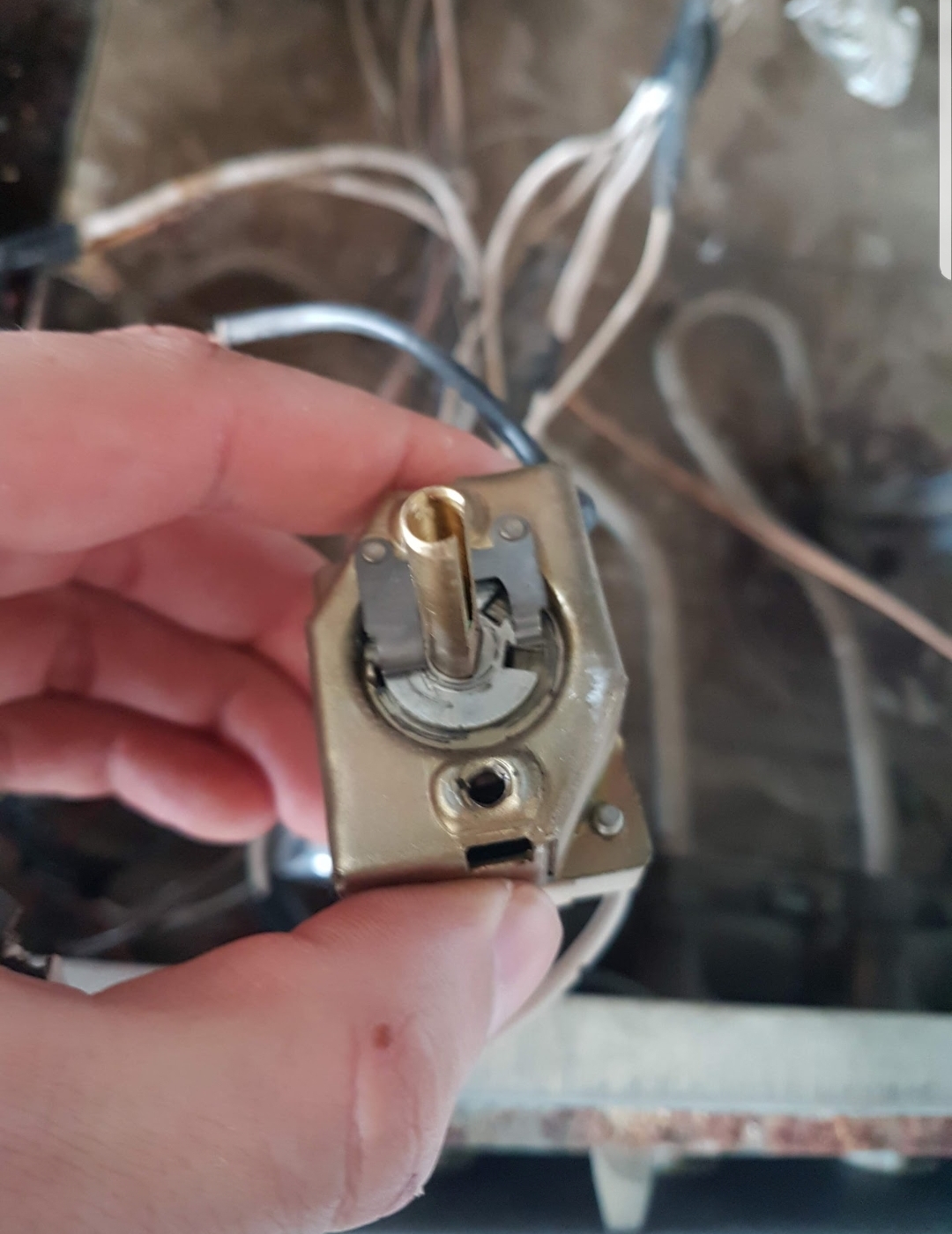

İlginize teşekkür ederim bağlantılar kobuaunda prk bilgim olmadığı için bi tamirciden yardım almam gerekecek eğer sorun termostat derse ve çok ücret isterse kendim değiştirebilirim yalnız aynı termostatı internette bulamadım arf 122 ile uyumlu olan başka bir termostat olurmu yada bu ürünü nerde bulabilirim

turbo rezistans arızalı olabilir. Termostat kolay kolay arıza yapacak bir parça değildir.beni 05364621859 dan ara tarif edeyim.
