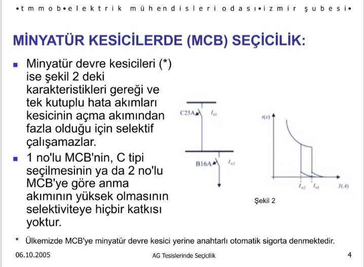

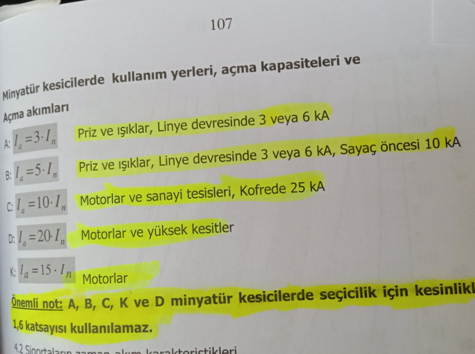

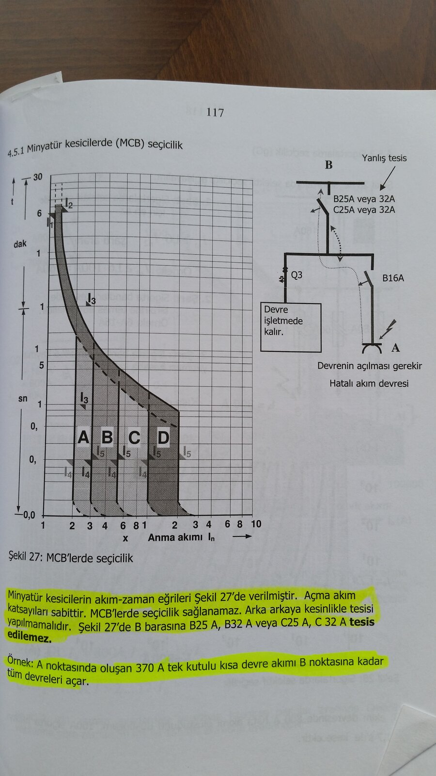

Bilgilendirme için teşekkürler.Bilindiği üzere,otomatik sigortalarda,selektivite sağlanamıyor.Ekler,Sn.İsmail Kaşıkçı hocaya aittir.

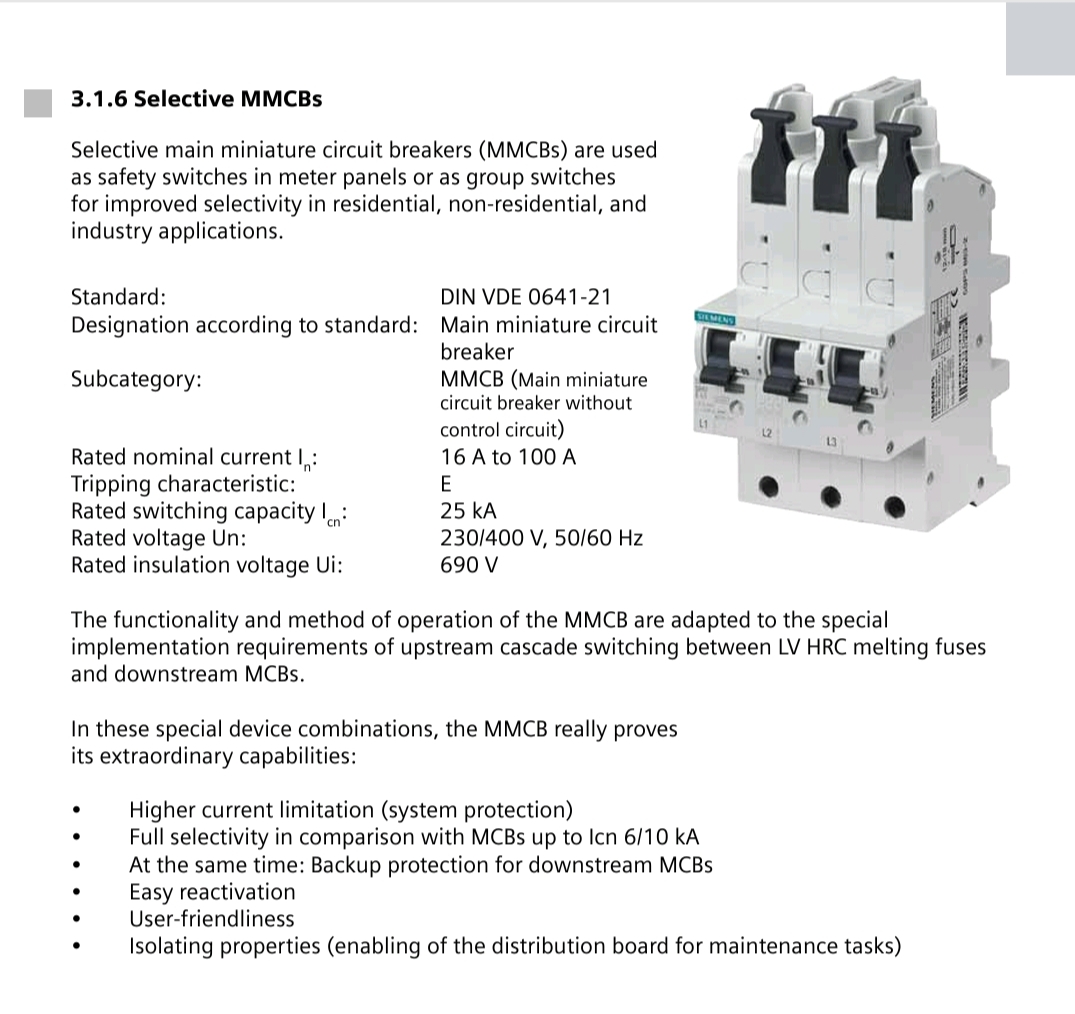

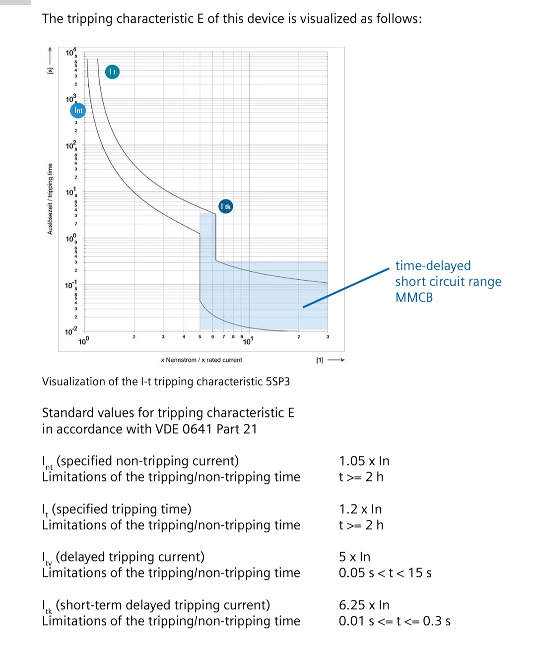

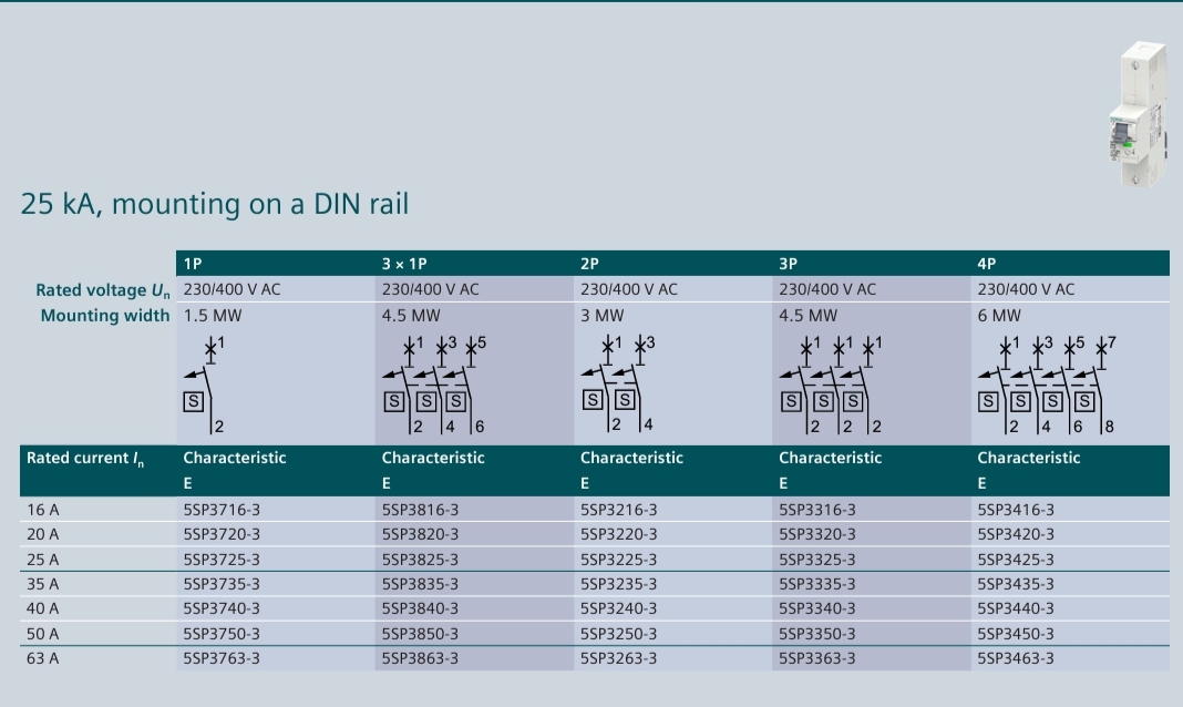

Simensin,fiyat listelerinde bulunmayan E ! karakteristikli ürünleri var.Bunlardan SELEKTİF ürün ! diye bahsediliyor.E açma karakteristiği lafını ilk defa duydum.Ekte,bu konu ile ilgili bazı dokümanlar var.Konu hakkında detaylı bilgi sahibi arkadaşlar bizi aydınlatırsa memnun oluruz.
bunu yapan siemens muhtemelen koordinasyon tablosu da hazırlamıştır.
