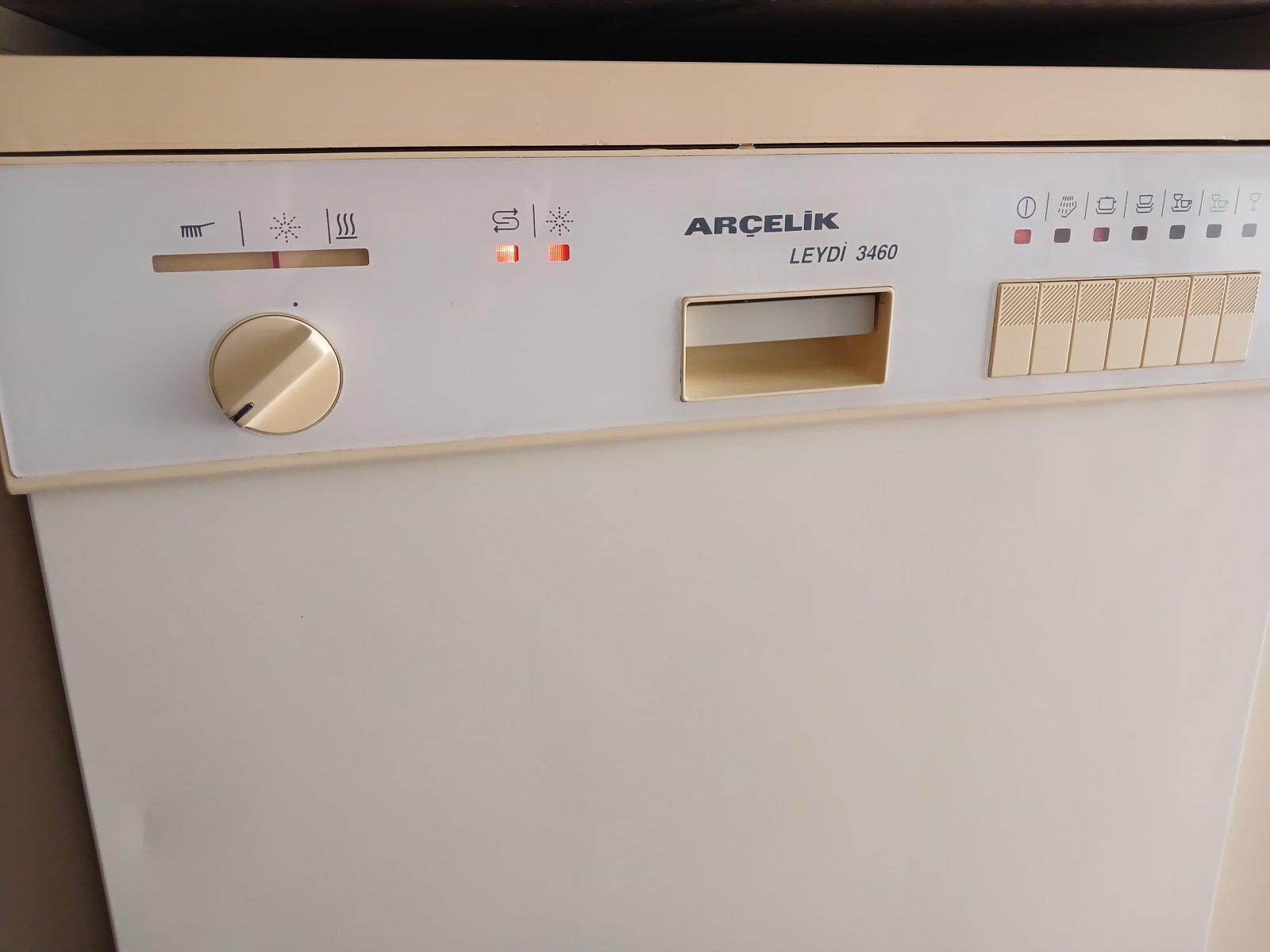

Merhaba,
Uzun süredir iyisiyle kötüsüyle kullandığımız, evimizin mihenk taşı, kötü gün dostumuz Leydi 3460 son 2-3 haftadır program saatini otomatik olarak döndürmeyi bıraktı. Sonuç olarak başında bekleyip takıldığı her evreyi manuel olarak çevirip çalışmaya devam ettirmek mecburiyetinde kalıyoruz, yapmazsak olduğu yerde çakılı kalıyor.
Kendisinden ayrılmak istemiyoruz çünkü 30+ yıldır nuh dedi peygamber demedi. Sorun hangi parçada olabilir? Neyin değişmesi gerekli? Yoksa emekliye mi ayrılmalı?
Cevaplarınız için şimdiden teşekkürler.

Kontrol etmek lazım.
Program ilerlemesini içindeki motor sağlıyor.
Motora Elektrik geliyormu?
Geliyorsa motor sargıları sağlam mı?
Bu ikisi bakılarak program saatimi değişecek yoksa arıza Elektrik gelmediği için mi belirlenecek ona göre hareket edilecek.
Değiştirip değiştirmemek size kalmış. Cihazın durumu iyi ise tamir edilebilir. Alttan bakın cihaz şasesi motoru v.s. ekipmanların paslanmaz bozulma durumu yoksa bence kullanmaya devam edilebilir.
Arızayı net olarak teşhis edebilmek için çalışmayı durdurduğu aşamayı bilmek lazım.
Su alacakken, yıkama yapacakken, ısıtmaya geçecekken, suyu tahliye edecekken mi.
Mekanik program cihazı mı yoksa ventil, rezistans, ntc, tahliye pompası, ana yıkama motoru mu arızalı anca bu yolla teşhis edilir.
Leydi'lerde kablo kopması olayı kroniktir. Ön kapağı açıp kablo demetinin Gri renkli kauçuk korumasını ayırıp kontrol etmekle başlayın. Selametle.
Elle müdahale ile çalışmaya devam ediyorsa;bir sensörden bilgi okunamıyor demektir.Çünki işlemin devam edebilmesi için su seviye sensörü,sıcaklık sensörü vs herbirinin işlemini dogru şekilde yapıyor olması gerekir.

herkes bir şey üflemiş bilmiyorsanız yazmayın kardeşim 35 yaşında makina belki sizin yaşınızdan bile büyük
bu makinada profram takılması 3 nedenle olur
1- beyin dediğim prgram cihazı rezistansa elektrik vermiyor olabilir yada kapak arasından geçen kabloların kapının açılıp kapatılmasındaki haraketten dolayı kopmuş olabilir yada ısıtıcı arızalıdır ,makina ısıtma yapıyormu kontrol edin .
2-makina yeterli ısıtma yapmıyor olabilir bu makinada 2 adet 85 derecelik emniyet termostatı vardır bunlar 85 derecede açık kontak olur .özeliğini yitirdiyse 40-50 derecede açma yapıyor olabilir.
3-makinanın altında 2 adet küp şeker boyutunda porselen termostat vardır 50-65 derecelik bunlar normalde açık kontak olup 50-65 dereceyi geçtiğinde kapalı devre olur bu termostatlar açık devrede kalırsa sürekli program cihazı ilerlemez

Ustam cevap için teşekkürler, her evrede çalışmayı durduruyor. Dikkat edin; makine kapanmıyor, çalışmayı durduruyor. Tavsiyeniz için teşekkürler. Makineyi açtığım zaman dediğinize bakacağım.
Merhaba, cevabınız için teşekkür ederim ustam. Dediğiniz gibi sensör kaynaklı da olabilir ancak sensöre sahip mi değil mi bilmiyorum nihayetinde makine benden yaşlı.

Merhaba ustam, cevap için teşekkür ederim. Bir kere elektrik kesildi makine çalışırken, ondan sonra böyle oldu belirtmek istedim. Makine ısıtma yapıyor ama eskisi gibi değil. Maksimum 40-50 derece arasıdır. Normal şartlarda çalışırken makinenin kapağına dokunamazdık şimdi ohooo :) Dediğiniz porselen termostat benim gibi nihai kullanıcının makineyi açtıktan sonra görebileceği bir şey mi? Yine bir cevabınızda daha kavi bobini diye bir parçadan bahsetmişsiniz. Yedek parça bulunabilir mi? Teşekkürler.

sorun rezistans kopuk fakat sıvı teması sayesinde kaçak yaparak yetersiz ısıtma yapıyor olabilir rezistansı kontrol edin
rezistans sağlam ise 2 adet 85 derecelik emniyet termostatından biri 40-50 derece de açık kontak oluyordur
