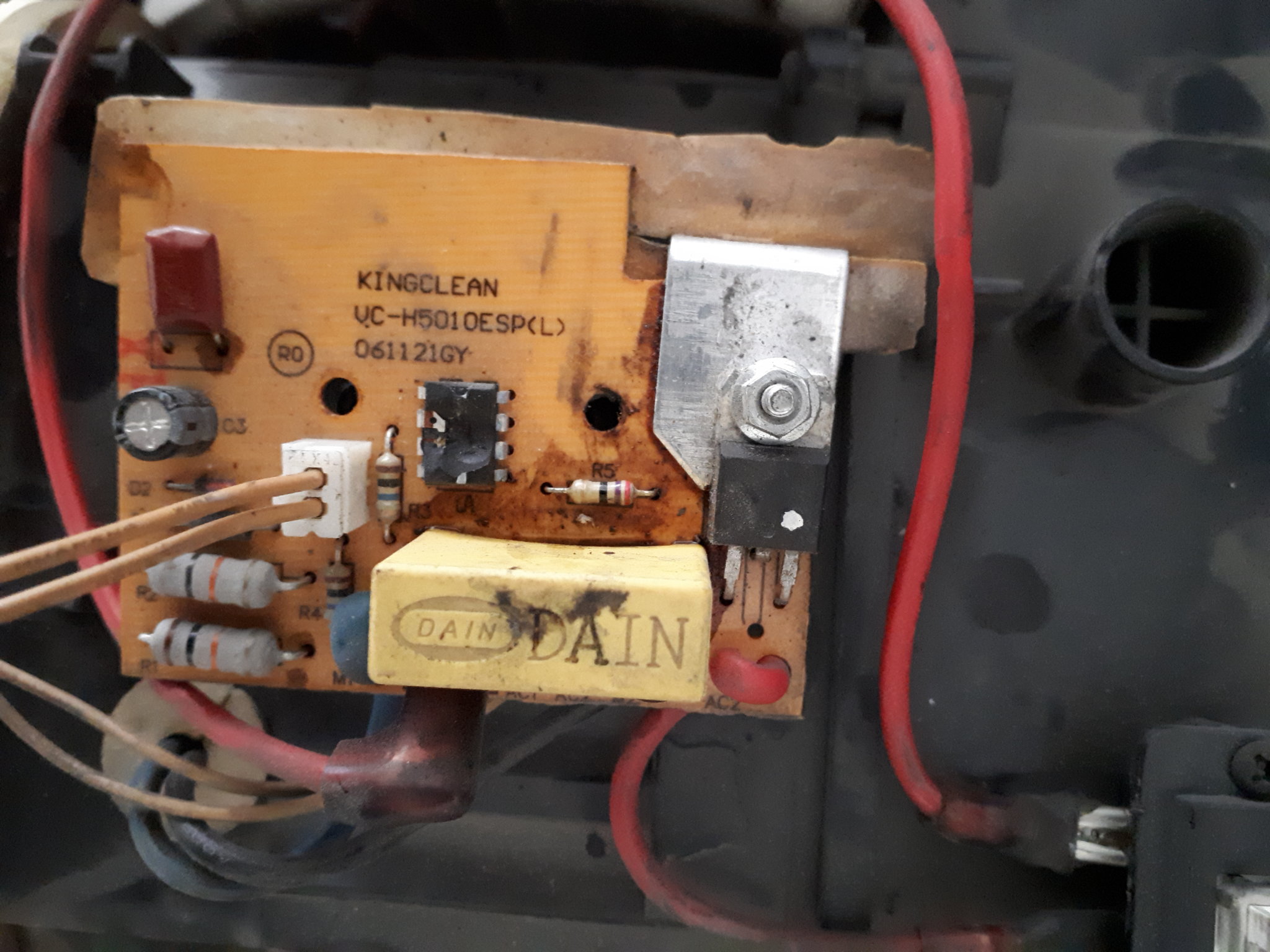

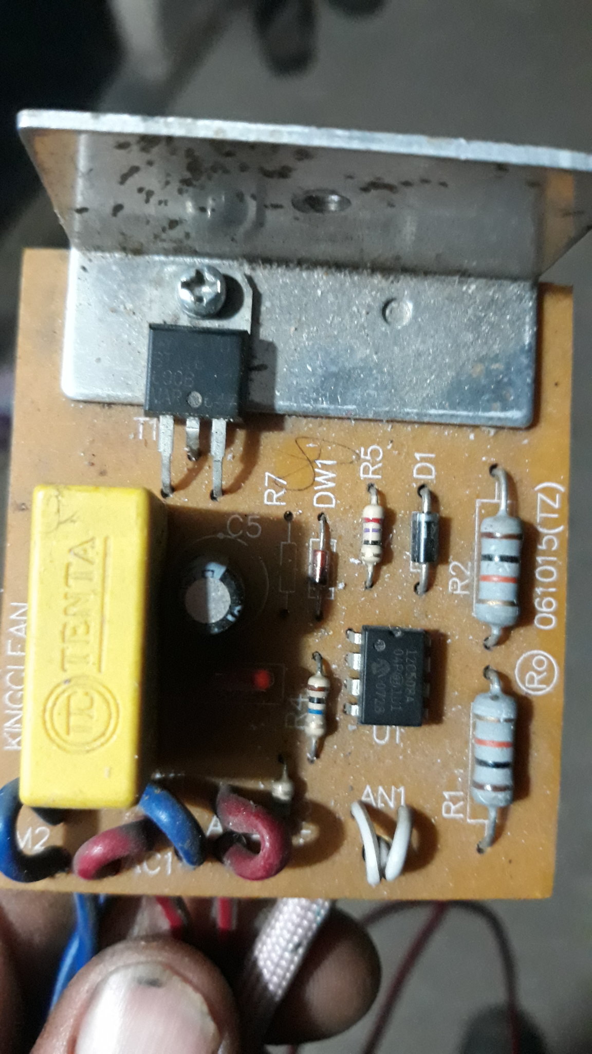

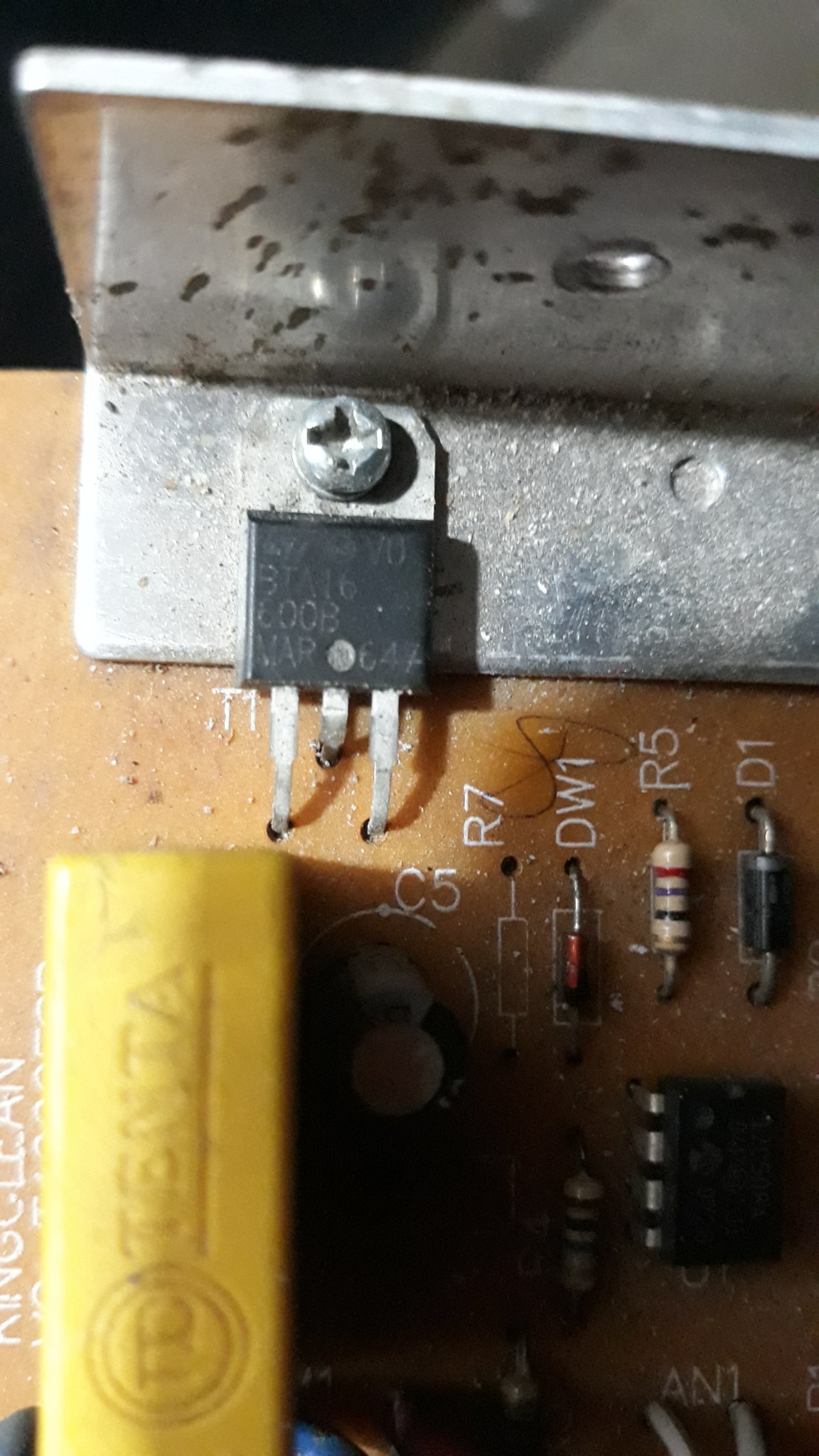

Mehmet4734 Üye Katılım 30 Ocak 2020 Mesajlar 10 Puanları 1 Yaş 51 19 Şub 2020 #1 S.a arkadaşlar arçelik süpürge model s 4240 makinası kart üzerindeki entegre patlak numarası nedir
serkan_48 Üye dümdüz üye Katılım 5 Ağu 2009 Mesajlar 14,134 Puanları 4,156 Yaş 43 Konum Antalya 19 Şub 2020 #2 Kopan parcasi oralarda biryerlerde olmali. Daha once kopan parcayi bulup uzerinden ismini tesbit etmistim. Bilen varsa yazabilir tabiki..
Lotus adana Katılımcı Üye Katılım 4 Mar 2018 Mesajlar 406 Puanları 56 Yaş 55 19 Şub 2020 #3 https://www.supurgemarket.com/arcelik-4240-supurge-elektronik-kart-p-39802.html
kesmez Profesyonel Üye Katılım 14 Ara 2006 Mesajlar 4,940 Puanları 1,306 Konum ankara 19 Şub 2020 #4 standart bir dimmer alıp takabilirsin. çalışması lazım. triyağı soğutuculu olsun. dimmerin kendi potansiyometresini kullanmalısın.
