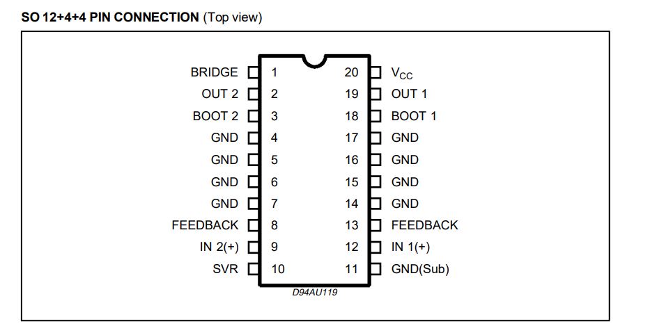

Youtube vb. mecralarda bu konularda bir takım anlatımlar var.
Hepsinde diyot modunda gnd ayagı ile diger ayaklardan diyot degerleri var mı yok mu buna göre entegre saglamlık testi yapılıyor.
Bu yolun dogru olmadıgını söyleyen işin uzmanları da var.
En dogru tespit yöntemi olarak data sheet okumayı yine en basit yoluyla anlatabilecek olan varsa,paylaşırsa sevinirim.
Mesela kart üzerinden cıkarılmıs entegreye voltaj vermek gerekiyorsa nereden ne şekilde,kaç volt vermeli ve sonra hangi bacaklardan hangi multimetre kademesinde neleri ölçmeliyiz?

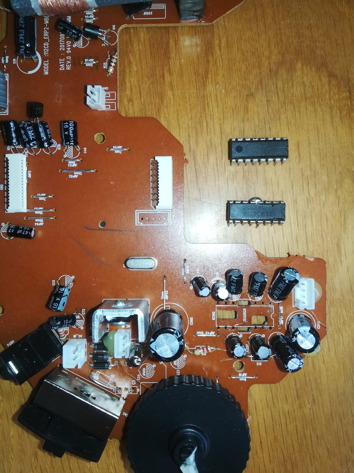

Elimde ki entegreler TEA2025B.
Biri çalışmayan cihaz üzerindeydi çıkarttım.Diğeri ise bir devre kartındaydı çıkarttım.
Saglam ise değiştirmeyi istiyorum bu okuma yöntemi ile tamamen saglam olduguna emin olduktan sonra elbette.

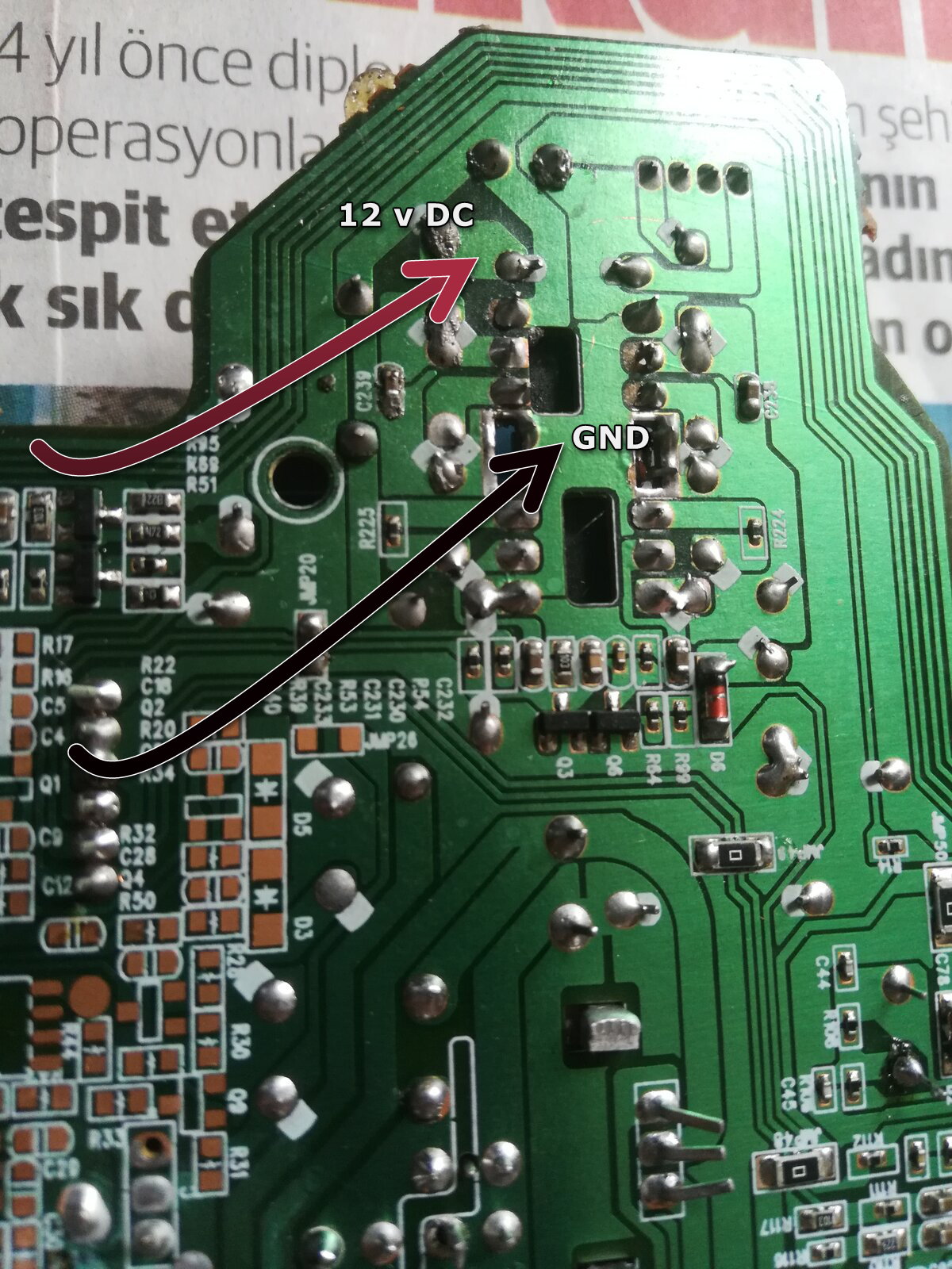

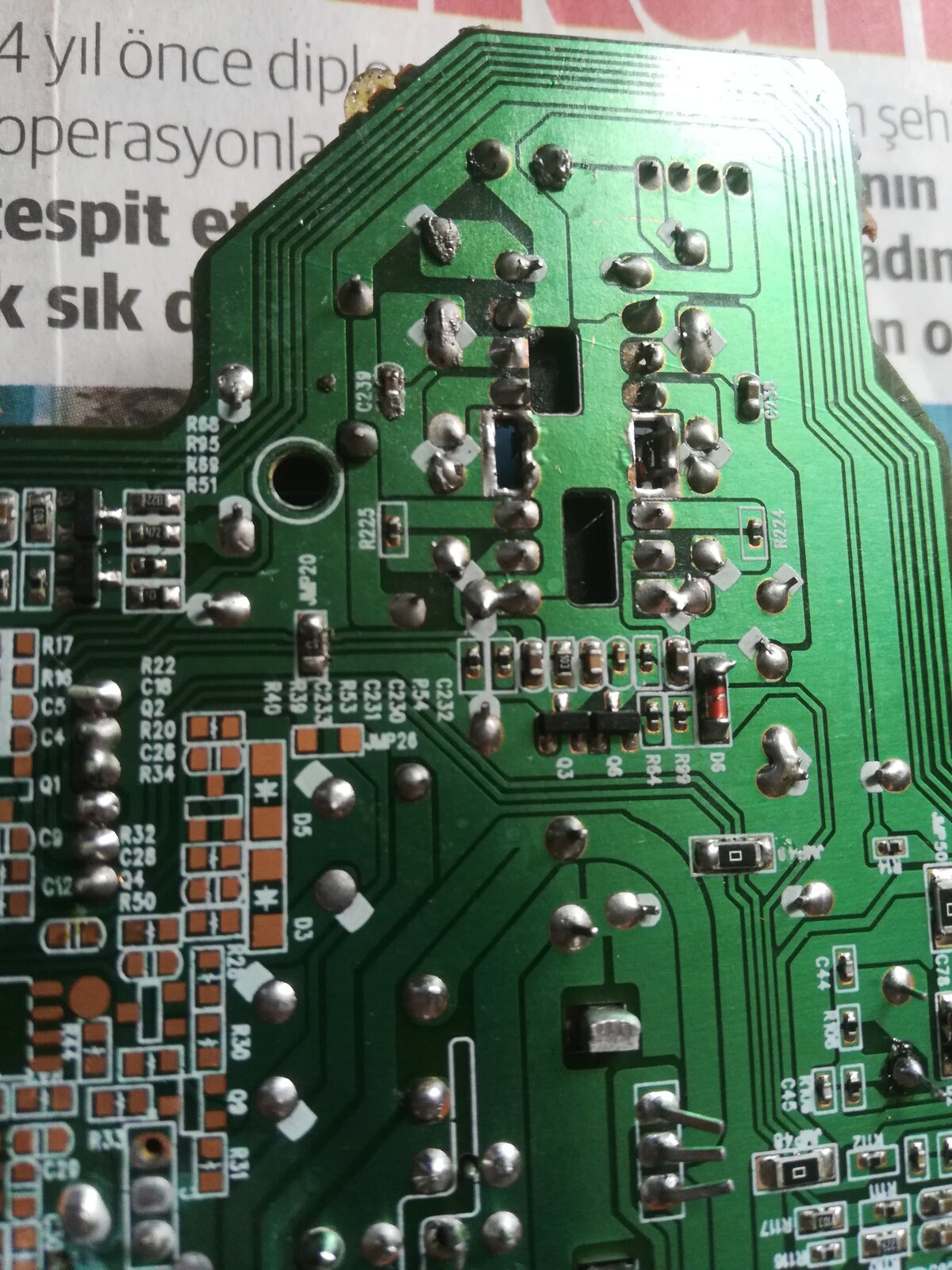

Entegrenin devreden sökülmeden önceki arka kısım fotografınıda ekliyorum.
Fotografta görülen sagdaki entegre,devreden cıkan entegre (sol 2 ayagı lehimli olan)

Entegreler çok bacaklı komplike yapılar olduğundan kesin %100 sağlamdır, tespiti yapmak zordur.
Ancak kabaca ölçümlerle sonuç elde edilebilir.
Hemen hemen her entegrenin kılıf dışındaki bacaklarına transistör veya diyot bağlıdır.
Gelelim TEA2025B nin sağlamlık testine.
Kabaca ölçüm yapılacak.
Entegrenin GND ucuna kırmızı prob konulacak, Multimetre diyot modunda;
Tüm bacaklar da yaklaşık diyot değeri alınacak.
Farklı bir bacakta sonuç çıkması entegrenin o kısmının arızalı olabileceği hakkında bilgi verir.
VCC pini diyot değerinden biraz düşük değer gösterir yanıltmasın.
Entegre 12 V dc ile çalışıyor.
(4-5-12-13) GND pinleri GND yi herhangi bir pine bağlayabilirsiniz.
16 ci pin VCC pini + 12 volt verilecek.

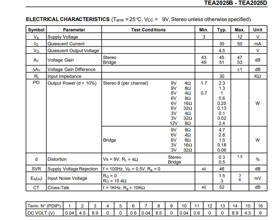

Tam olarak sorum buydu zaten.
Data sheet teki yukarıya ekledigim tablolara göre entegreyi nasıl ölçebilirim,bunun en basit anlatımı nedir?
Cevabını aradıgım soru bu aslında.

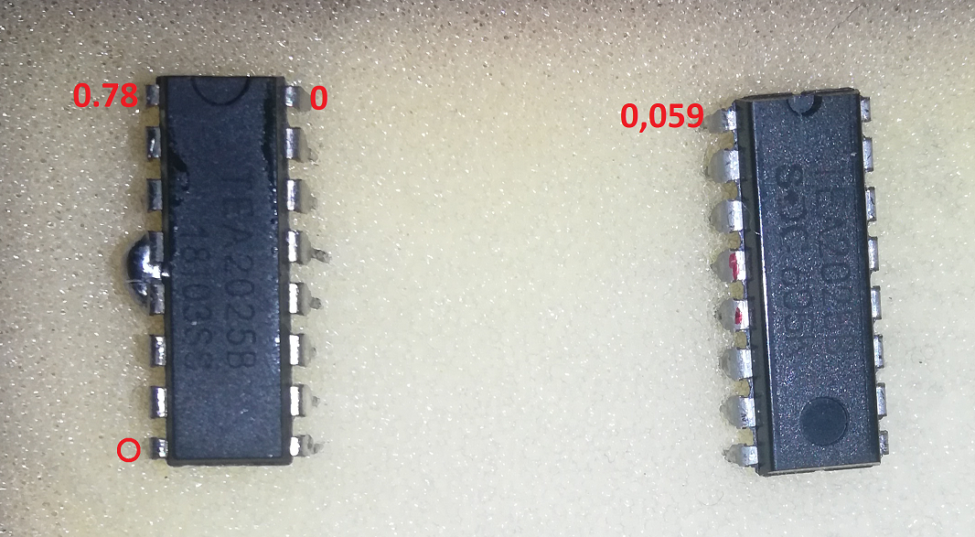

Data Sheet üzerinden okuma yapıp entegreyi saglam olup olmadıgı hususunda test etmek tek dogru yol denilmişti.
Data sheet okumayı bilmedigim için zaten bu konuyu açtım.
Ölçümlerde asagıda yazdıgım ölçüleri aldım.
Karttan cıkardıgım soldaki entegrede deger vermeyen ''0'',cok düşük deger veren ise yine işaretli olarak belirtildi.
Sagdaki entegre ise başka karttan cıkarttıgım ve bu karta takmak istedigim entegre.
Bunda deger vermeyen bacak yok ancak cok düşük deger veren tek bacak var,işaretlendi.
    952.7 KB · Görüntüleme: 149
Soldaki entegrenin 16 cı pini açık devre olmuş.
Değer göstermediğine göre arızalıdır.
Kullanmayınız.
Sağdaki entegre de çok düşük değer göstermektedir.
Arızalıdır. Kullanmayınız.
