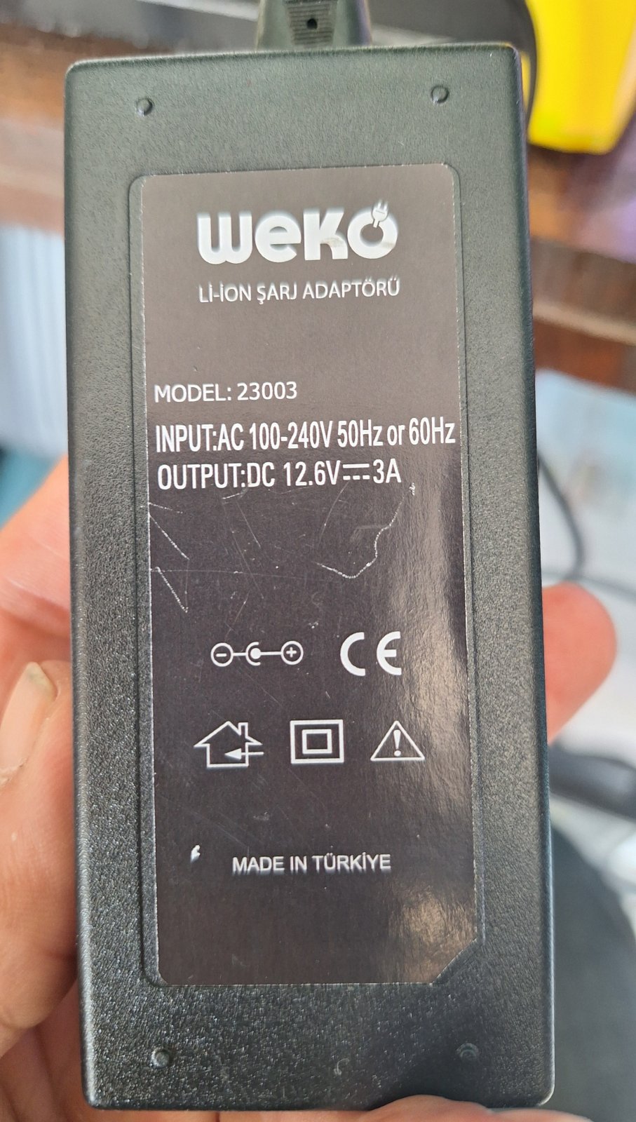

Araç buzdolabım için aldığım akünün adaptörünü kaybettim. Aldığım adaptör şarj etmiyor. Hangi değerlerde adaptör almam gerekiyor. Teşekkürler

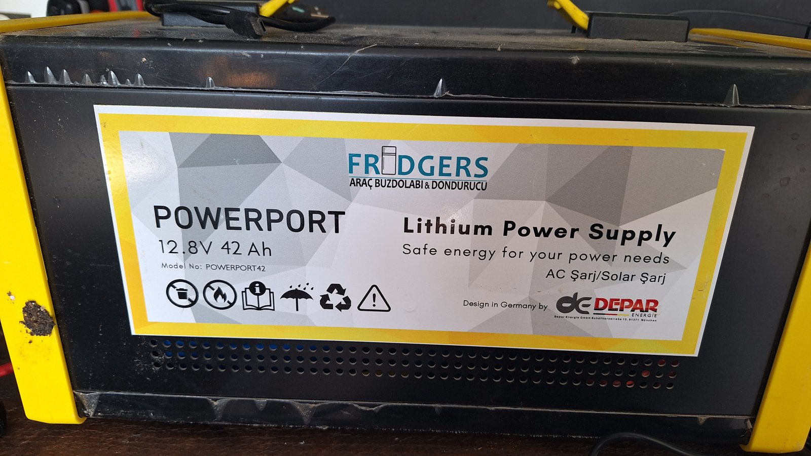

Aldığım adaptörü şarj etsin diye taktım ama %29'dan fazla şarj etmiyor. Adaptörün gücü mü az?

güzel insan, elinizdeki lityum akü ve 12,8 volt üzerinde yazıyor. şarj aletiniz 12,6 volt akünüzü tam olarak şarj etmeyecektir. 14,4 volt veren bir şarj cihazı bulmanızı tavsiye ederim.

Voltajı düşük, 14.6V olmalı. Adaptörün içinde ayar potu var mı bakmak lazım.

14.6 dan eminmisiniz akü lityum akü. Kurşun ve türevi olsa 14 volt civarı uygun ama lityum için sıkıntı çıkaracaktır.
Bence alınan şarj aleti kalitesiz. Güvenilir kaliteli bir şarj aleti alınmasında fayda var. 12.8 volt 4 amper değerinde bir şarj adaptörü iş görür.

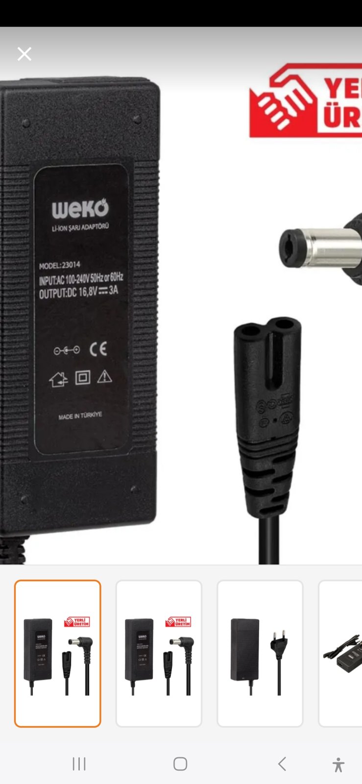

Bilgi için çok teşekkürler. Elektronik konusu bana tamamen yabancı. 16.8V 3A bir adaptor buldum. Onunla şarj edebilirmiyim?
    103.6 KB · Görüntüleme: 171
olmaz, voltaj çok yüksek gelir. @arkaplan ustamız sitesinden bulmuş ve linklerini paylaşmış orada 60 watt olan sizin şarj cihazının orijinali olması lazım. ben 14,4 volt demiştim, sitesinde 14,5 volt yazıyor. doğru tahmin etmişim. yüksek voltaj hemen olmasa bile bir süre sonra akünüze zarar verecektir, döngü sayısı düşecek, aşırı voltajdan (sanayi ağızı) akünüz şişecektir. benim paylaştığım cihazlarda sizin işiniz görür.

Akü 4 hücreli ise üzerinde neden 12.8 volt yazıyor onu anlayamadım. Sanırım benim karıştırdığım noktayı şimdi anladım. Sanırım ben hücreleri liion olarak düşündüm. Birde akü voltajının 12.8 olması 3 hücre olduğunu çağrıştırıyor.
