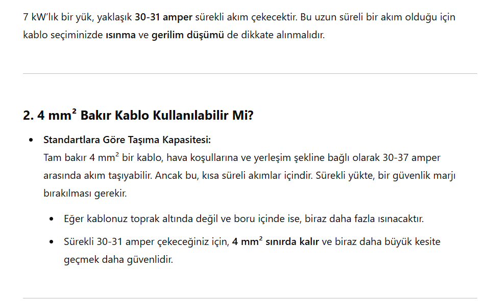

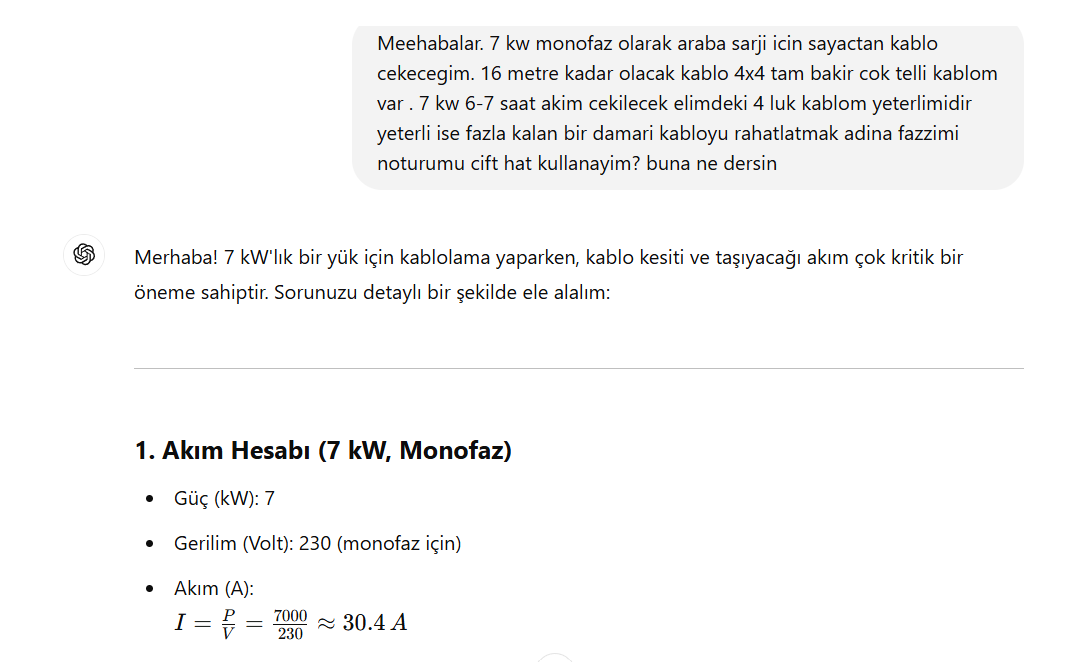

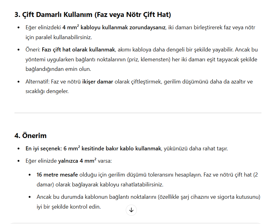

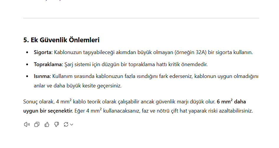

Meehabalar. 7 kw monofaz olarak araba sarji icin sayactan kablo cekecegim. 16 metre kadar olacak kablo 4x4 tam bakir cok telli kablom var . 7 kw 6-7 saat akim cekilecek elimdeki 4 luk kablom yeterlimidir yeterli ise fazla kalan bir damari kabloyu rahatlatmak adina fazzimi noturumu cift hat kullanayim?

Şarj istasyonu montajı revaçta sanırım ustalar arasında aman dışarıya bilgi çıkmasın aman yayılmasın.Ekli dosyayı görüntüle 112668Ekli dosyayı görüntüle 112669Ekli dosyayı görüntüle 112670Ekli dosyayı görüntüle 112671
Hocam detayli ve ikna edici cevabiniz icin tesekurler , mesajinizi okurken dedim bubkadarini bir insan yazmaz herhalde bu kontrol kaleminin sanal zekasi otomatik cebaplama yapiyor sandim. Ben ikna oldum elimdeki kabloyu 16 amper prizden uzatma olarak kullanacagim. 6mm2 lik kablo alacagim. Bilgi paylastikca guzeldir,
