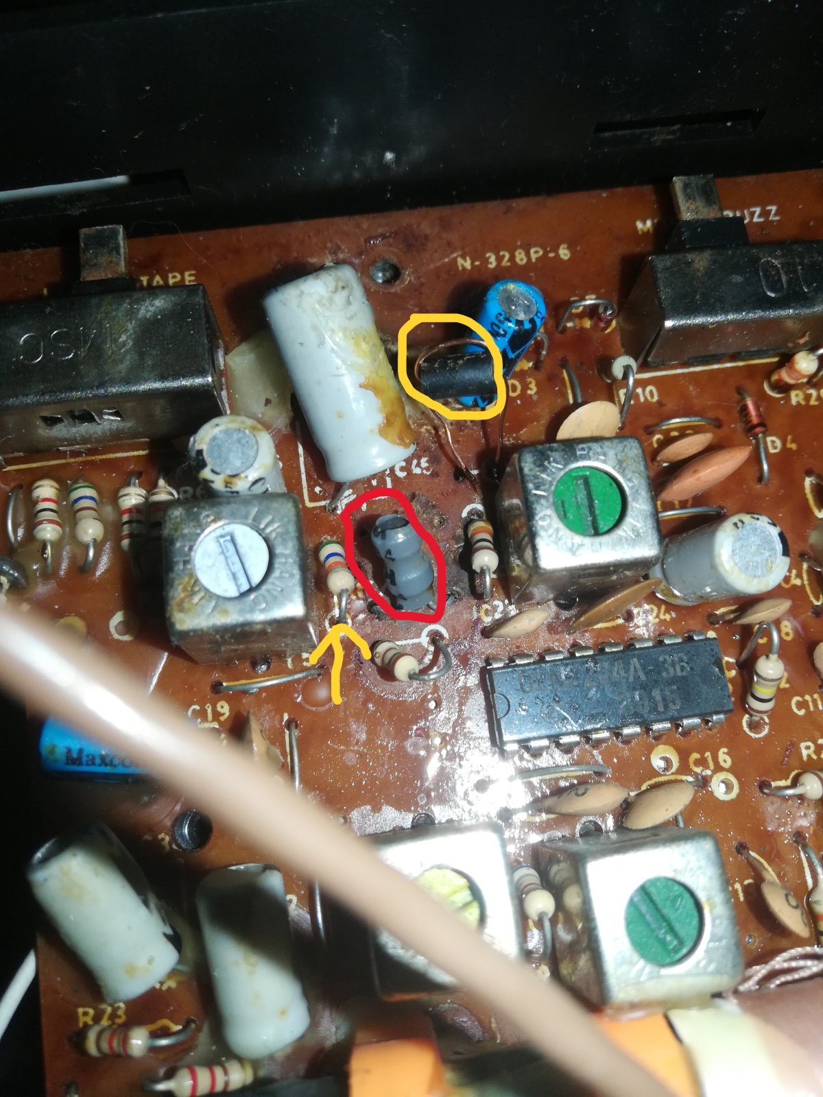

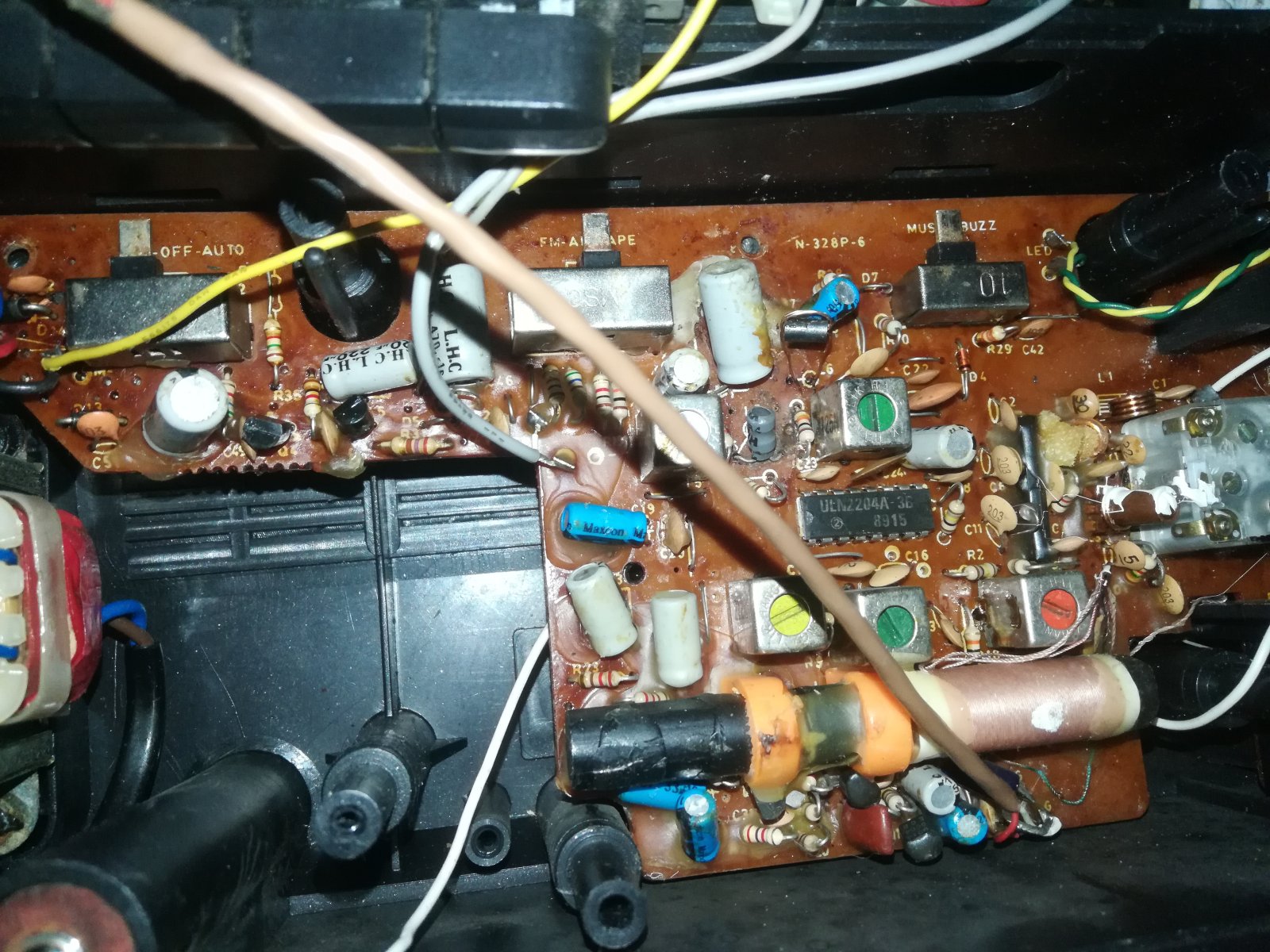

Merhaba dostlar.
Radyo,Kasetçalar cihazın sesi aşırı hışırtılıydı.
Kart üzerinde ok işareti olan direncin ayagı yerinden cıkmıs haldeydi.
Sarı daire içerisinde işaretledigim bobindede aynı durum vardı ikisinide lehimledim ses hışırtısı kesildi.
Fakat kaset çalarken hiç ses gelmiyordu.
Lehimleme sonrası kristal üzerine metal ile dokununca kaset bölümünde de ses geldi.
Sarı daire içerisine işaretledigim bobinin sarımı zedelenmiş haldeydi ve koptu.Aynı ölçülere yakın bakır kablolar ile sarıp birkaç kez denedim bu defa kaset bölümüne hiç ses gelmedi ama radyo sesinde sorun yok.
Kristalin üzerindeki 2 kabloya metal temas ettirdigimde hiç cızırtı ses alamıyorum .Kristale akım gelmiyor sanırım.
Sorun ve çözüm nedir,bilen varsa cevaplarınızı bekliyorum.

Muhtemelen başka kopuk/soğuk lehimler de var. Bir büyüteçle lehim noktalarını tekrar kontrol edin.
Lehimler saglam kontrol ettim.
Tuhaf birşey oldu şimdi denerken.
KAsetçalar mekanizmasının motorunu hoparlörün sırtındaki mıknatısa degdirince kristale hışırtı geldi.
Kristale metal temas ettirince ses geldi.
Teli kopan bobinin mıknatısı ile oluşturdugu manyetik alanı tesadüfi şekilde simüle etmiş oldum sanırım.
Buradan yürüyecek olursak,bu bobinin üzerinde kod vs yok.Nasıl bir boin takmak uygun olur acaba?
