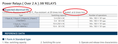

Rleden röleye "çok şey" değişir. Genellikle röle çekim süresi 10mSn
Asıl bakılması gereken nokta istenilen hızdaki rölenin ömrü ne olacak?.
Bunun üzerine yoğunlaşmak, uygulama mümkünse yarı iletken ile halletmek daha doğru olur.
Mesela,
Panasonik bir grup röle için mekanik ve elektriksel açılıp kapanma limitleri :
Mekanik 180 kez/dakikada Toplam5.000.000 Açılıp kapanma
Elektriksel 6 kez dakikada Toplam100.000 kez rezistif yüklerde açılıp kapanma
İlgili dökümanı ekledim
Hız artınca bunların hiç birine garanti verilemiyor, yani ne zaman bozulacağı belli değil.
  • mech_eng_jw.pdf
    321.7 KB · Görüntüleme: 5
