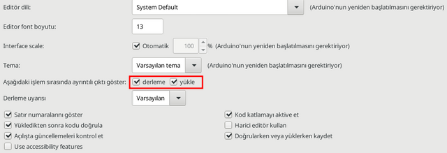

Yukarıda bahsettiğim kırmızı renkli nano 168p arduınolardan 5 adet siparişim nihayet geldi.
Ancak UNO ve nano 328p ile çalışan kodlama, nano 168p ile çalışmadı. Kodlamayı kabul ediyor, yükleme tamamlandı diyor, ama program çalışmıyor. Kodlama çok sade bir program ama uno ve 328 nano ile çalışan kodlama bununla çalışmıyor.
Araçlar menüsünden nano'yu seçtim, işlemci olarak atmega 168'i seçtim, port'u doğru seçtim ama olmadı, çalışmadı.
Hata da vermiyor. Acaba ben bir şeyleri eksik mi bıraktım, bilemedim. yardımcı olur musunuz?
AT Mega 48/88/168/328 sadece hafızaları hariç
çevre birimleri aynıdır.
Sadece seri port entegresi farklı olabilir.
Dosya / Tercihler seçeneklerindeki kırmızı işaretli
alanı seçiniz. Yeniden yükleyiniz. Hatalar görülecektir.

mehmet.bey,​
Dediğinizi aynen uyguladım. Hata vermeden yükleme tamamlandı. ama program yine çalışmadı.
