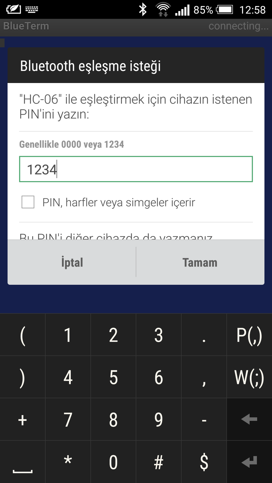

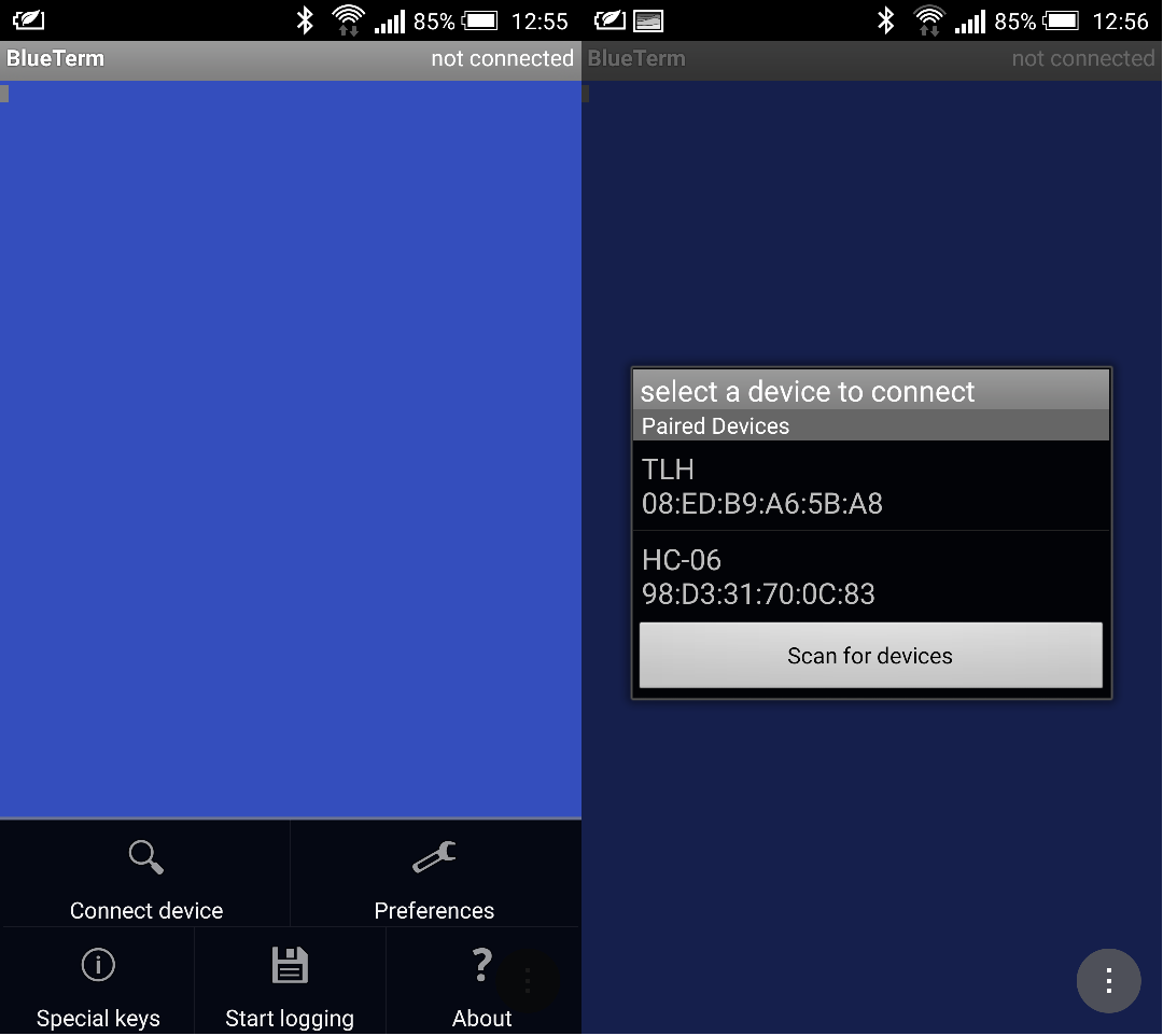

Android cihazınızdan veri alıp göndermek için Bluetooth Modül ile cihazınızı eşleştirmeniz gerek. Bunun için aşağıdaki resimde görüldüğü gibi BlueTerm uygulamasını açıp Connect Device diyerek HC-06 Modülü bulup eşleştirebilirsiniz.Şifresi genellikle “1234” olmakta iken “0000” olan modüller de bulunmaktadır.
Modüle bağlanmadan önce üzerindeki LED hızlı bir şekilde yanıp söner ancak bu işlemleri yaptıktan ve modüle bağlandıktan sonra üzerindeki LED sabit olarak yanmaya başlar. Bu durum modülün hazır olduğu anlamına gelir. Cihaz eşleştirme ve modüle bağlanma tamamlandıktan sonra yazdığınız kodlara göre buradan veri gönderebilirsiniz. Ben 0 ve 1 değerini göndereceğim ve arduino üzerindeki LED i yakıp söndürecem. Daha sonra ise BlueTerm üzerinden geri dönüş okuyacağım.

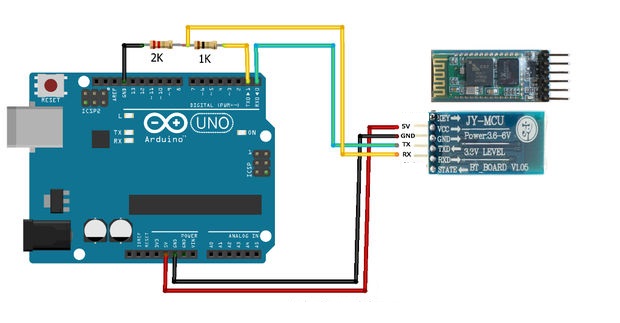

Arduinonun bağlantı şeması aşağıdaki gibidir. Yalnız dikkat etmeniz gereken bir konuda piyasada satılan bazı modüller 5V haberleşmeyi desteklerken benim kullandığım modül gibi birçoğu 3.3V da haberleşiyor. Arduinonun çıkışları 5V verdiği için bluetooth modülünüzü bozabilirsiniz. Bunun için aşağıda paylaşacağım bağlantıdaki gibi minik bir gerilim bölücü yapmanız gerekmektedir.

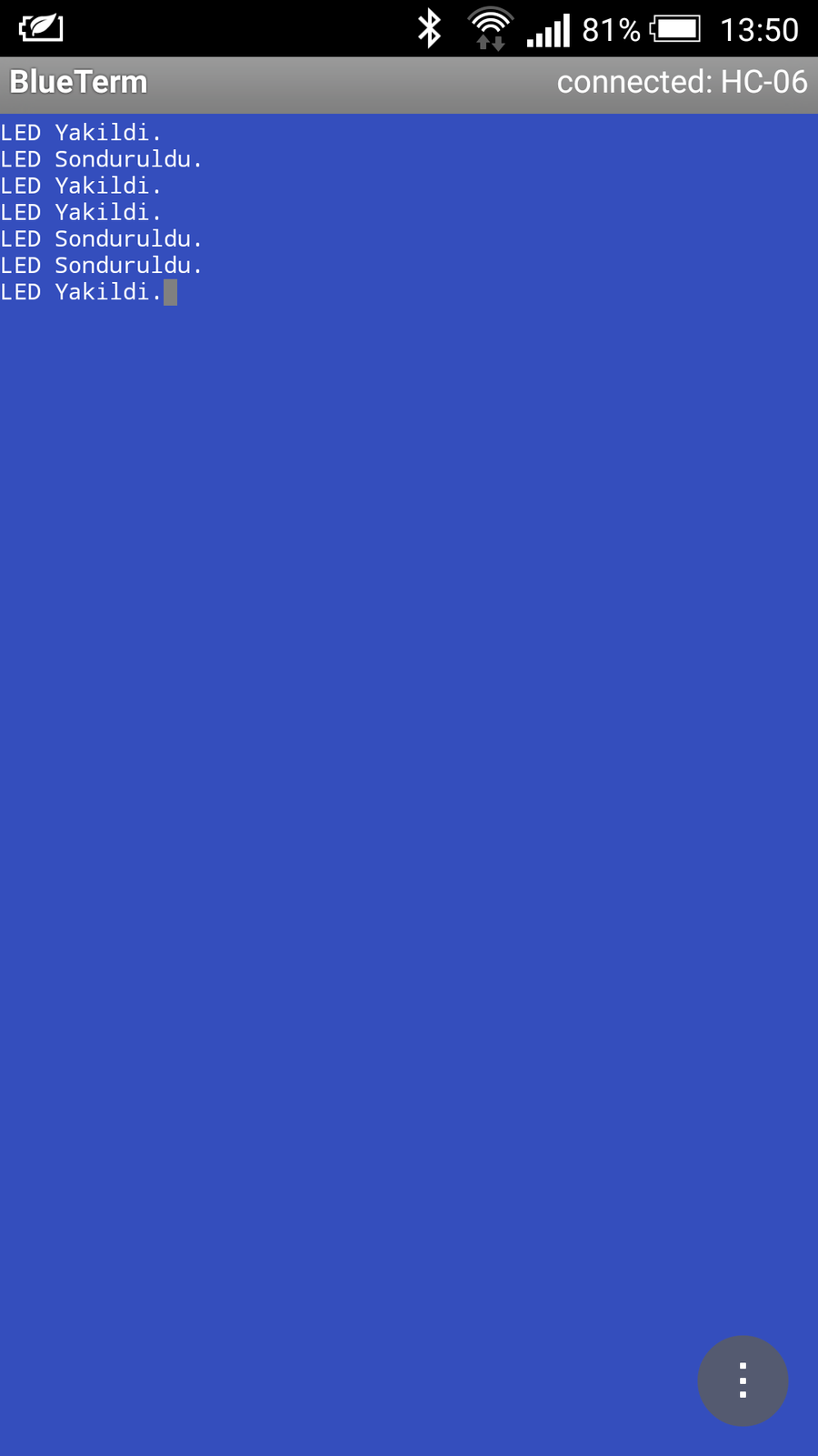

Kodlar ve BluTerm ekranındaki görüntü aşağıdaki gibidir. Bu arada önemli bir nokta daha devreyi kurarken Rx ve Tx pinlerini çapraz bağlıyoruz. Modül üzerindeki Tx yazan pini Arduino üzerindeki Rx e, Rx yazanı ise Tx e bağlıyoruz.
char veri;
void setup() {
Serial.begin(9600);
pinMode(13,OUTPUT);
Serial.println("Robotiktak HC-06 Kontrol Projesi");
void loop() {
if (Serial.available()>0){
veri=Serial.read();
if(veri=='1'){
digitalWrite(13,1);
Serial.println("LED Yakildi.");
if (veri=='0'){
digitalWrite(13,0);
Serial.println("LED Sonduruldu." );
delay(100);
