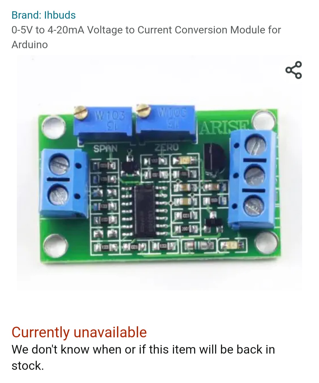

analogwrite komutu ile 0-5v arası 250ohm direnç kullanarak 0-20mA çıkış alabilmem gerekiyor teorik olarak ama pratikte alamadım. bunun için kullanılan bir shield var mı acaba yada daha önce yapan oldumu? bir yerde hata mı yapıyorum ?
Ters yapıyorsun. 0-20ma e direnç koyarsın. Tersi olmaz. Modül alman lazım
Shield gerekli değil birçok yeni başlayan rgb led falan yakıyor 3 farklı pinle toplam 60ma demek bu da. Arduinonun sağlam olduğuna emin misiniz ya da bağlantı yönü doğru mu bence önce onu kontrol etmelisiniz. Ledler örneğin 20ma genelde zaten, sıkıntısız çalışması lazım.
