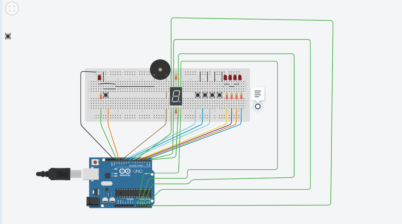

Arkadaşlar merhaba tinkercad üzerinden bir küçük devre yaptım her şey eksiksiz çalışıyor fakat arduinoyu bilgisayara takınca 7 segment display ve buzzer hiç bir şekilde çalışmıyor , ledler ve butonlar eksiksiz çalışıyor kodlarını ve devrenin resmini altta paylaşacağım yardım edebilir misiniz

Buzzer (+) da sistemin GND sinde.
Buzzer pin 11 de şemada.
Pin 0 ve 1 i kullanmak için
setup fonksiyonuna,
Serial.end();
ekleyin.
Hatta bir adet 74HC595 ile 7
segment displayı 3 pin ile
çalıştırabilirsiniz. İkinci de ilave
olursa; ledleri de yine aynı üç pin
ile çalıştırırsınız.

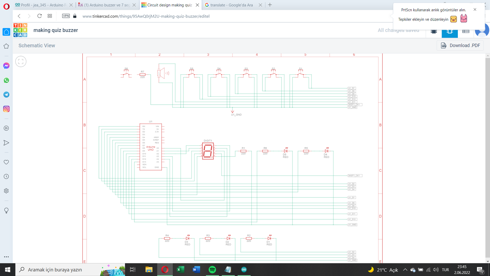

    274.8 KB · Görüntüleme: 181
Çok karmaşık bir sema olmuş.
Arduino çıkışlarına etiket koyun.
Aynı etiket başka nerede lazım ise
orada kullanın. Aradaki çizgiler
boşuna karmaşa yaratıyor.
Her segment için bir direnç olmalı.
8 yanarken kısık, 1 yanarken parlak
yanar.
Ayrıntısına yarın pc üzerinden
bakabilirim.
Ben simülasyonda yapıyorsunuz sandım.
O halde ortak uç +5V olacak, ancak;
kodlarınızı buna göre yeniden düzenleyeceksiniz.
Bu sayılar için alt fonksiyon yapmanız daha uygun.
jebau_display(1);
yazarsınız, displayda 1 rakamı görünür.
Alltaki gibi yazabilirsiniz.

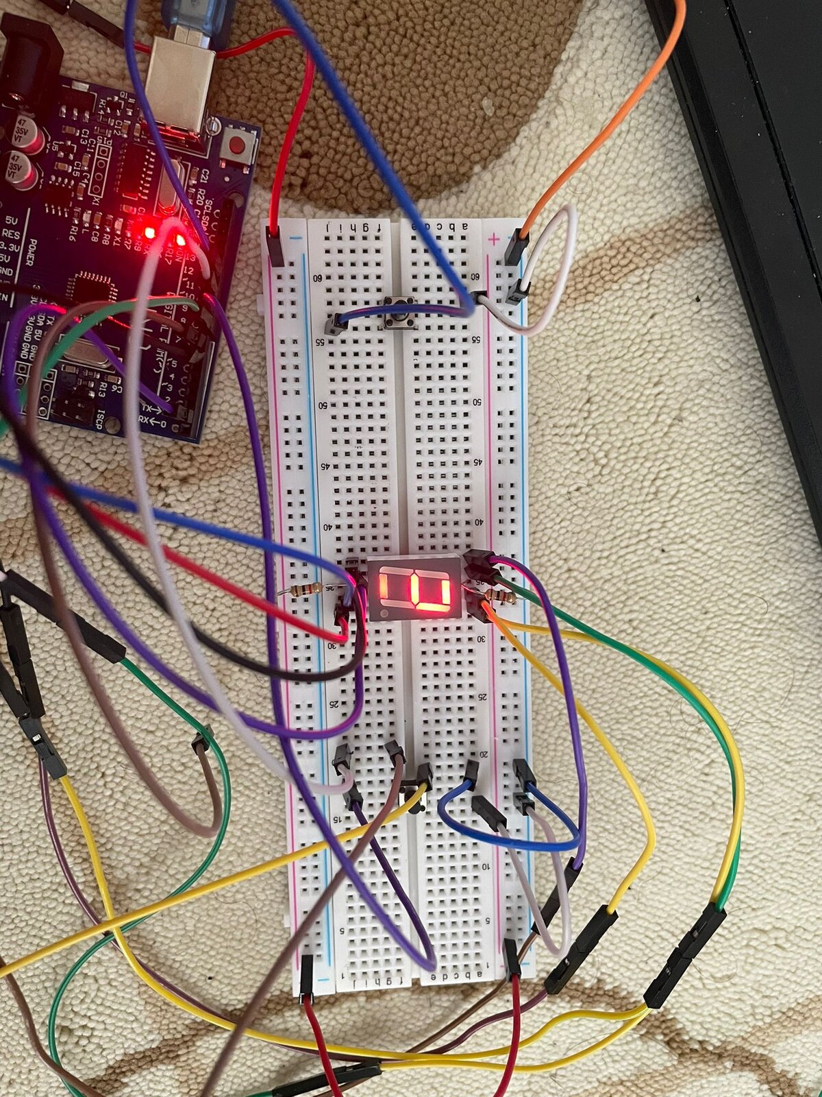

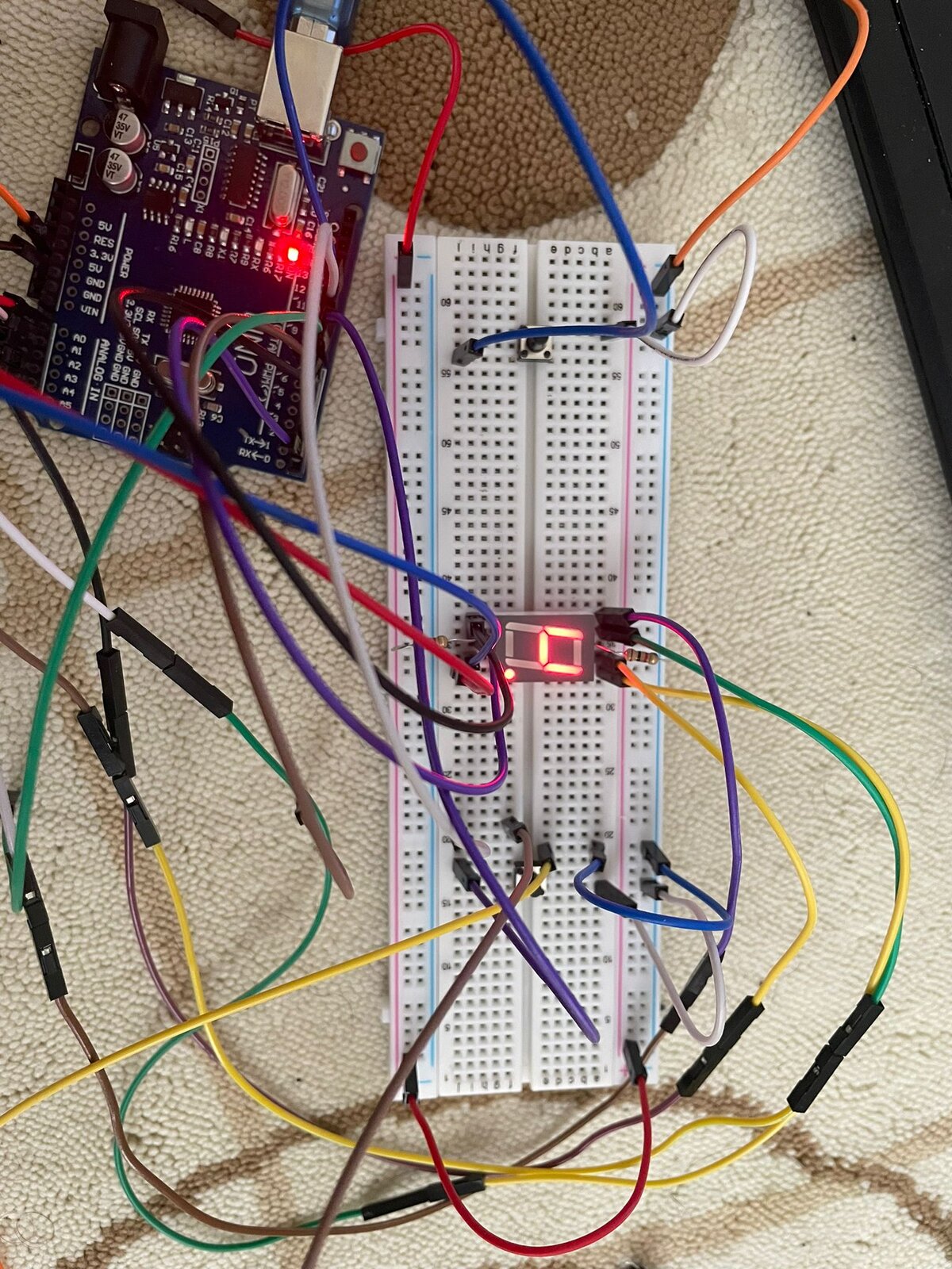

Hocam buzzer ı ve 7 displayi çalıştırmayı başardım fakat bu seferde 7 displayde 1,3,4 sayılarında C bölmesi hiç bir şekilde yanmıyor devreyi sadeleştirdim tüm her şeyi çıkardım sadece display reset butonu ve sayı butonu kaldı ama hala devrede bir sıkıntı var yardımcı olabilir misiniz
