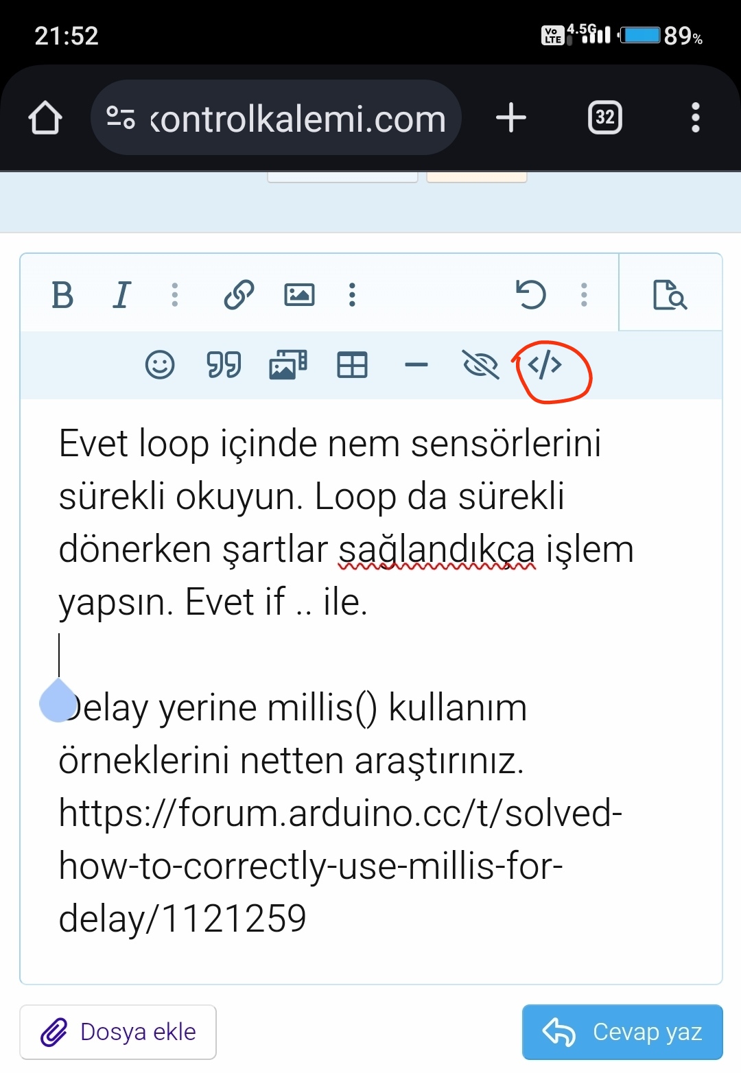

millis() nedir/nasıl kullanılır çalışmam lazım....
while kısmını ise anlayamadım . Sensör okumasını if ile mi kontrol edelim ?

Bir de okunaklı olması için kodunuzu < / > (kod) içine alınız.
Bir de okunaklı olması için kodunuzu < / > (kod) içine alınız. Bu kısmı da anlayamadım...
