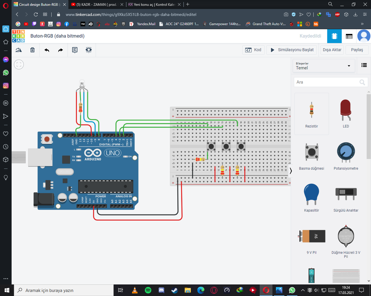

BU DEVRENİN KODLAMASI NASIL OLUR 19.03.2021 TARİHİNE KADAR YAPMAM GEREKİYOR.
Çalışma prensibi : Şekilde 1 de ki devreyi kurunuz. Devrede 2 nolu pine bağlı butona basıldığında kırmızı, 3 nolu pine bağlı butona basıldığında yeşil, 4 nolu pine bağlı butona basıldığında mavi renk yanacaktır. Led 1 saniye boyunca yanık kalacak ve sonrasında sönecektir. Uygun kod NEDİR

C++:
const uint8_t pinler[3][2] = {{PD2,PB2},{PD3,PB0},{PD4,PB1}};
void setup() {
  DDRD = 0;
  DDRB = (1<<PB0) | (1<< PB1) | (1<<PB2);
void loop() {
  for(int i =0;i<3;i++){
    if((PIND &(1<<pinler[i][0]))>0){
      PORTB = (1<<pinler[i][1]);
      delay(1000);
   PORTB = 0;

Şimdi buradan çıkarılacak ders başkasının ipiyle kuyuya inilmez. O kod gerçek arduino da çalışır ama sana bu ödevi veren sormayacak mı bunlar hiç arduino koduna benzemiyor diye? En baştasın daha bi butonla bi led nasıl çalışır bunun için bile başkasından yardım istiyorsan nasıl öğreneceksin bu aleti. Ben hocalarınızın yerinde olsam bbu forumu takip ederim.
