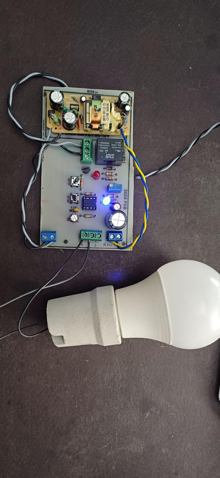

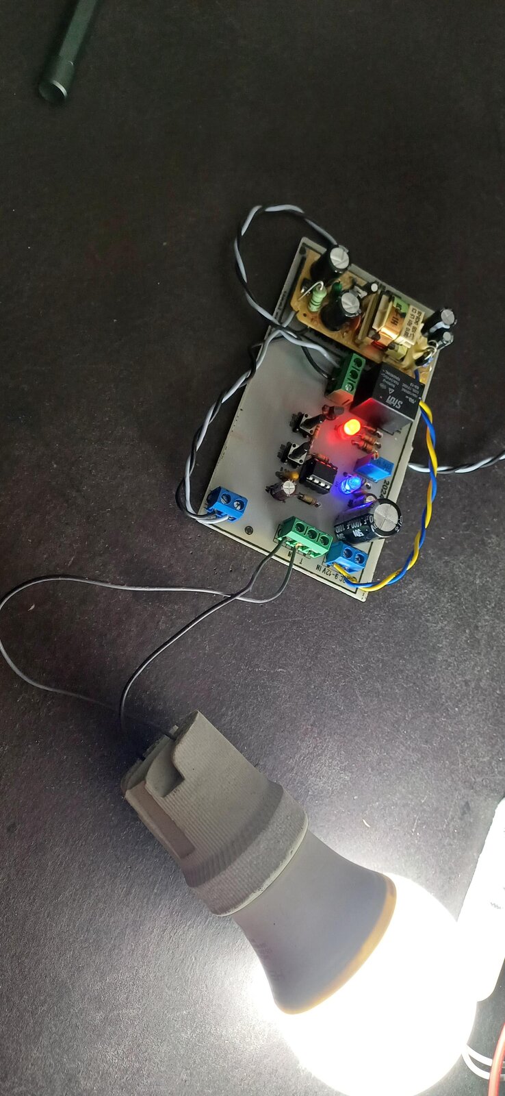

Trafo biraz yer kapladığı için 12volt power supply kullanabilirsiniz örneğin bir adaptör tarzı. Devre sorunsuz çalışmaktadır, devre kartında biraz değişiklik yaparak power supply ekledim ve montaj işlemi tam olarak bitince yeniden paylaşırım...

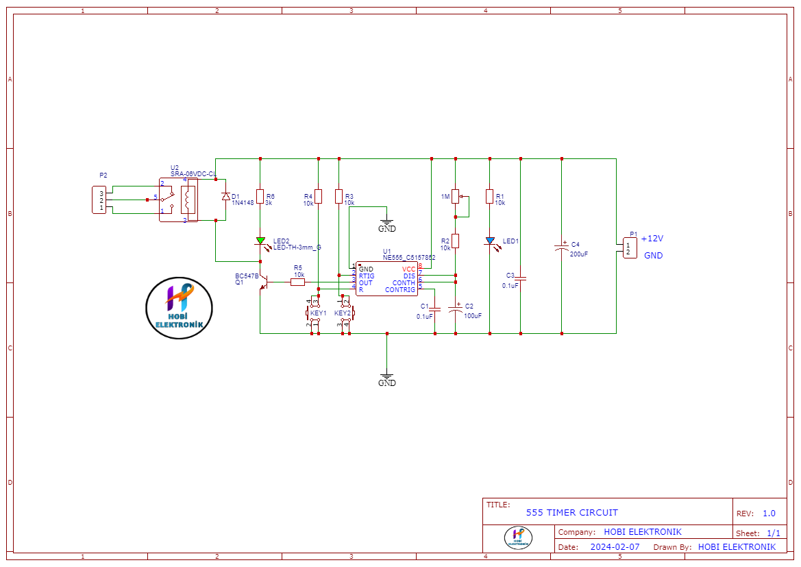

En alttaki şemada hatalar var. Uygulamak isteyen olursa belirtmek istedim. Yeniden düzenlenmesi lazım.

Teşekkürler. Tam olarak hata neresi belki gözüm den kaçmış olabilir. Hatayı söylerseniz beraber düzeltmiş oluruz.

İlk hatayı düzeltmişsiniz. Rölenin gnd bağlantısını yapmamıştınız. Ama düzeltilmiş hali de hatalı olmuş.
Şimdiki hata devre enerjilendiği anda röle güç hattına bağlı. Röle doğrudan çekecektir. Rölenin kontrolünü Q1 transistöründen yapmalısınız siz doğrudan gnd ye bağlamışsınız.
Devrenin diğer kısımlarına bakmadım.

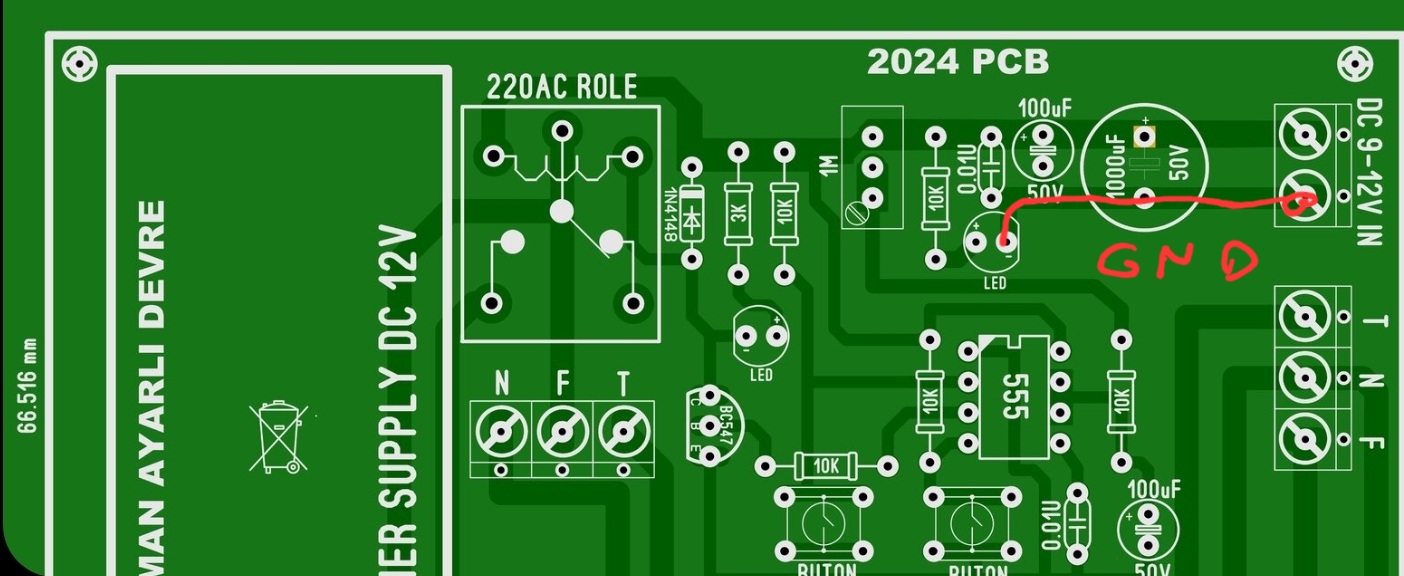

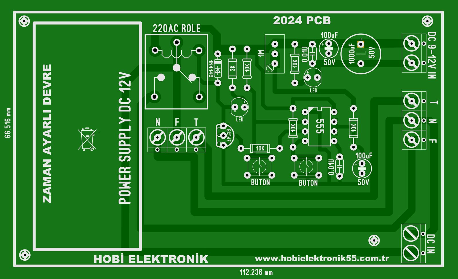

Üstteki pcb görünümlü resimde de hata var. Mesela dc beslemenin negatif hatti 3 kondansatör ve lede kadar gidiyor. 555 e ve diğer kısma gitmiyor.

Bilgi için teşekkürler ama pcb baskıda sorun yok çünkü aynısını bastım ve kullanıyorum. Cizimde ise bir hata gördüm onu düzelttim sonra fark ettim ki röleyi şase ye çekmişim fakat trafsistore bağlı olacak. Düzeltip tekrar yayınlarım.
Ne555 in gnd pini 1 nolu pin.
Aşağıdaki alıntıda besleme hattındaki gnd girişini kırmızı ile işaretledim.
Bu hattın 555 entegresi ile bağlantısının devamını çizip bu mesaja ekler misiniz? Ben göremiyorum da. Gnd hattı çizdiğim kırmızı hatta son buluyor. Devrede devam etmiyor.
Sadece pcb bakır hatları içeren çizim eklerseniz üzerinde konuşabiliriz. Yada bu yeşil çizim üzerinde de devam edebiliriz.
Gnd hattınız eksik.
Gnd hattınız eksik.

Evet doğru bir tespit bende pcb üzerinde gnd vermiştim şimdi oldu. Şema üzerinde gerekli değişikliği yaptım fakat pc başında olmadığım için baskıyı düzenleyemedim. Fakat doğru tespit şimdi oldu teşekkürler ilginiz ve dikkatiniz için. 🙏
