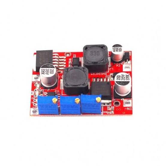

Arduino ve motorun çekeceği akımı yük altında ölçmeniz lazım. Kanımca 2 adet 18650 lityum pil ve 2S BMS'li şarj modülü ile sorun çözülür. Ayrıca ek bir besleme ile piller panel üzerinden de sürekli şarjda tutulabilir. Belki doğrudan panel üzerinden de beslemek yeterli olabilir. Sabah bile batıya bakan bir panelin yansımayla gelen ışıma ile sistemi panelin boyutuna/gücüne göre çalıştırabileceğini düşünüyorum. Bu durumda bir adet DC-DC yükseltici-düşürücü regülatör yeterli olur.

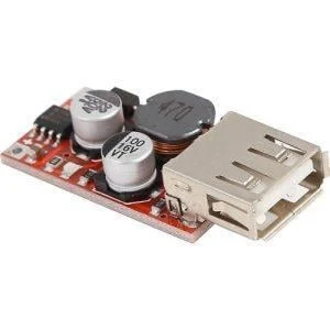

12V 6 Watt'lık bir panel seçtim. Pilleri geri besleme fikri de güzel fakat ben bu projeyi bitirme projem olarak yapacağım için panelden elde edeceğim enerjiyi farklı bir şekilde kullanmam istendi. USB Güç Modülü ile USB portundan kullanılabilir hale getirmeyi tercih ettim.

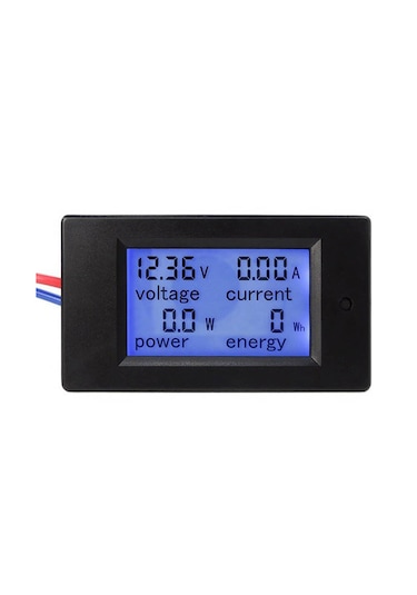

Bir gün boyunca panelin verim ölçümünü yapmak istiyorum böylece güneş takip sisteminin avantajlarını tezime ekleyeceğim. Ömrü uzun bir lityum pil önerebilir misiniz, bir de projelerinde lityum pilleri şarj etmeyecek birisinin 2S BMS'li şarj modülü kullanması gerekir mi?

Farkı anlamak için biri güneş takip sistemli, diğeri sabit, aynı özellikte iki adet panel edinmelisiniz ve her birine bunların ürettiği enerjiyi gün boyunca ölçecek dc wattmetre bağlamalısınız. Tabi ki bu durumda sisteme tüm üretilen enerjiyi kullanacak ya bir yük/yüksek watt'lı uygun volt'ta ampul vb. ya da birer dolu olmayan akü. Akü biraz maliyet getirir. Akülü bir sistem kurarsanız, wattmetre yerine basit iki adet solar şarj kontrol cihazı kullanmanız gerekir. Şarj kontrol cihazları da panelin gün içinde ürettiği gücü size verecektir.
