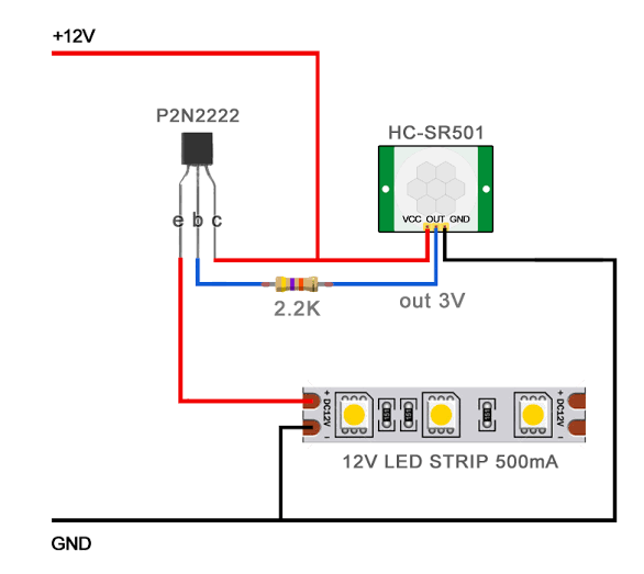

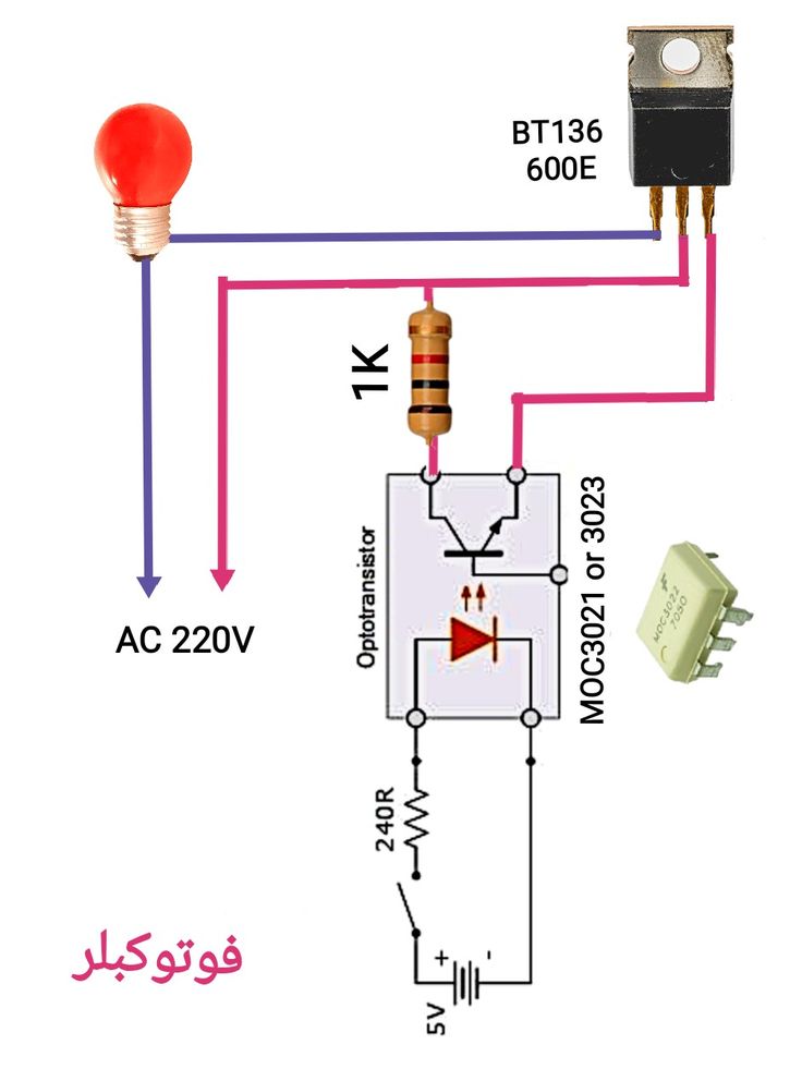

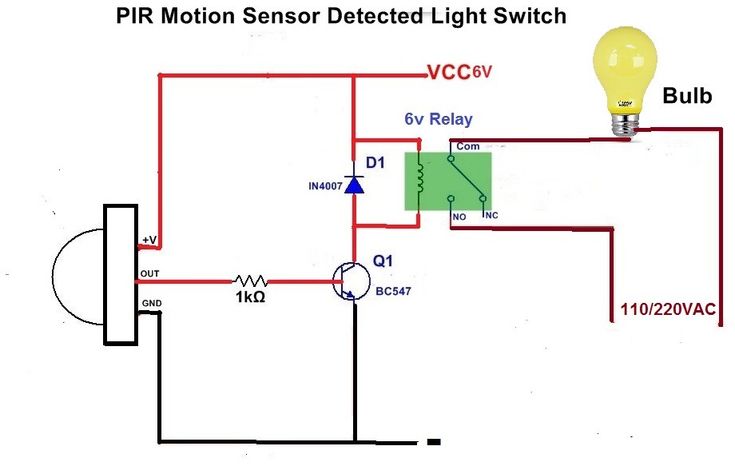

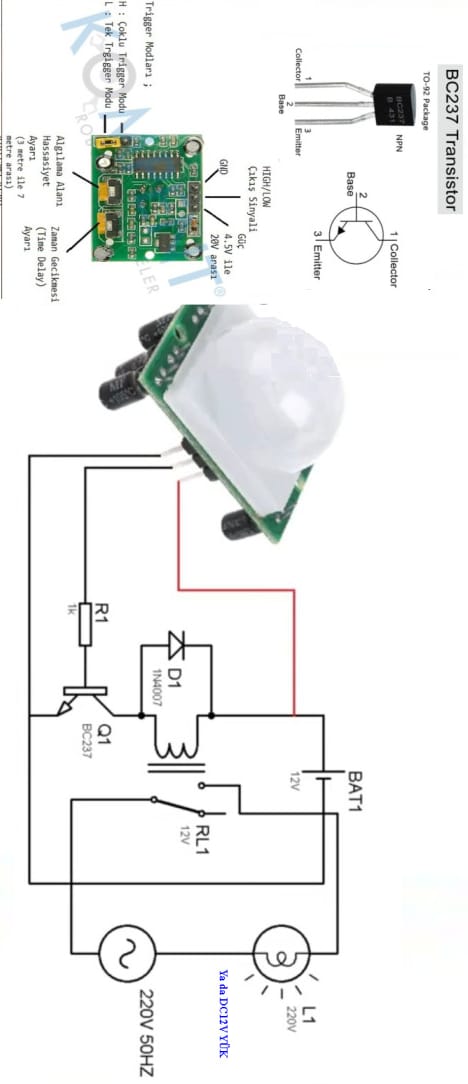

koridor için şerit led kullanmak istiyorum 2 metre olacak 1 metre sağ tarafta 1 metre koridorun solunda olucak hangi malzemeleri kullanmalıyım nerden ve nasıl enerji vermeliyim yardımcı olursanız sevinirim şimdiden teşekkür ederim Arduino olması şart değil olmasa da olur nasıl yapabilirim
Lojik çıkış veren pır sensörler var. Bu lojik
çıkışa bir transistör/mosfet bağlayarak
sürebilirsiniz.
Kendim HC-SR501 kullanıyorum. Bir direnç, bir 12v röle ve npn bir transistörle dc12 volt sistemde kullanıyorum. Rölesiz/mosfet'li örnekler de bulabilirsiniz. Ben ilk görseldeki devreyi kullanıyorum.
