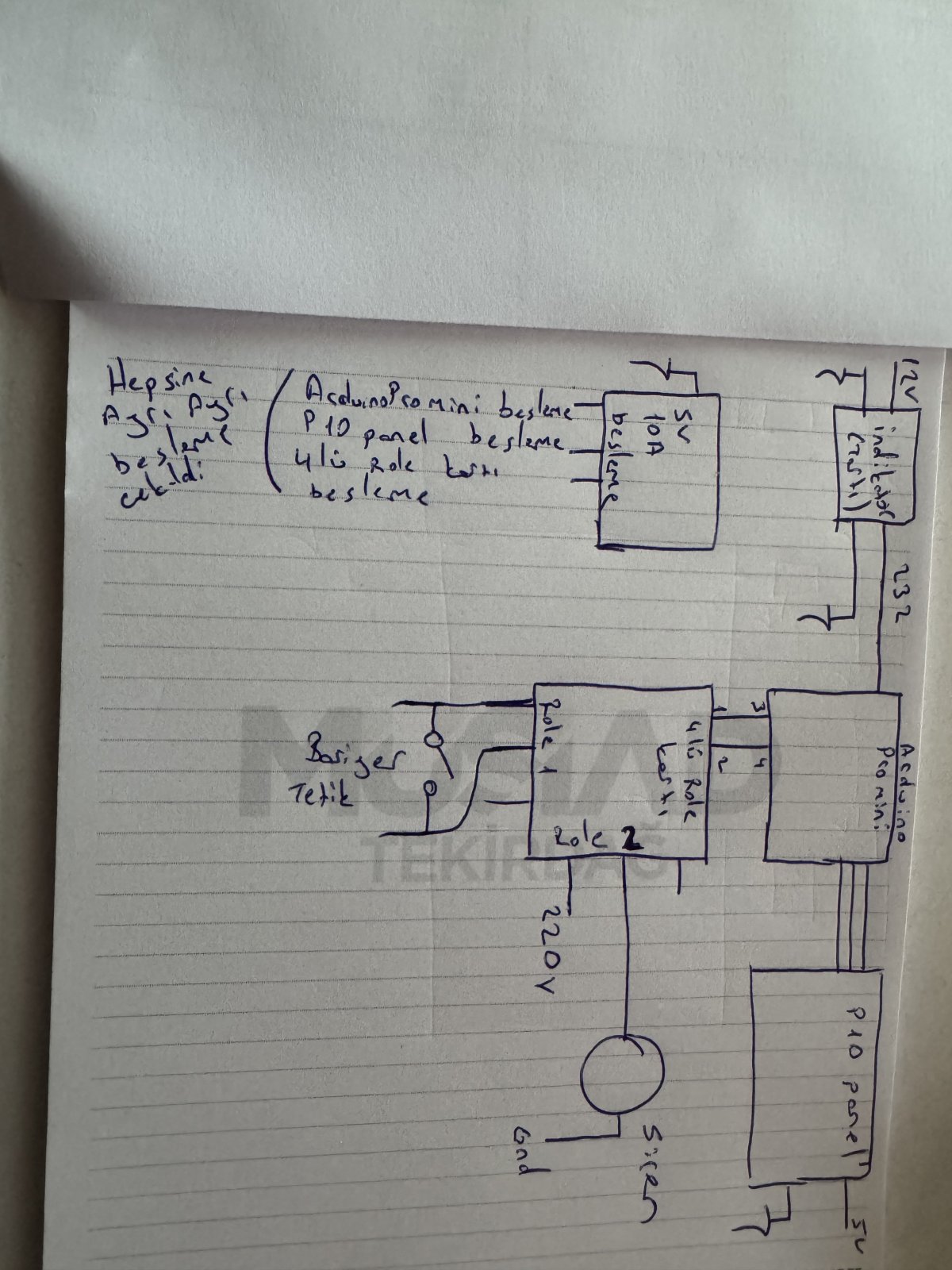

Arkadaslar lutfen yardim edin..
Butun sensorler ve roleler unoya bagli..
45 gundur uno yu- nodemcu 8266 ile internete baglamaya calisiyorum ..sonunda baglandim..
Bu seferde bylinkde verileri goruyorum. ama buton fonksiyonlari ile 4 relay role yi kontrol edemiyorum..
Kodlara bir bakarmisiniz..
bir de ilginc sorunlarim var.. nodemcu uzerinde internete baglaninca yanan led yanmiyor(yazilimla mi yaniyor bilemedim)
arduino uno yu enerjiye bagladigim an 4 role de aciliyor ve yazilim tamamen okununca ,yazilima gore roleler gorevlerini yapiyor..enerji takildigi an acilmamasini nasil saglayabilirim..
