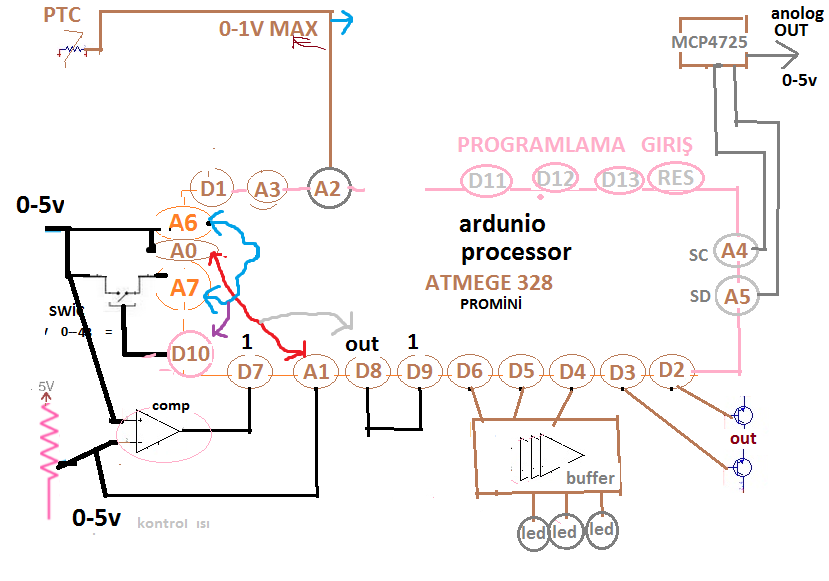

Kardeş sana yardımcı olmaya çalışıyorum ama sen ne istediğini tam olarak söylemiyorsun. Mcp entegresinin çıkışını mı kontrol etmek istiyorsun. Yukarıda yazılanları okuyorum acaba ben mi anlamadım diye ama birbirinden alakasız şeyler hep. Yardım istiyorsan sana nasıl yardım edebileceğimi söylemelisin.
Birincisi burada millis() kullanman gerekmiyor. Millis paralel işlem gerektiren yerlerde kullanılır. Çalar saat gibi düşün sırası gelen çalışır bir işlem diğerini bekletmez. Senin yapmak istediğin zaten sıralı şekilde çalışıyor çok küçük delayler diğer işlemleri etkilemez. İkincisi MCP4725 kitaplığını neden kullanmıyorsun kendin i2c kurmaya çalışıyorsun? Burada test yazılımı var içinde MCP.writeDAC() isimli bir fonksiyon var oraya parametre olarak

MCP.writeDAC(819*5)
yapacaksın bu kadar basit.

tesekürler tesekürler
MİLLİS kullanımı bende dünmemiştim millislede yapsam nasıl olurdu yapabilirmiyim mesala ama kucuk bır bolumun millis kodunu paylassaydınız ögrenirdim yanlısımı gorurdum amac ögrenmek aynı zamanda
mcp 4725 kütüphanesini inceledim cok kütüphaneler inceliyoruz okuyorum ama analayacak cözecek kafa olması icin zizin gibi cokk ugrascaz daha ???
1 senedir bukadar anlamam mucize elektronik anolog bilgime borcluyum

Hiçbirşey için geç kalmadın ben 36 yaşındayım hergün programlamayla alakalı videolar seyrediyorum yeni bişeyler öğreniyorum. Önemli olan yaptığın işten zevk almak. Eğer zorlamayla yapılırsa ne kadar zaman geçerse geçsin ilerleme çok zor. millis için küçük bir örnek vereyim mesela bir ledi 355 mili saniye aralıklarla yakmak istersek millis kullanmadan aşağıdaki gibi yakabiliriz.

millis() işlemci çalışmaya başladığı andan itibaren geçen zamanı ms olarak verir. Biz o zamanı istediğimiz herhangi bir zamanla karşılaştırarak işlem yaptırırız. Esasen bekleme değil karşılaştırma mantığı vardır. Böylelikle her led kendi zamanı gelince yanıp sönecektir. Mesajı işyerinden yazıyorum dolayısıyla derleme şansım yok sözdizimi hataları olabilir.

tesekurler bişiy daha ögreneyim bu süslü komut parantezleri cok cesitli uygulamaları var garip ama hepsi döngü parentez icinde calısıyor cok makale ve videolar izlıyorum ama senin anlatımınla yorumunla en basit bir anlatımı nasıl calısıyor bu parentez
bu yuzden hep ardunio derleme hatası veriyor
örnegın benim anladıgım
Kod:
void loop ()
kodlar buraya yazımalı    ama  ic ice  her  calısan  bolum ıcın bu parentez var   neden tek degıl
Bu C dilinin sözdizimidir. Her işaretin derleyici için bir anlamı vardır. Küme parantezi fonksiyonları,döngüleri,dizileri ve yapıların içinde ne olduğunu belirlemek için kullanılır yani kısacası hangi elemanın nereye ait olduğunu gösterir. o olmadan derleyici o komutun nereye ait olduğunu bilemez. yukarıdaki örneği ele alırsak:

Fonksiyon parantezinin içindeki komutlar o fonksiyon çağırıldığı zaman çalışır. Döngü parantezinin içindekiler ise o döngü gerçekleşirse çalışır.
Bunları bilmek bu işin temelidir. Youtube da birsürü video var izleyip öğrenebilirsin.
