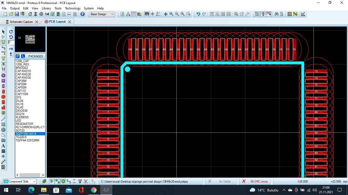

Herkese selamun aleyküm değerli ustalarım ares ile bir kaç tane prof sayılacak baskı devre çizdim pcbway da ürettirdim sorun yaşamamıştım ama şimdi aşağıdaki resimdeki gibi bir sorun çıktı karşıma ne yapmam lazım sizce ?
O kırmızı yuvarlakları nasıl kaldırabilirim ?
Ben hiç ares kullanmadım kicad ve Altium kullandım. Ama sanırsam clerance ayarları ile alakalı. Pinler birbirine çok fazla yakın olabilir. Tahmin sadece
Ares bazen saçmalayabiliyor genelde birbirine temas olunca böyle uyarı veriyor ancak temas yoksa gözle görülür bir hata da yoksa alt tarafta yazan 96 DRC Errors a tıklayıp açılan pencereden hatalara ignore derseniz program o hataları görmezden gelir.
evet ama 96 tane hata veriyor aynı işlemi 96 defa yapmak yerine daha kolay bir yolu yok mu acaba daha kesin olan hocam
Bu durum iki bakir iletken cizdiginizde birbirine çok yakın olduğunda yada temas ettiğinde karşıma geliyor.
İletken kalınlığını inceltince ( imkan varsa ) bu kırmızı halkalar gidiyor.
Su an pc de format attım proteus kurulu değil ama parçanın üstünde tıklayıp paket özelliklerinde bu kılıf bacak kalınlıklari ayarlanabiliyor mu? Değişiklik yapılabiliyor ise biraz deneyin bakalım düzelecek mi?
@serkan_48 hocam diyelim bunu yaptım ve kalktı ( denemedim de ) peki bu projeyi pcbway gibi bir firmaya göndermek için gerber dosyası oluşturduğum zaman adamların basacakları kartda da o bacaklar normalden ince çıkmayacak mı ? bence çıkar. Bu da maliyetin çöpe gitmesine sebep olur abi ya ;)
