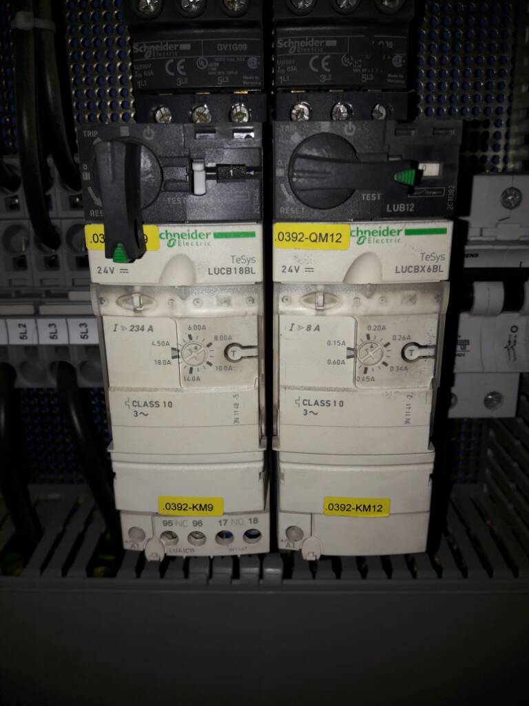

Neden cikiş yok 3 faz giriş var ikisinde fakat sagdakinde cikiş yok
Arkadaslar onu biliyoruz cevirince acildigini termik atmiyor
A1 A2 enerji gelmediği için çikiş vermiyormuş prblemi buldum tsk ederim
Servisi aradim sistem acilmiyordu sistem acilmadiği için a1 ve a2 ye enerji komutunu yollamaz dedi ve sistemin gelmesi bir iki günu bulur dedi
