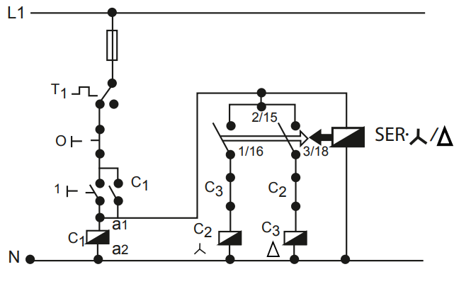

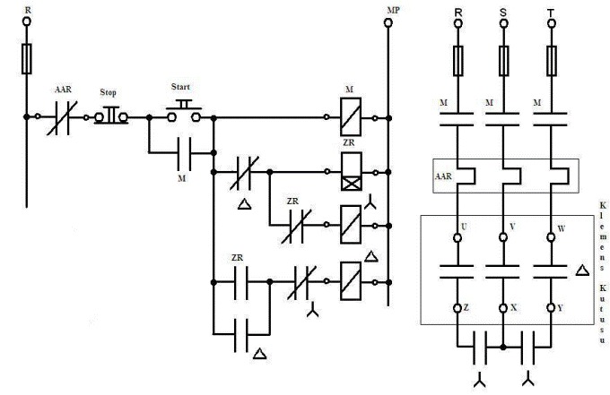

3 Fazlı asenkron motora Yıldız üçgen röle ile yol verme devre şeması çizmem gerekiyor internette bulduklarım karmaşık yardımcı olurumsunuz
Peki bu uygun mu çizim için doğru mu ?
    44.1 KB · Görüntüleme: 161

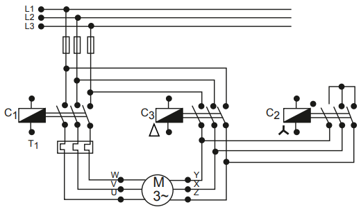

Hazır röleyle yapacaksan aradığın şema aşağıdaki gibi
https://www.entes.com.tr/uploads/files/1725450452-tr_en_de_a8252_ser_yu_a5_rev3.pdf
https://tense.com.tr/wp-content/uploads/2021/02/DK-034-8-ERV-YU.pdf
https://www.kael.com.tr/pdfler/ke-sd.pdf
