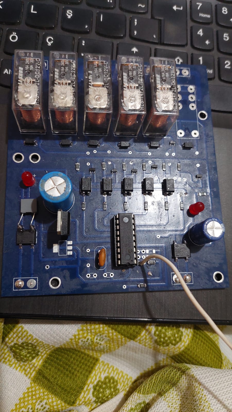

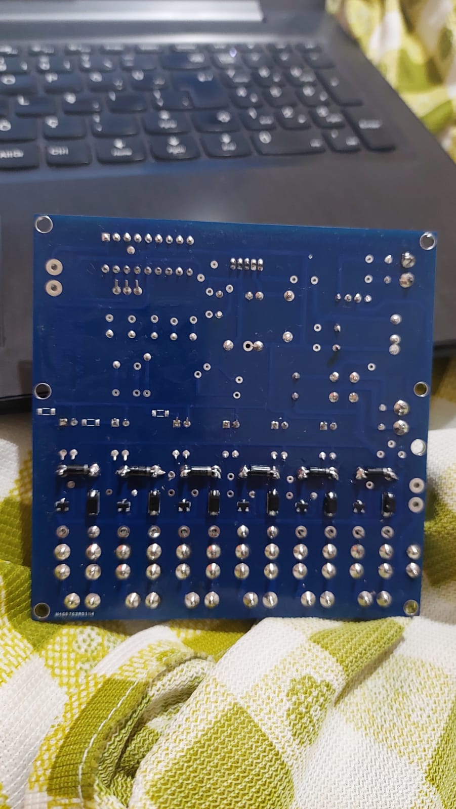

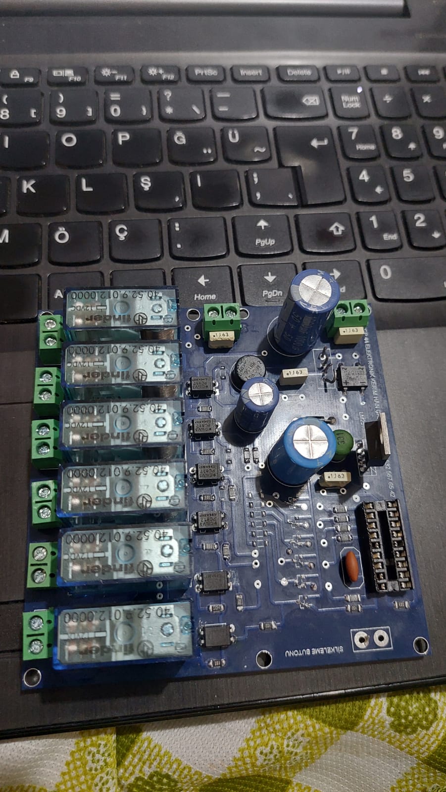

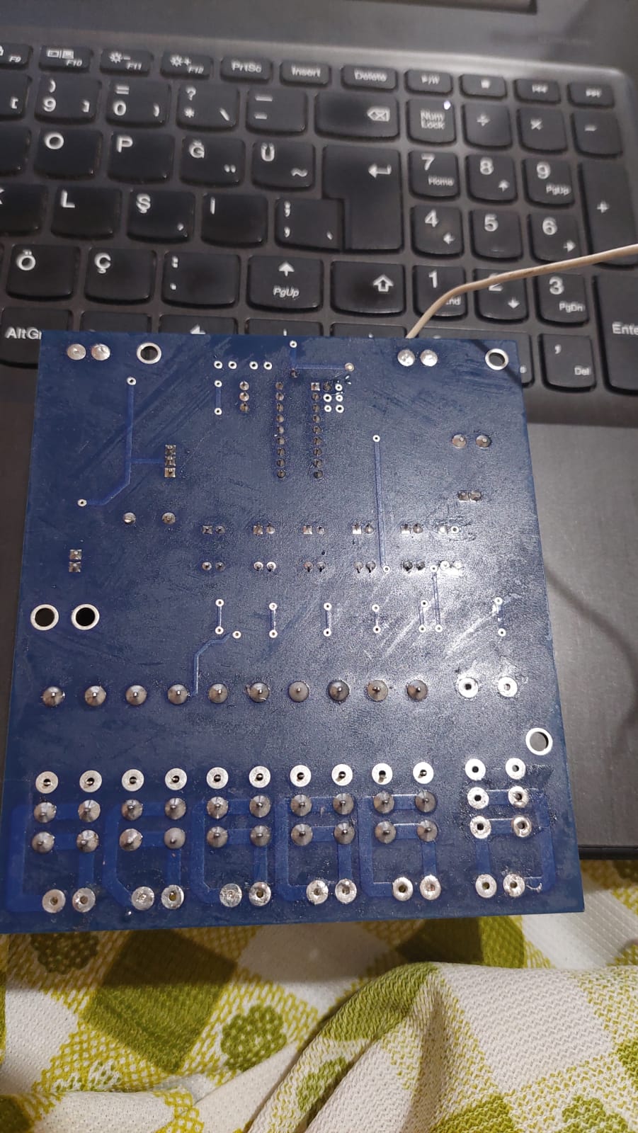

Ben biraz pic programlama bilgisine sahibim pic ile çeşitli programlar yazabiliyor devreler yapabiliyorum...
Bir müddet önce bir proje çizdim 16F628A entegresi bana pin sayısı ve hız olarak gayet yeterli idi...
Opto kuplör kullanarak çift besleme devre sistemi ile pic ve rölelerin şase tarafı hiç bir şekilde birbirine temas etmemek şartı ile bir devre tasarladım ve proteus ile baskı devresini çizdim pcbway dan baskı devre yaptırdım işte resimleri.
Evet devreyi götürüp makineye taktım evde hiç ama hiç sorunsuz çalışan devre makine üzerinde saçma sapan şekilde çalışmaya başladı özetle elektromanyetik alan ve elektriksel gürültü ( parazitler ) benim devremin çalışmasını alt üst etti sonra kondansatör takviyeleri vs ile bir şekilde bir tık daha üst olacak şekilde çalıştırdık ama yine çok büyük sapıtmalar oluyor...
Sonra dedim ki bu iş böyle olmayacak kafamda hata olacak bir kaç şey vardı, mesela pic regüle devresinde 7805 kullanmıştım onu değiştirdim lm2575-5 devresi yaptım 16f628a yı değiştirdim 18f1220 diye bir işlemci sipariş ettim, yine beslemeler ayrı trafolardan olacak şekilde optik izole ile sistemin röle ve işlemci kısımlarını tamamen birbirinden ayırdım. Pic de boşta kalan bütün bacakları direk şaseye verdim, mclre pinini direk olarak artıya çektim. roleleri finder olarak en kaliteli rölerler ile değiştirdim, Parazitlerle savaşması için bir çok kritik noktaya kondansatörler ilave ettim. rölelerin 220 volt giren ortak noktalarına direk 450 volt 47uF kondansatör için bağlantı noktası koydum gibi bir çok yeni şeyler yaptım. işte resimleri :
Tabi yazılımı da ona göre değiştireceğim ama yine parazit alacağından korkuyorum. Pic bu konuda en mimli en lanet olası işlemcilerden bir tanesiymiş :D
Atmega düşündüm evet bir çok kaynak ve derleyici mevcut hatta mikroc gibi bir koca yiğit var ama pic den pek farklı değil hem mimari olarak hem de bit genişliği olarak.
Sırf şu parazit konusundan kurtulmak için araştırma yaptım ve stm yani arm işlemcileri ile uğraşmaya karar verdim.
Abi çözümü yanlış yerde arıyorsun. Tüm işlemciler parazite duyarlıdır. Belki birisi diğerine göre daha dayanıklıdır ama garantisi yok. Yani işlemciyi değiştirsen bile bu sorundan kurtulamayabilirsin. İşlemciyi korumak için devreyi metal bir kutuya koyup topraklayabilirsin. EMI önleyici devreler kurabilirsin, en önemlisi stabil bir güç kaynağı bağlarsın. Ha illa ki stm ye geçmek istiyorum dersen stm32f4 serisine değil stm32f1 serisine geç. Bluepill denen çok ucuz bir kart var st-link le beraber al. Yazılımını yapar şu anki devrede bulunan optokuplörlere bağlar denersin. Gördüğüm kadarıyla devre sadece röle çektiriyor. Yazılımı çok karmaşık olmasa gerek. Eğer sadece bu devre için stm32 kullanacaksan arduino kullan yorma kendini bence.
Çıkışlardan ziyade girişleri optokuplerle kullan.Ben 24 giriş 24 çıkışlı pic ile yapılmış devreyi fabrika ortamında kullanıyorum,hiçbir sorun çıkmıyor.
Hal kütüphanesini ayıklayacam diye ugraşma,oldugu gibi kullan.Kütüphane içerisinde fazladan kontroller işin güvenligi için yapılan eklemeler.Zaten en basit 103 serisi bile 72Mhz de çalışıyor.Register bazlı program yazma ancak Lcd ekranda video oynatma gibi yüksek hız gerektiren yerlerde lazım olur.Keza bu tarz programlarda bile kendini zorlamadan bir üst seri işlemciye geçerek sorunu halledebilirsin.
Yaptıgın kart için en basit olanı(herzaman bildigin şey en kolay olandır) kullan.Bu kartın çok fazla bir fonksiyonu oldugunu zannetmiyorum.Kolay gelsin.
