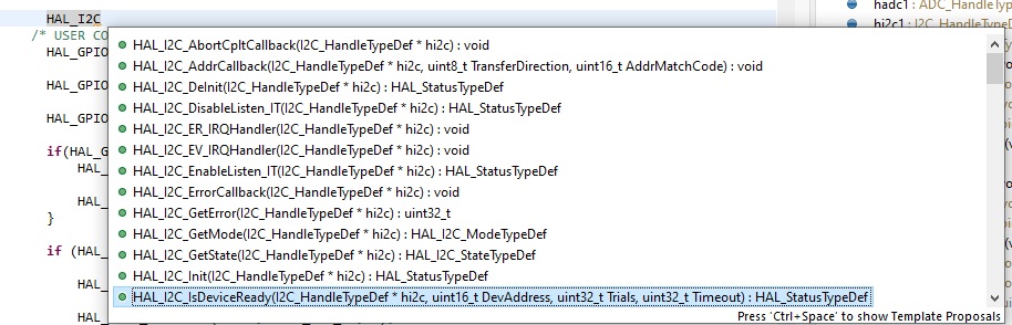

Sanırım aslında ben soruyu da tam olarak soramıyorum biraz soruyu değiştireyim olmazsa ve soru şöyle olsun.
Örneğin i2c ile ilgili bir çalışma yapıyorum ve HAL_I2c yazıp ctrl+space tuşuna basınca şu resim geliyor.
Resmin işaretli olduğu parametreyi seçtiğimi farz edelim...
HAL_I2C_IsDeviceReady(hi2c, DevAddress, Trials, Timeout)
Şeklinde bir komut çıkıyor karşımıza işte benim sorunum da bu : Bu komutun aldığı parametreler nedir ?
hi2c ne demek ? i2c kanalının hangisi olduğunu buraya yazıyoruz sanırım o da örneğin : I2C1
DevAddress = Device adres yani misal eepromda hangi adresi okumak istiyorsan oranın adresi.
Trials = Türkçeye denemeler olarak çeviriyor translate dolayısı ile kaç defa okumaya çalışacağını soruyor diye düşünüyorum.
Timeout = kaç ms de cevap gelmezse diye biliyorum...
İşte tam olarak bu parametreleri ayıklamayı anlayamıyorum hangi parametre nedir ne işe yarar gibi ?
HAL_GPIO_WritePin(GPIOx, GPIO_Pin, PinState);
Burada hadi belli gpiox dediği hangi gpio portu olduğu sonra hangi pin olduğu sonra da o pin e sıfır mı bir mi yazmak istediğini belirten yerleri dolduruyorsun
HAL_GPIO_WritePin(GPIOC, GPIO_PIN_10, 0);// GİBİ
