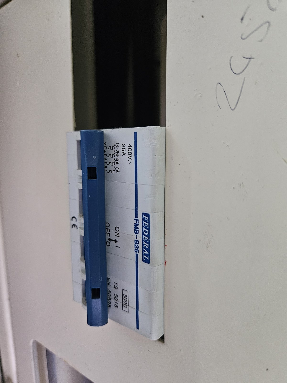

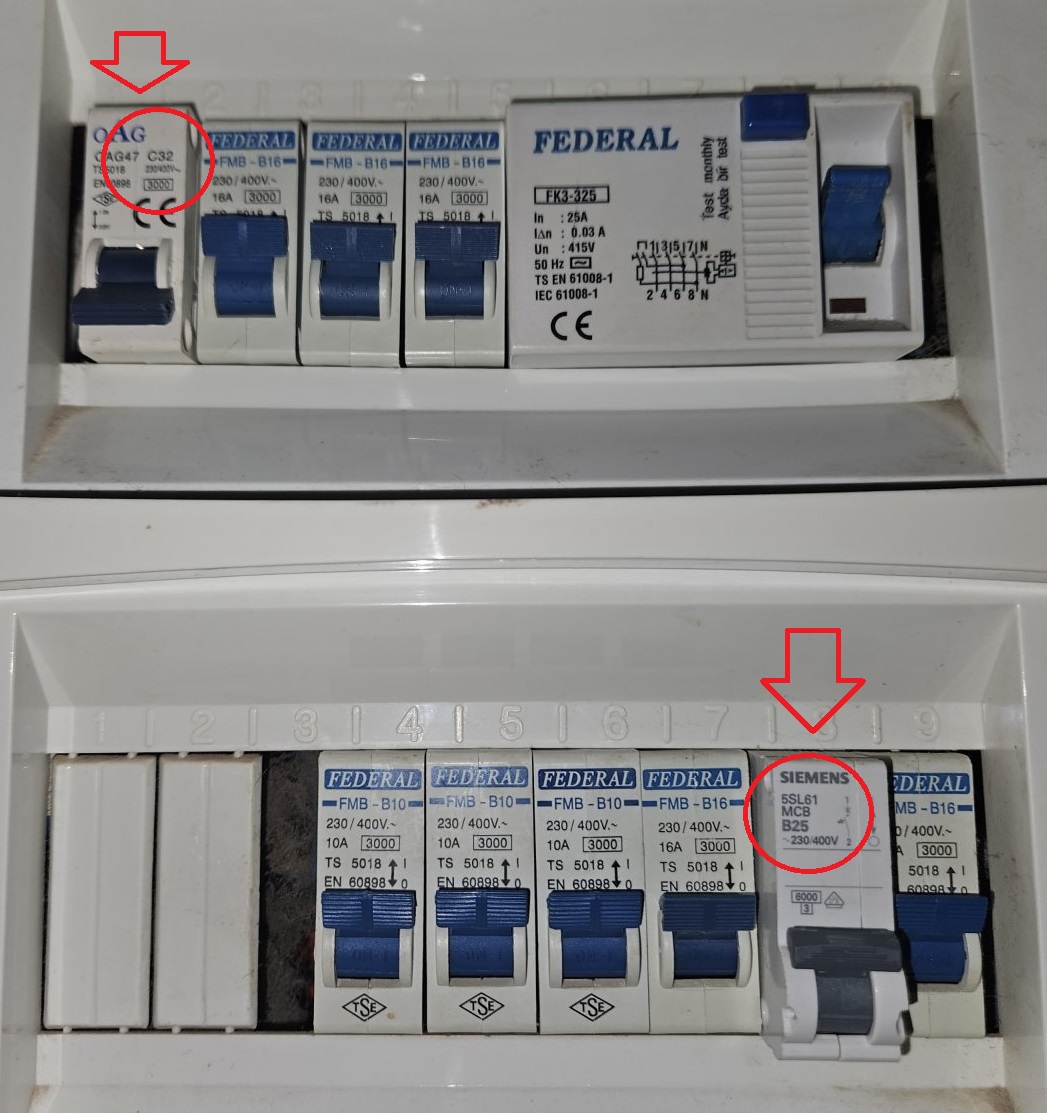

Öncelikle görsellerde de görüldüğü üzere iç panel ve sayaç sigortası bu şekilde. Trifaz bir bağlantı şekli var ve sigortaların markası federal. 15 yıldır sorun çıkarmadı ancak bu ara nedense çok sık lambalar kesiyor.Ayrıca 2 tane lenye sigorta sorun çıkardı geçici olarak değiştirdik. Bütün bunların üzerine bende komple degişim yapayım dedim.Hepsini ben satın alacağım tanıdık birine taktıracağım. Şimdi sizlere sorularım şunlar ;
1- Sayaç sigortası 25a gibi düşük bir rakam.Hem amper değeri + b-c tipine göre hemde fiyat-kalite dengesini sunan bir sigorta(marka)önerebilir misiniz?

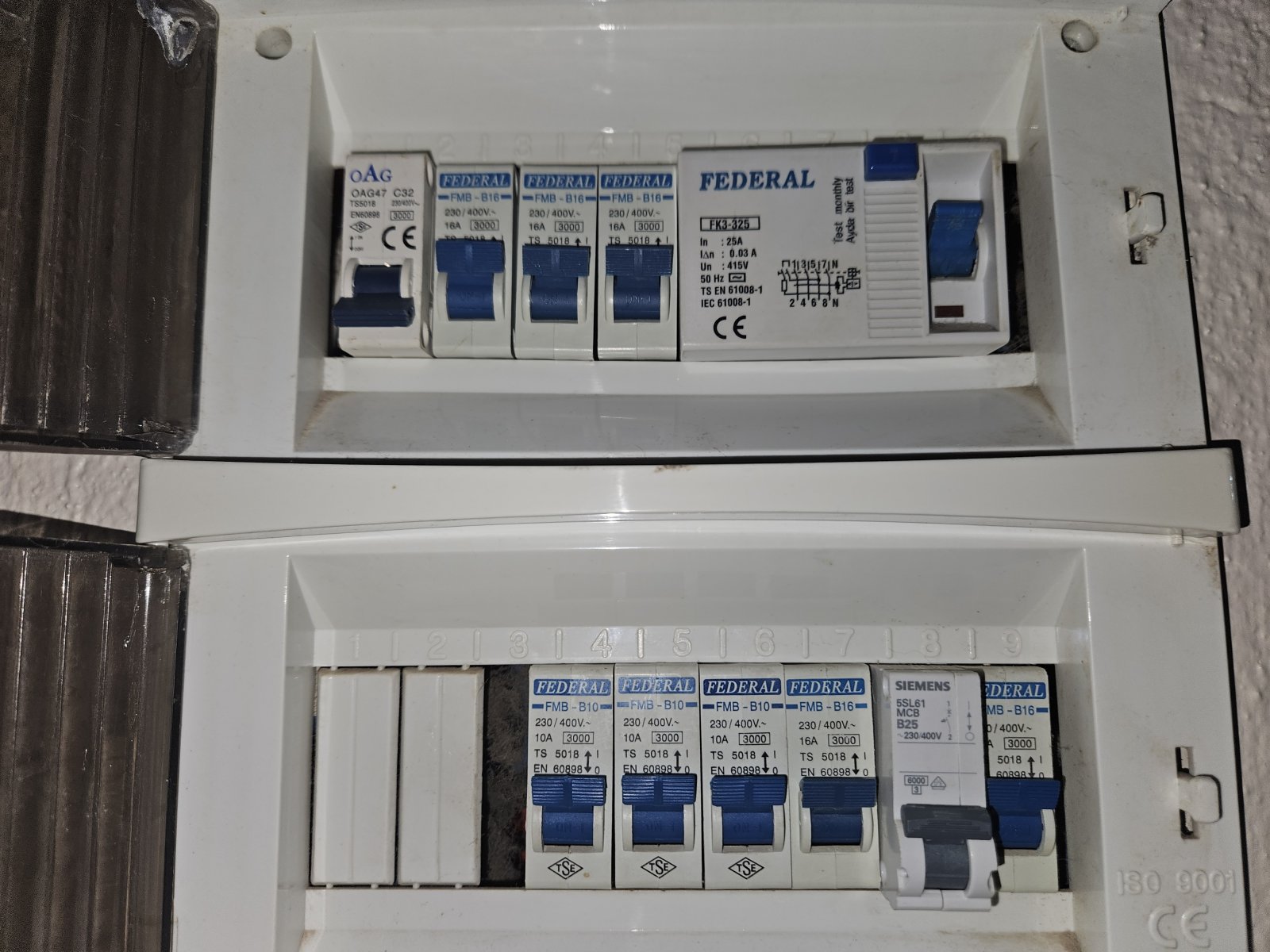

2-İç panelde otomat yok sadece k.a.r +lenyeler takılı görüldüğü gibi. Ben panelde yer sıkıntısı da olduğu için otomat almayı düşünmüyorum onun yerine sadece parafudr veya gerilim ve akım koruyucu röle(tomzn) eklemeyi düşünüyorum.Sizce bu ikisi de gereksiz mi? Eğer gerekliyse kaliteli bir marka-model önerebilir misiniz?
3-Yine lenye sigortaları için kaliteli bir marka-model önerirseniz çok memnun olurum.

Tek ofsayt durumunuz C32 sigorta. Konutlarda C tipi sigorta olmaz. Girişteki 25 amper sigorta ( 3x25 ) yanlış değil faz ve linye dağıtımınız doğru ise. Federal de kötü bir marka sayılmaz. En azından piyasa da sahtesinin olma ihtimali Siemens in herhalde onda biridir . Parafudr olsa çok iyi olur. O konuda @fahri yetiş üstad çok uzmandır.

Cevap için çok teşekkürler. C32 geçici zaten o kesin değişecek.Linye dağıtımı biraz garip ondan arada bir sayaç şaltı atıyor.Tek ofsayt olması şaşırttı beni açıkçası ben daha fazla eksik bekliyordum. Federal marka ,25a sayaç şaltı, AC k.a.r, otomat, yıldırım ve gerilim koruma cihazlarının olmaması vs vs. 😆
Peki sigortalar ve k.a.r için önerebileceğiniz ve kefil olabilecek kadar güvendiğiniz marka -model var mıdır? Schneider,abb,siemens üçlüsü yaygın satılıyor mesela ama modelleri bir hayli ve hangi model daha iyi pek bilgim yok.

Ayrıca 2 tane linye sigorta sorun çıkardı geçici olarak değiştirdik.
Ne gibi sorun ?
Hangi siğortalar üst foto verdiğiniz üzerinde işaretlemeniz .
Alt fotoda .
OAG 32A C tipi ve SIEMENS 25A B tipi siğortalarda hangi cihazlar çalıştırılıyor .
Yoksa bu siğortaları değiştirdiniz .
Değiştirdinizse eski çıkan siğortaların amperleri nedir ?
16A B tipi miydi .
Ana siğorta 10 kA ( 10000 )
Kaçak akım rölesi A tipi 10 kA ( 10000 )
Siğortalar 10A - 16A B tipi 6 kA ( 6000 )

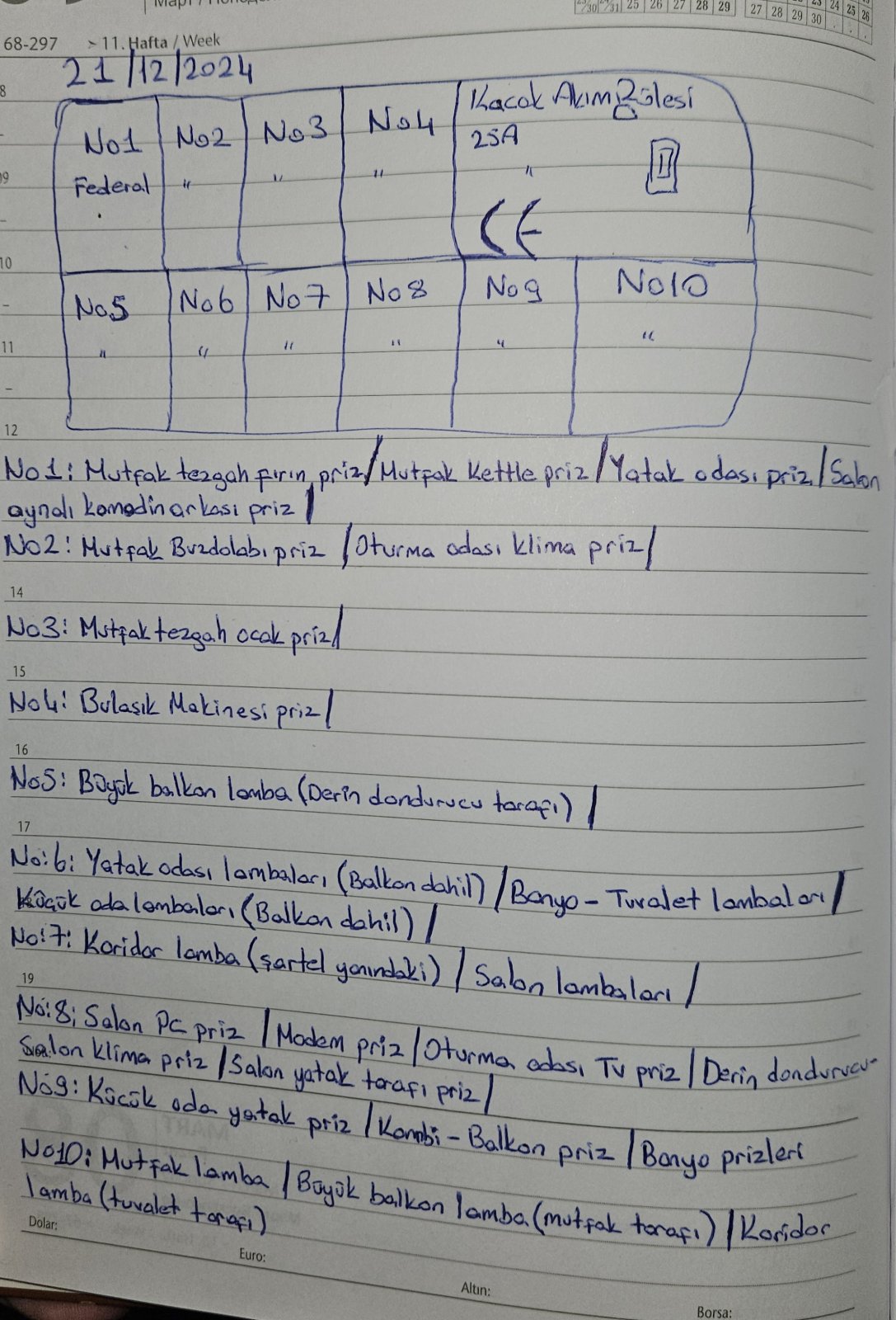

Evet değişenler o kırmızıyla işaretledikleriniz. c32 olan mutfak fırın - kettle - birer adet oda prizinden sorumlu. Diğer b25 olan ise banyo şofben-ç.makine-fön makine ve kombi prizinden sorumlu. Aslında sormanız iyi oldu bunu da danışacaktım. Bu 2 linye için yeni alacağım sigortalarda 20 veya 25 b-c tip seçmem mantıklı olur mu? Malum baya yoğun hatlar. Olmaz ise bu iki linye hattını daha az yoğunluktaki diğer sigortalara bölüştürebilir miyiz? Evin linye-şalt dağılımını temiz kağıda çıkardım görsellerden bakabilirsiniz.
Birde sizden beğendiğiniz bir marka önerisi alabilir miyim yeni alacaklarım için.
