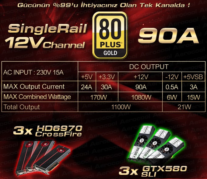

Öncelikle bilgilendirme için teşekkürler elimde 3 adet akü şarj aleti var birde Kamera Güç Kaynağı 12V 20A çeşitli testler yapıyorum 3 şarj cihazınıda aynı anda bağladım Kamera Güç Kaynağınıda bağladım ne harcarsa şebekeden onu çekiyor sizin bilgilendirmenizden yola çıkarak araştırdım yazıyorum çok fazlada anlamıyorum 80Plus Gold 1100W Güç Kaynağı alsam aşağıda resimde özellikleri mevcut 90 amper'e kadar destekliyor buda benim kullanacağım İnvertör'e yeterli geliyor bu ürünü alsam benim avantajım olurmu bu Güç Kaynağı arkasına İnvertör'ü bağlasam 800 watt yük çeksem İnvertör'den şebekeden alacağım ile harcadığım güç yine aynımı olur teşekkürler
80Plus Gold 1100W Güç Kaynağı Özellikleri
Yapmaya çalıştığım 80Plus Gold 1100W Güç Kaynağını normal Şebeke elektriğine bağlayacağım arkasına İnvertör bağlayıp (arada akü olmadan) invertörden 800 watt çekerken güç kaynağıda şebekeden 800 watt'tan daha az çekecek bunu nasıl sağlayabiliriz bunun farklı yöntemleri varmıdır
Merhaba.İkinci yazdığınız mesajınızla asıl kullanma amacınızın kamera kayıt sisteminin (dvr’nin) bir ups (Kesintisiz güç kaynağı) amaçlı olduğunu anlıyorum,eğer çok da yanlış anlamadıysam.80 plus gold güç kaynağını (1100 watt.lık) satın almanız,bu asıl oluşturmuş olduğunuz ups sisteminde köklü bir değişiklikliğe de gidilmedikçe çok fazla değişmeyecektir,çekilen güç/harcanan güç oranı.Bunu en baştan belirtmek de isterim size.

Yapacağınız işlem aslında çok basittir.800 watt’lık bu invertere tam eşdeğer çıkışta (VA ve watt değerleri ayni değildir,örenğin 650 VA 360 watt,850 VA 480 watt’a karşılık gelir,ups teknik bilgilerinden 800 watt’a kaç VA’nın karşılık geldiğini tam olarak bulmalı ve onu satın almalısınız) line-interaktif ups satın almak,destek süresini 3 ve 3 saatten daha fazla artırmak için de ups’nin mevcut akü bağlantısını söküp kendi 150 amper 12 volt akü bağlantısını 2 adet kutup başı kullanarak,yetkili bir elektrikçiye bağlatmanız (ters veya yanlış olarak bağlarasanız bu ups’nin inverterine bir zarar da verebilirsiniz) şeklinde olacaktır.Bu şekilde 80 plus gold şarj cihazının çok verimli çalışmasından da çok öte, çok fazla enerji tasarrufu elde etmiş olacaksınız,sistemi tamamen bu şekliyle değiştirerek.
Zaten anlatımlarınızdan 220 vac destek süresini akü tarafında çok uzatmak amaçlı görünen asıl hedefinizin çok gerisinde,çok fazla ve gereksiz harcanan (ac-dc>dc-ac dönüşümü ağırlıklı olan) gücün sizin canınızı çok fazla sıkabildiğini de kendimce sezinledim.Umarım yanılmıyorumdur bu konuda.Çok daha verimli ve kesinti olmadığı ve tam olduğu zamanlarda, sizin şu anda elde edebildiğiniz destek süresini ayni şekilde ve şu anki güç harcamanızdan çok daha aşağı seviyede sağlayacak sistem yukarıdaki şekildeki gibi olacaktır.

3000 watt lite (Line interaktif) bir ups 'de taksanız 3000 watt harcama dc akü tarafında olduğunda şebekeden de bunu karşılamak için (Akü şarjıyla) ups kayıpları (yaklaşık %15-20) ile 3000 watt'ın daha fazlasını çekersiniz.Bunlar elektrik güç kanunları veya "Verim=Alınan enerji/Verilen enerji" oranınında verilenin her zaman alınandan çok daha fazla olmak zorunda olduğu,bu nedenle devri-daim makinelerinin hiç inşa edilemeyeceğidir.Sistemde gerekli olan bir güç harcanırken kayıplar yüzünden siz şebekeden hep daha fazlasını da çekersiniz.Azını çekmek söz konusu olamaz,bunu asla ve hiç düşünmeyin.Yani benim demek istediğim sistemin yeni şekliyle daha az enerji harcayacağı şeklindeydi,yoksa herhangi bir cihazı tasarruf amaçlı seçmek şeklinde de değildi,bu çok yanlış anlaşılmış sanırım.Ama sizin kurduğunuz (Şekilleri koydunuz ama bunları ben hiç göremiyorum,belki pc'de bazı eklentilerim eksiktir,tam da bilemiyorum) sistem ile benim önerdiğim sistem (Cihaz ve bağlantı farklarıyla) daha az enerji harcarsınız,fasılalı olarak (yani enerji yokken de akü-inverter devresi sürekli olarak çalışacağı içindir bu da) arasında güç harcaması olarak büyük farklar vardır.
Böyle bir yapıyı kurduğunuzda elbette ki daha az elektrik harcayacaksınız,temel çalışma prensibi olarak,bundan bir şüpheniz de hiç kalmamalıdır.Sizin oluşturduğunuz sistem sürekli çalışıyor,yani online bir ups mantığı gibidir,bunu ayrıca bir benzetme yaparak da size belirtmiştim.
