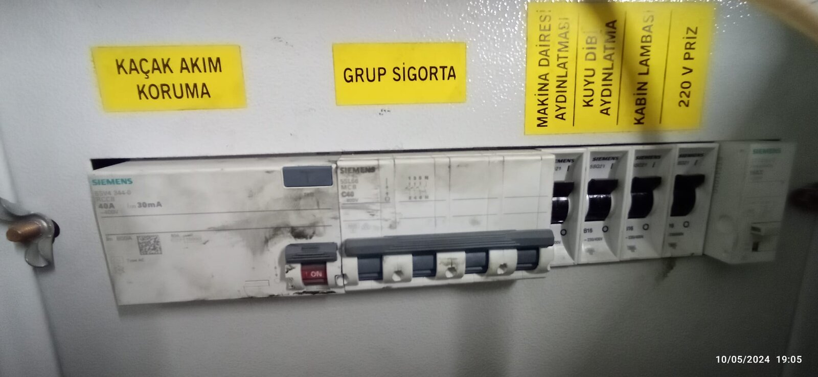

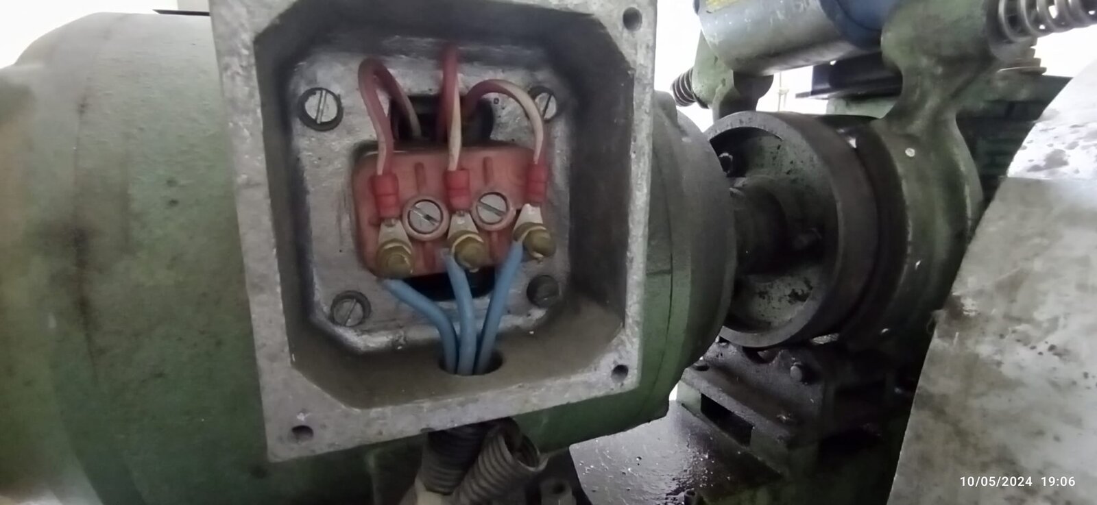

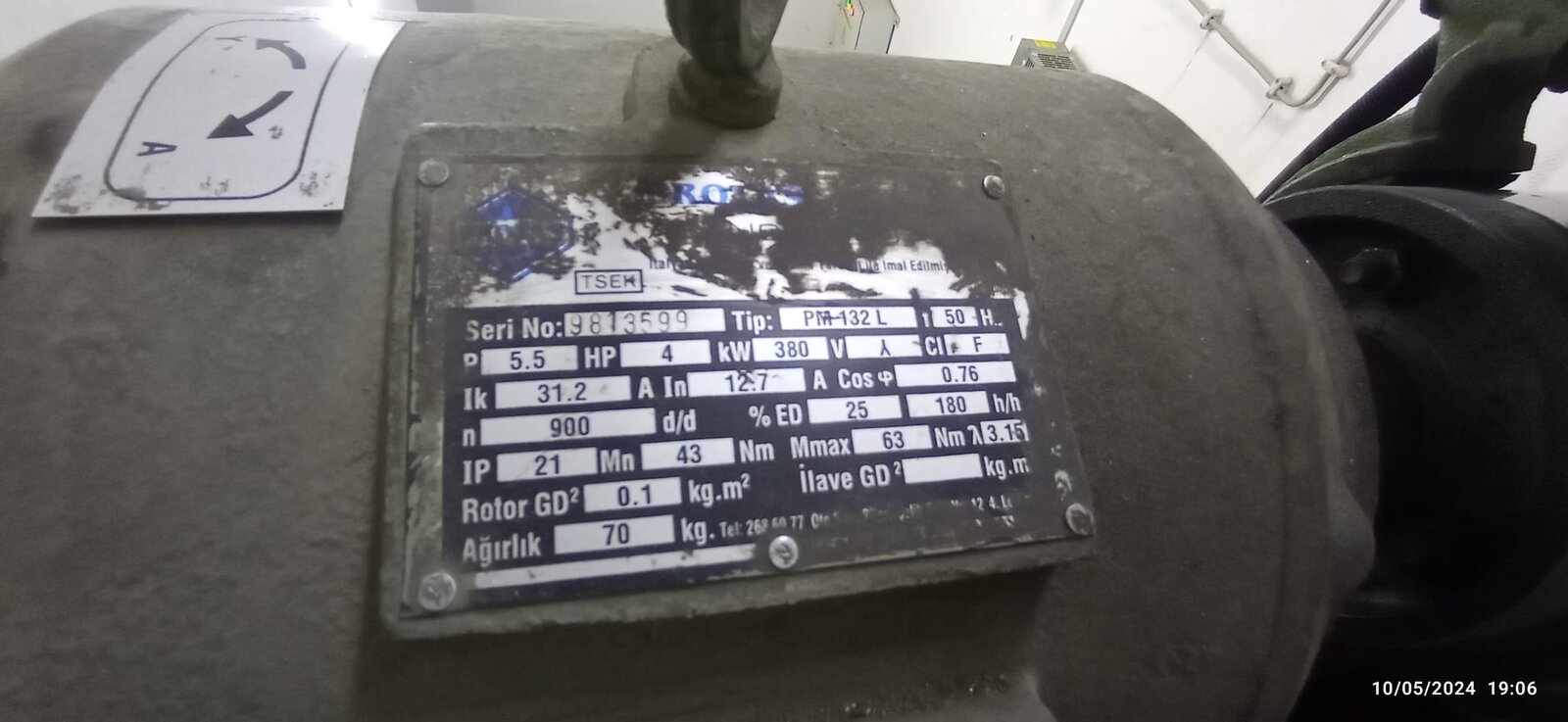

Asansörümüzün motoru 4 kw. Yıldız bağlı. Asansör katlarda sert durup sert kalkıyor. Kabin zamanla kapı seviyesinin altında veya üstünde duruyor. Bu sert hareketleri önlemek için panoya bir invertör bağladık. Enerjiyi verince sigorta attı. Sebep ne olabilir?

Zaten onlar yaptı. Bir gün akşama kadar uğraştılar. Olayı çözemeyince invertörü söküp atölyede deneyeceğiz diye gittiler. Bir ay oldu daha dönecekler.
Atan sigortamı,kaçak akımmı ? Kaçak akım ise,invertör için B ( K ! )tipi olması gerekirdi.O nedenlede atmış olma ihtimali var.

Atan siğortamı ? , kaçak akım rölesimi ?
İnventör hakkında bilği verilmemiş .
Hata kodu ?
Ayarlarda ?
