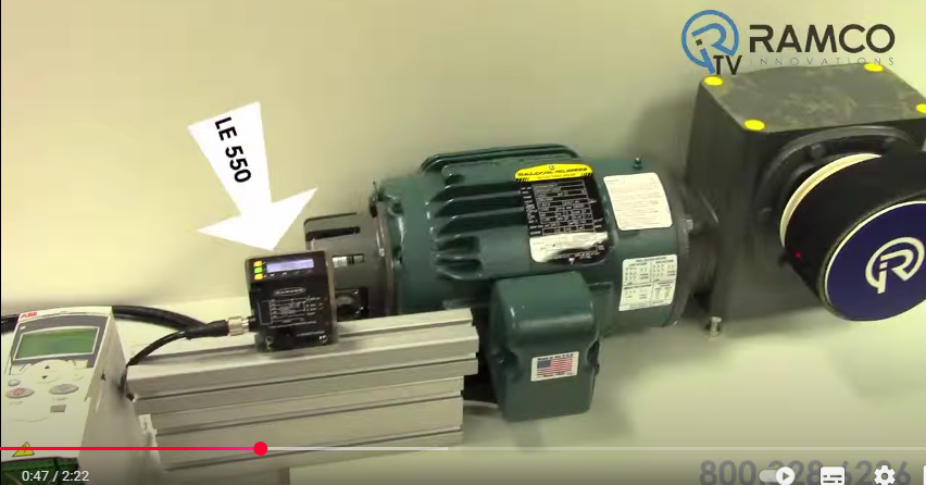

Asenkron iki motor arasında loodcell,potansiyometre kullanmadan sadece sürücü ile nasıl hız kontrolü yapılır
sarım çapı büyüdükçe aarım motorunun hızını düşürmem gerekiyo
Eğer derdiniz sadece bu ise çözüm var, ancak ABB tekstildeki bu ugulamalar için ACS800 öneriyor, hazır "macro" ları var.
AC355 ve LE550 Laser Sensör (Türkiyede birçok satıcısı var) ile çap arttıkça hızı düşürebilirsiniz
Videonun 1.15 dakikasından sonra çap arttıkça hızın düştüğünü görebilirsiniz:
