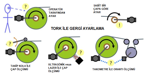

Basit olarak motor tork ayarı ile sabit bir "Gerilme" elde edilir.
Ancak sarım bobin çaplarında artma ve azalma oluyorsa o zaman:
Rulo veya Bobin çapı arttıkça veya azaldıkça sabit gerilim istiyorsanız torku sürekli ayarlamanız gerekir.
Bunun Formülü:
Torktan Kaynaklanan Gerilme = Tork / Yarıçap.
Yani yarıçap değişiyorsa, torkun gerilime miktarını sabit tutmak için, torkun orantılı olarak değişmesi gerekir.
Bunu sağlayabilmek yani çap değişse bile, torku sabit tutmak için; sürekli değişen çapı ölçmek gerekir
Çözme veya sarma sırasında çapı ölçmenin veya hesaplamanın birkaç yolu vardır
1.Takip Kolu veya Kıstırma silindiri (absolute enkoder veya potansiyometre kuple edilebilir)
2. Ultrasonik mesafe/çap ölçümü
3. Takometre Oranı hesaplama, her iki bobine de takometre gereklidir.
Her yöntemin kullanım yerine göre avantaj ve dezavantajı vardır.
Benım cok kullandığım, yukarıdaki şekıllerdekilerden, takip kolu çap ölçülmesidir.
Yine de ABB den tavsıye almakda fayda var. Cıhazın menusunde "tork"kontrol olmalı.
