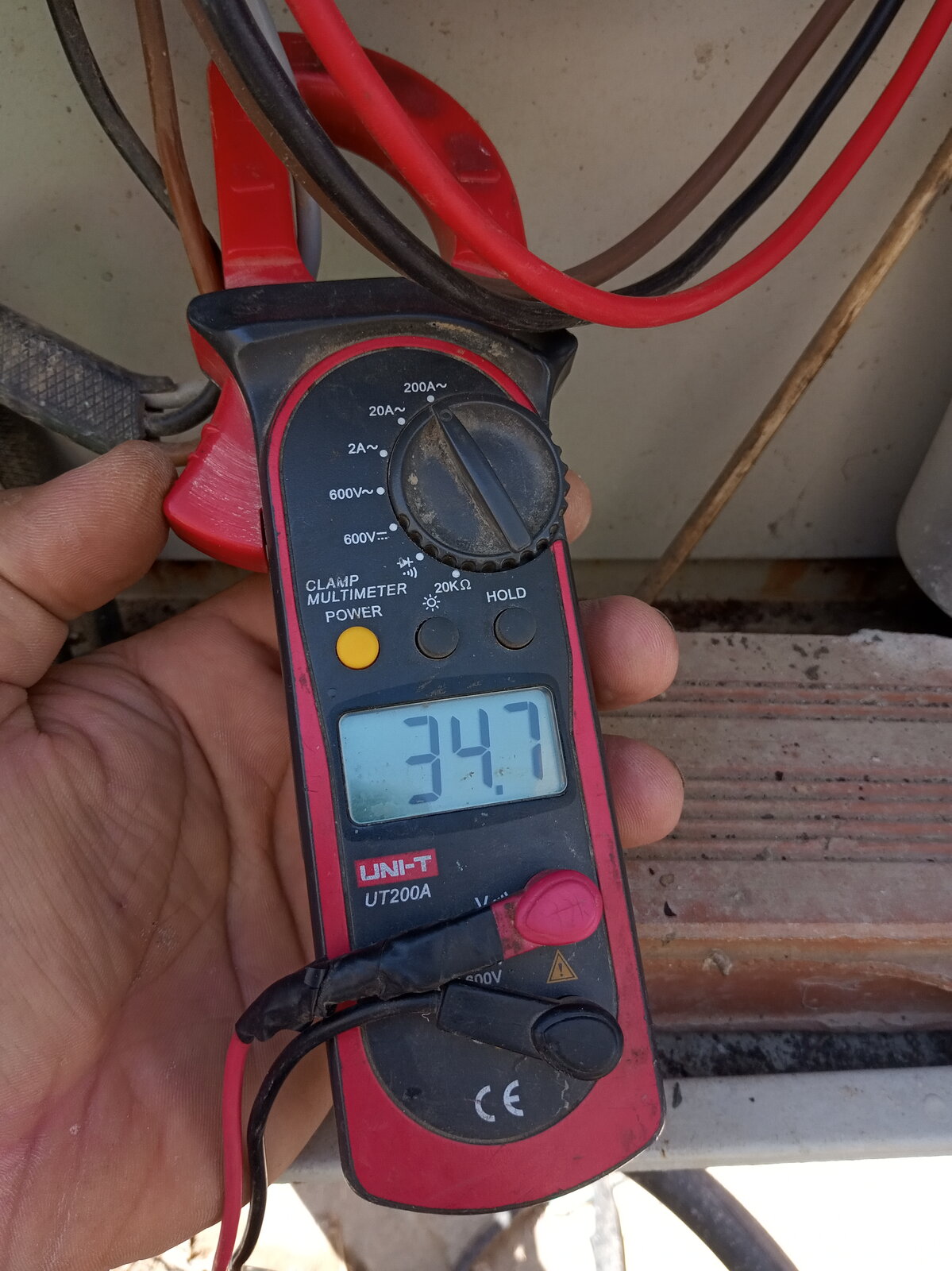

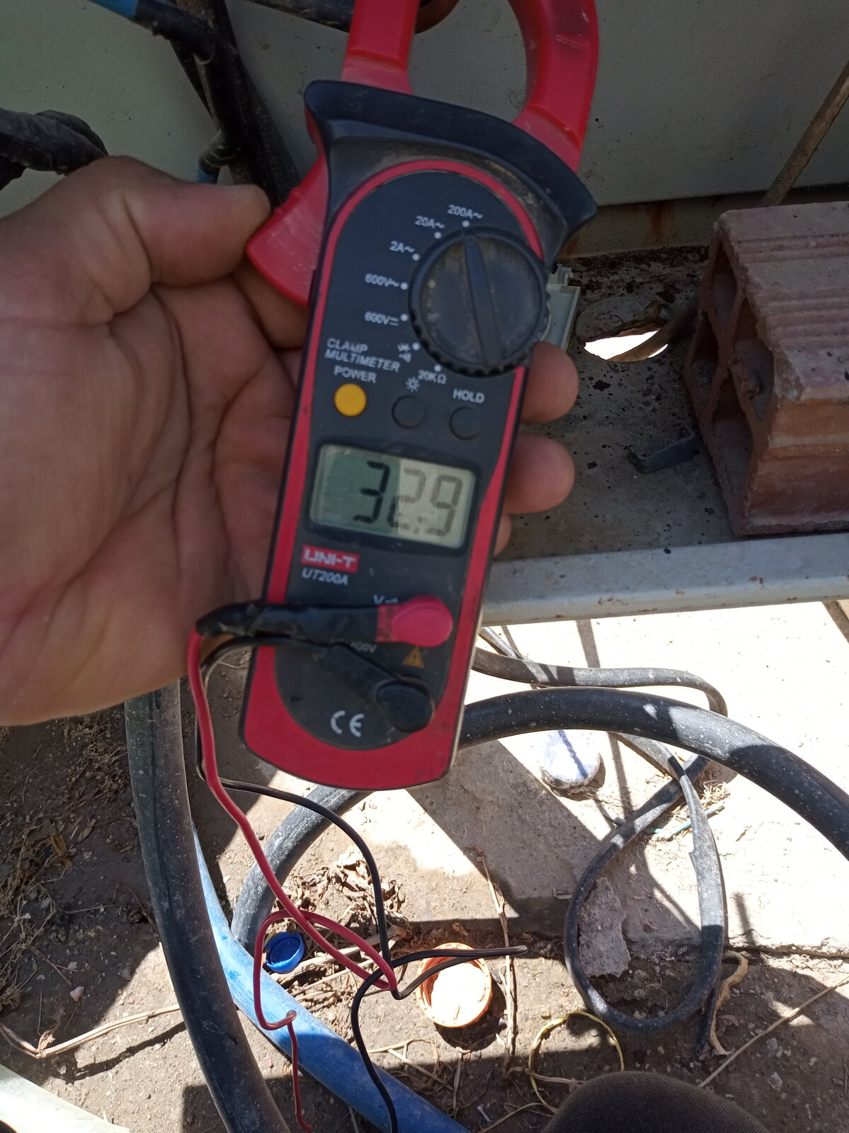

Bobinajci arkadaşlar bir tane dalgıç motorumuz var 30 HP Bu motorun kol akımları 25, 35 ve 32 voltajlari ölcuyorum hepsi 400 herhangi bir sıkıntı yok fakat motor niye farklı akım çekiyor ve halen çalışıyor herhangi bir problem yok çektiği akimlar haricinde

Şimdiki, elektronık pens ampermetleri kabloya tutdugunuzda , çeneye tam merkezlememişse farklı akımlar olabilir.

Sayın Zeybek usta pensampemetre ile bir kaç defa ölçüm yaptım giriş akımlarını da ölçtüm yetmedi dediğiniz gibi yetmedi daha sonra farklı ölçü aleti getirip ölçtüm yine de aynı 10 amper fark var

bak ilk postta yazmışsın sıkıntı yok diye, kul yapısı bu bozulana kadar kullanmaya devam bence
Evet zaten öyle yapıyoruz kullanmaya devam ediyoruz sayın paskomya usta. Fakat araştırma yapıp sebebini öğrenmenin , bilenlerin de cevap vermesinin bir zararı olacağını zannetmiyorum
zaten olasılık olarak @sami inci ustanın dediği kalıyor, sarım teli bir fazın ki kalın olabilir, 0,7-0,8 mm örnek olarak. saran adamın malzemesi bitmiştir yenisi geç kalacak 0,1 farketmez demiştir. 25 yıl önce hatchery de çalışırken blover yandı bobinajcı sardı ama kalın tel kullandığı için sistem kaldırmadı ve verim alamadık, sonra yeni malzeme aldı öyle bir daha sardı.
