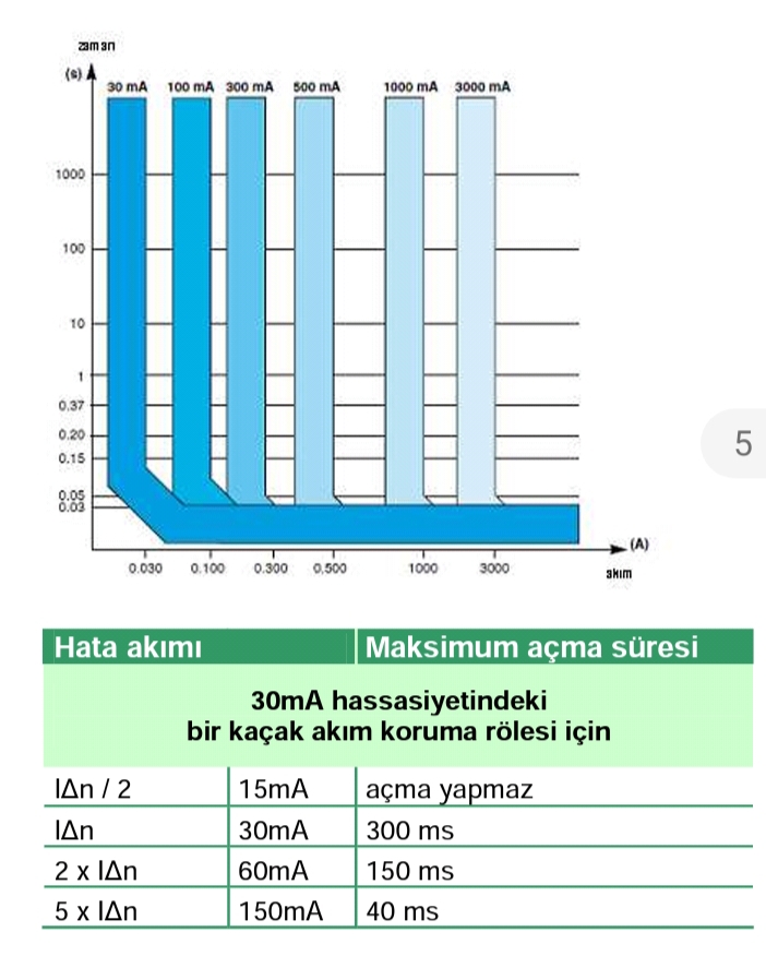

Kaçak akım rolesini üzerindeki test butonuna basarak testini yapiyoruz o tamam.
Veya nötr ile toprağı degdirdigimizde de bir nevi test etmiş oluyoruz.
Ama KAR acaba uygun değerdemi atıyor sağlıklı calisiyormuyu test edemiyoruz.
Bazı cihazlar gördüm ama onlarda çinde artık oradan da alışveriş hayal oldu.
Soru şu 220v ta faz toprak arası sonra da nötr toprak arasi kısa devre yaptigimizda akımı 25ma 30ma ve 35 mA seçerek kisitlayabilecegimiz devre yapılabilir mi?
25 mA atmaması atarsa sorun nerde
30 mA atiyormu atmiyorsa KAR mı gorevini yapmıyor diye arastirmaya girsek
Böyle bişey mumkunmu nasıl yaparız??

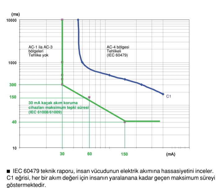

35ma kademesi olsa bunda da atmazsa kar sağlam değildir sonucuna varmazmiyiz
30mA röle 35mA de atmıyorsa sıkıntı var demektir ancak geçirdiğiniz akımın 35mA olduğunun bir garantisi yok, ölçüm yapmadan kaç mA geçtiğinden emin olamazsınız, tahmini olur. Aslında bunlara hiç gerek yok test butonuna bastığınızda çalışıyorsa sıkıntı yoktur.
30ma atmadı diyelim
30mA ile 35mA arası her cihazda olabilecek tolerans farkı olabilir. Bazı ürünler hassas yapılmış ise tam verilen değerde atabilir. Ancak tolerans farkı aşırı olursa örneğin 30mA lik bir KAR 50-100mA de atıyorsa bu son derece sakıncalıdır.
