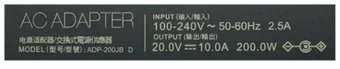

Asus Orjınal ADP-200JB D ( Delta )
20V 10A 200W İğne Uç 6.0*3.7mm Adaptör

Delta ADP-200JB F, özellikle MSI (Katana, Bravo serileri gibi) oyuncu dizüstü bilgisayarlarında yaygın olarak kullanılan 20V 10A (200W) gücünde yüksek performanslı bir laptop adaptörüdür.
Bu adaptörün kablo ve uç yapısı, satın alma veya onarım yaparken en çok dikkat etmeniz gereken teknik detayları içerir:
Kablo ve Konnektör (Uç) Özellikleri
  • DC Jack (Uç Tipi): 4.5 mm x 3.0 mm (İç kısmında akıllı pin/iğne bulunan mavi veya siyah uçlu modeldir).
  • Önemli Seri Farkı: Adaptörün "D" ile biten versiyonu (ADP-200JB D) Asus cihazlar için üretilmiş olup 6.0 x 3.7 mm uca sahiptir. "F" serisi ise MSI uyumlu 4.5 x 3.0 mm ince uca sahiptir.
  • Satın alırken bu harf ayrımına kesinlikle dikkat edilmelidir.
  • AC Güç Kablosu (Priz Kablosu): Genellikle 3 pinli (Yonca/C5 tipi) standart elektrik kablosu kullanır.

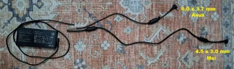

Gelişmeler .
İkinci el orj Asus adaptör alındı kablosu hasarlı adaptör sorunsuz voltaj 20V .
İnce uç 4.5 x 3.0 mm kablo alındı .
Gelen kablo damarları iki adet siyah ve beyaz renkli .
Asus adaptör kablosu iki adet çıplak örgülü ve beyaz renkli .
Kabloların ölçümü ve kablo tesbitleri tüm testleri yapılarak geçici bağlantı yapıldı .
Voltaj 20V .
Sonuç : İlk anda şarj devreye girdi bir müddet test edildi .
Büyük ihtimalle Msi tüm adaptörlerde iki kablolu .

Asus orj adaptör kablo hasarlı yerinden kesildi 6.0 x 3.7 mm uçlu 0.40 cm .
Alınan kablo 4.5 x 3.0 mm uçlu
İki uçlu olarak kullanma imkanı sizce böyle bir bağlantı uygun olur mu ?
Elimde ferrit halka yüzük filtreler montaj kabloya uygun aralıklarla konulmasında sakıncası olur mu ?
Orj .
Msi adaptör 180 cm .
Asus adaptör 1.50 cm
Kaç cm kablo yapayım ? ( ek montaj )
Ferrit halka yüzük filtre .
Kablo ek yerine .
Alınan kablo 4.5 x 3.0 mm uç yerinde var . ( orj )
Asus adaptör orj hiç yok ama 6.0 x 3.7 mm uç kısmına
