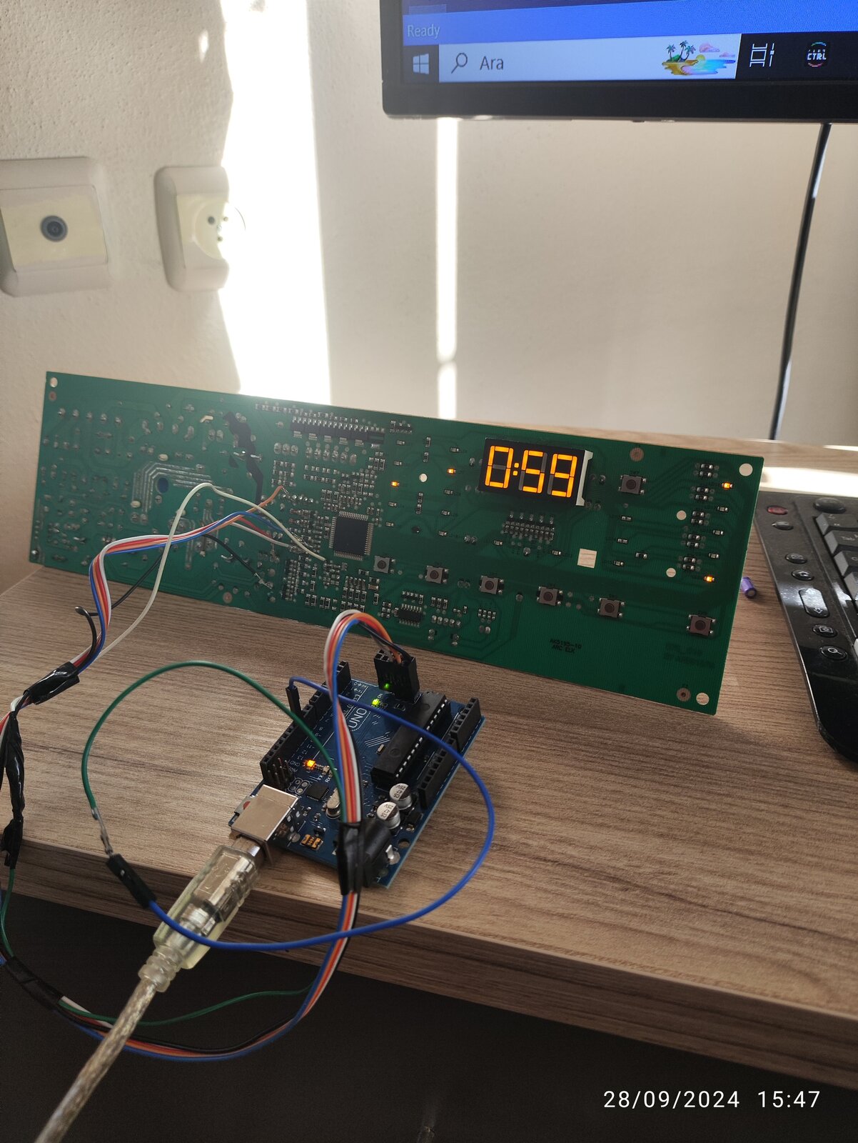

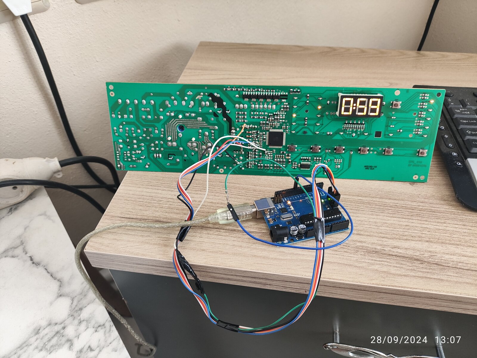

Merhabalar değerli hocalarim ve arkadaşlarım.

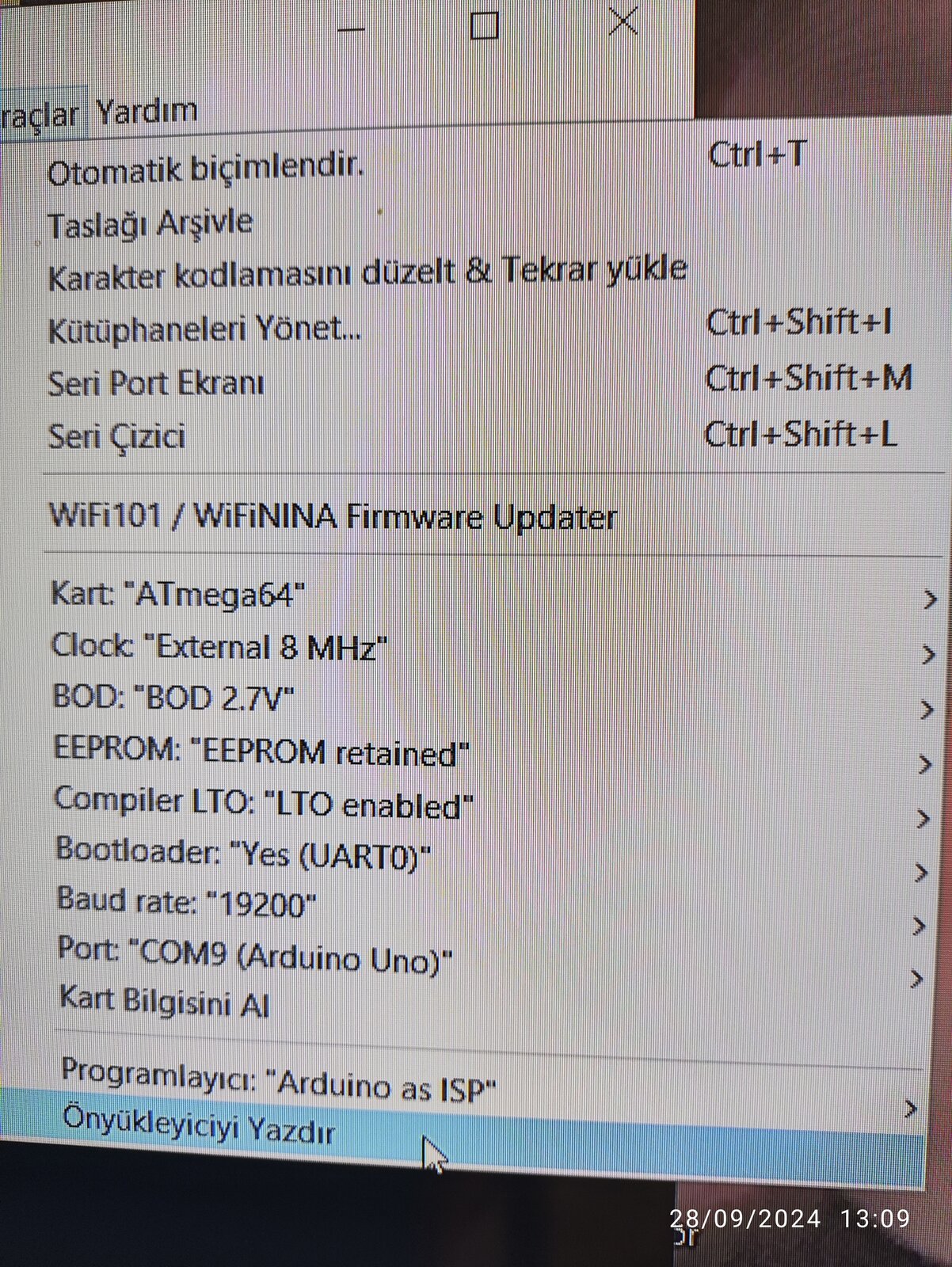

Elimde çamaşır makinasından söktüğüm kart var bu kartın kontrolcusu atmega 64L bu çipi Arduino as isp kullanarak programlamaya çalıştım ama bı turlu gormuyor avrdudess dede bir turlu gormuyor ama 2. Bir arduinoyu (mosi miso sck rst ) bağlayınca görüyor elimdeki USB TTL donusturucumde kullandım ama mcu da botloder olmayınca bu da ise yaramiyormus sanırım çip yazma korumalı yada onun gibi bişey bunu tekrardan nasıl kullanabilirim benim için çipi kurtarmak ve tekrardan kullanmak önemli içindeki kod önemli değil . Resimlerde görüldüğü gibi 3 farklı yobdenedim 3.dede sonuca ulaşamadım .

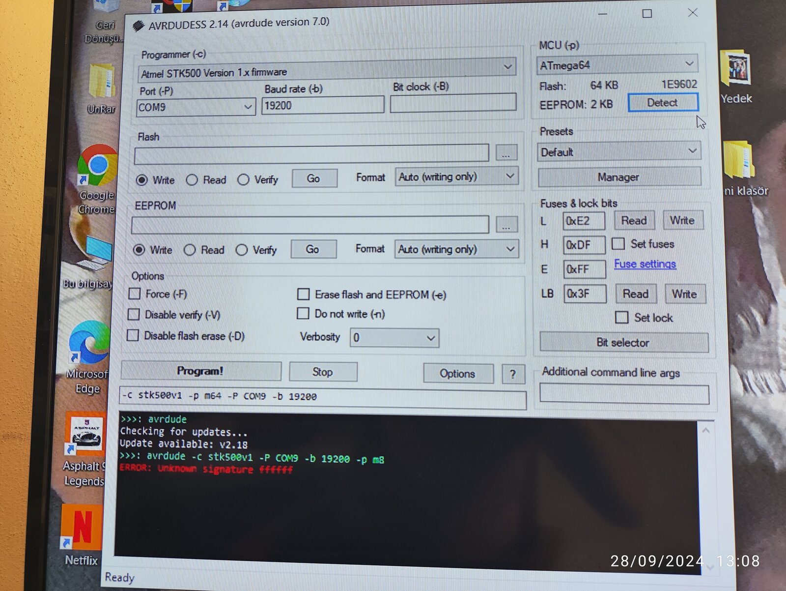

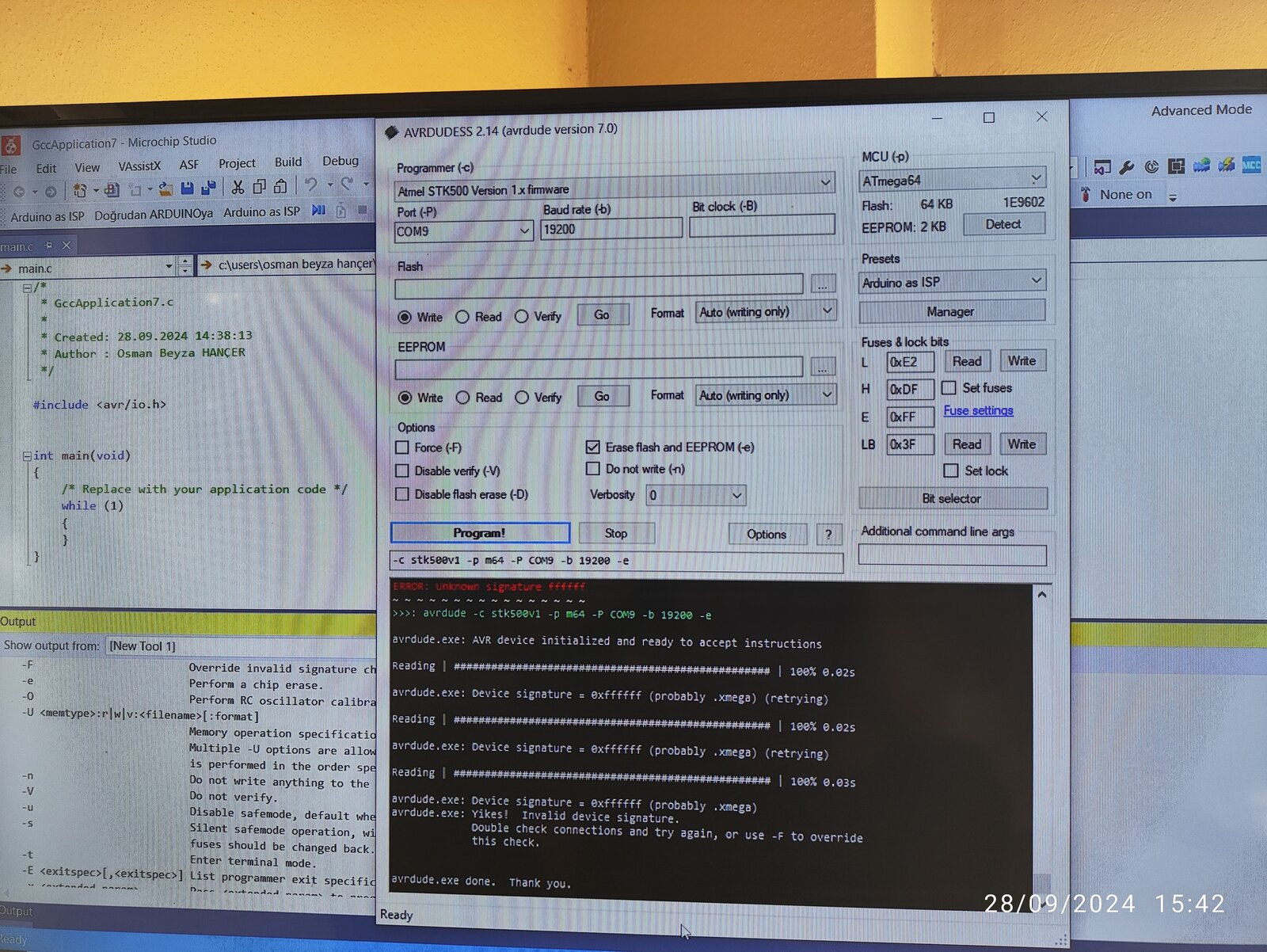

İkinci resimde imza hatası veriyor. ATMega8 işaretli. "Detect" düğmesine basın. Ayrıca -e seçeneğini işarerleyiniz.

Program tuşuna bastığımda böyle bir sonuç veriyor çipi silmiyor kart hala çalışmaya devam ediyor
Kart çalışmaya devam ediyor
Kartın reset pini tepki veriyor her resetteb kart kapanıp aciliyor

Denedim reset ile gnd arasına 100 uf kondansatör bağladım ayriyeten programlanan kartın atmega64 un reset pininede 10 uf takip denedim yine olmuyor .
Eğer SPI programlama kapatıldıysa; ancak paralel programlayıcı ile resetlenebilir. Zira imza okunmuyor.
Anlaşılan iş başa düştü daha önceki Eeprom programlamada yaptığım gibi bunuda mega kullanarak silebilirim 16 tane pin gerekiyor ayriyeten 12 volt ve transistör falan gerekiyor yapınca buradan paylaşırım
Fusebit disk doctor devresi 13v DC dahil hepsini hallediyor.
