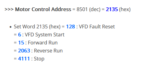

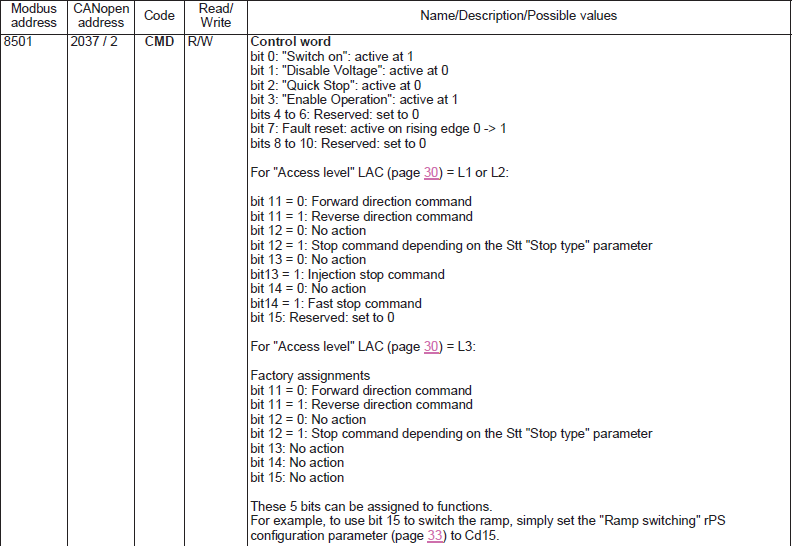

Bu tablodaki hesaplamalar nasıl yapılıyor bulamadım bir türlü.
Yardımcı olursanız sevinirim.
Teşekkürler.
hesaplamıyorsun abi. o vorda o değeri mowe ediyorsun. yazıyorsun yani sen o vordun değerini ne yaparsan oraya ne yazarsan onu yapıyor.. decimal adresle adreside 8501 heksadecimal adreside 2135 miş
sen modmusu decimalmı heksadesimalmı kullanıyorsun ona göre yaz ..
Decimal olarak 8501 adresine 15 move ettigimiz zaman motor ileri yönde hareket ediyor bunu biliyorum. Bilmediğim kısım neden 15 move ediyoruz. Mesela neden 16 değil. 4111 gönderdiğimiz zaman stop oluyor. İşte anlamadığım kısım bu neden 4111. 4111 hesaplayarak bulanan bir değer değil mi?
