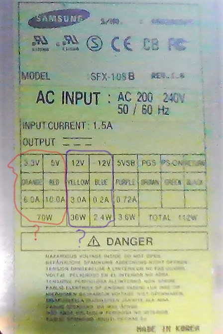

Merhaba ustalarım...
Resimdeki PS üzerine sizlere sorularım olacak. Cevap ve destekleriniz için şimdiden çok teşekkürler..
  • 3.3V-6A ve 5.0V-10A çıkışlarını paralel bağlarsak etiketinde yazdığı gibi 70W yada 5V-16A çıkış alabilir miyiz? Bunu yaparken PS'a zarar vermemek için "(+) uçları arasına diyod koymak gibi" ne yapmamız gerekir? Ayrıntı verirseniz memnun olurum, mesela diyod konulacaksa hangi diyod..
  • Yüke bağlarken 12V-3A kablosunu yükün (+) girişine ve (-)12V-0.2A kablosunu da (-) girişine bağlarsak, yüke ≈24V-3.2A besleme sağlayabilir miyiz? Sakıncaları var mıdır? ve yapılması gereken ek bir işlem gerektirir mi? Aynı şekilde 3.3V-6A ile yaparsak 15.3V-6.2A elde edilir mi?
  • Devre kartında 5V-10A çıkışı sağlayan bobin, kondasatör, direnç gibi elemanlar üzerinde değişiklik yaparak 10 Amper akımı 3 Ampere (5V en fazla 4.2V'a inecek şekilde) düşürebilir miyiz? Çıkışa akım ayarlı devre yapmak istemiyorum, yükseltilmiş akımı düşürmek yerine elemanlar üzerinde değişiklik yapıp istediğim akım değerini almak amacım. Nedeni de, yüksek akım verilmemesi gereken (Litium piller gibi) yüklerde kullanacağım.
Eş potansiyel olmayan gerilimleri paralel baglayamazsiniz. Arada diyot kullansaniz da yuk ilk önce 5 volt cikistan akim çekecektir. 3.3 volt çıkış sarimini 5 volt için revize etmeden iki çıkış paralel bağlanmaz.
12 volt ile -12 voltu kullanarak 24 volt için kullanabilirsiniz. Ancak burada en düşük akım değeri önemlidir. 24 volt 0.2 amberin üzerinde akim çekmek istediğinizde -12 volt çökmeye başlar.
15 volt konusunda 3.3 volt pozitif gerilim olduğu için 12 volt ve 3.3 volttan 8.7 volt alabilirsiniz. ( olcmeden netbirsey söyleyemem.)
Bu guc kaynagi ile lityum pil şarj edecekseniz 5 volt cikisina birden fazla tp4056 modul bağlayarak 1 amper ile aynı anda 10 civari pil şarj edebilirsiniz.
