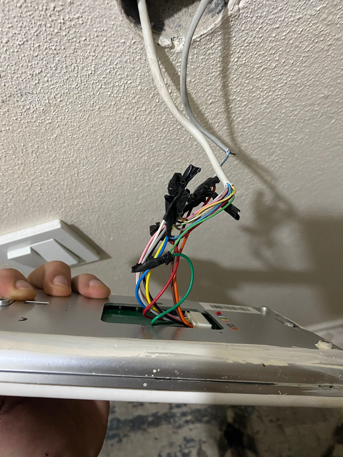

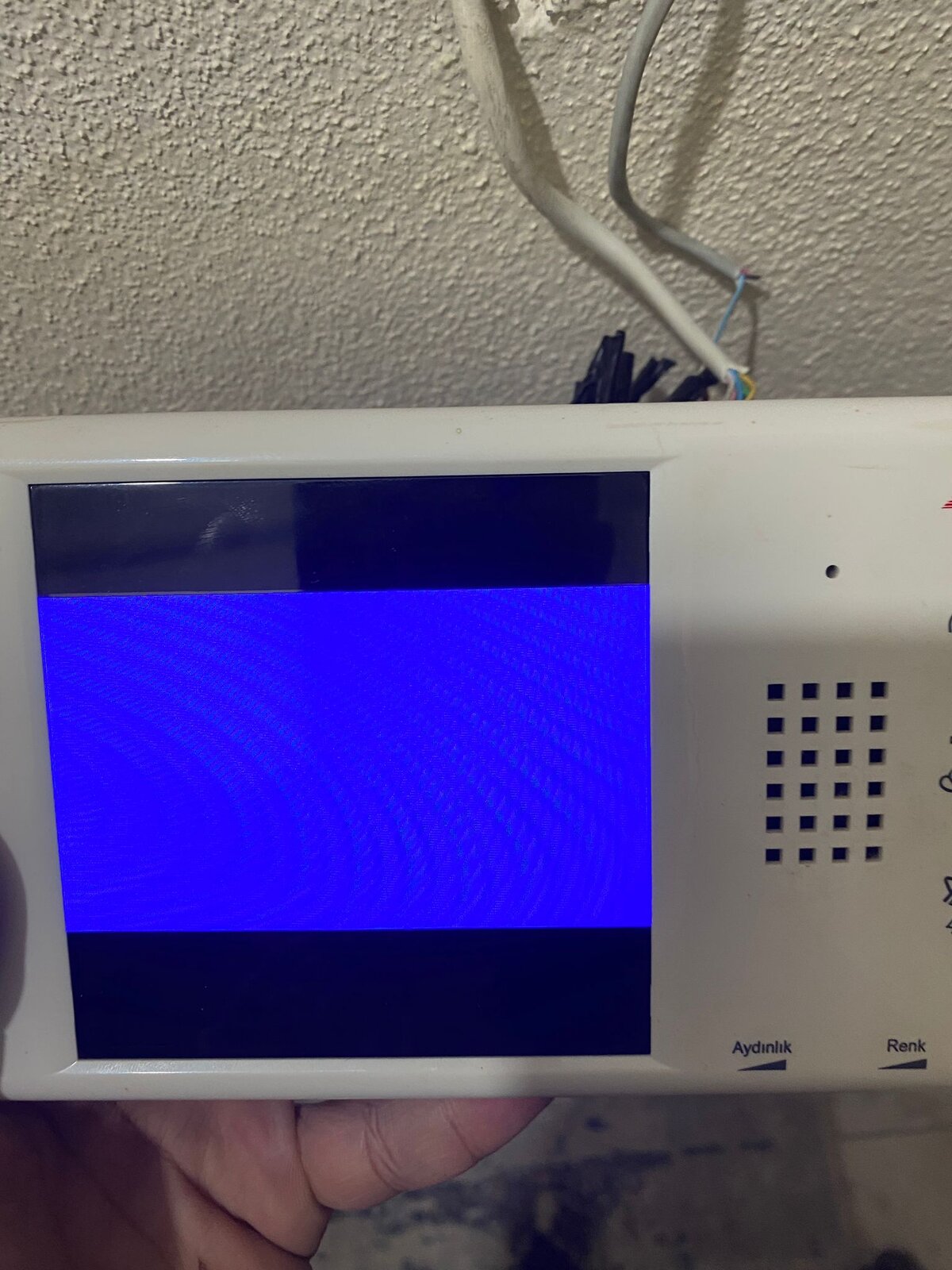

2
30
Merhaba, audio görüntülü diafon mevcut. fakat 2 gün önce ne olduysa bozuldu. bina girişinden zilim çalmıyor fakat bina içi zilim çalışıyor. Kapıyı açmak için tuşa bastığımda mavi ekran veriyor ve kapı da açılmıyor. Servis çok fazla ücret istiyor belki halledebileceğim bir şeydir. Elektrikten çok anlamam ama fikirlerinizi öğrenmek isterim.

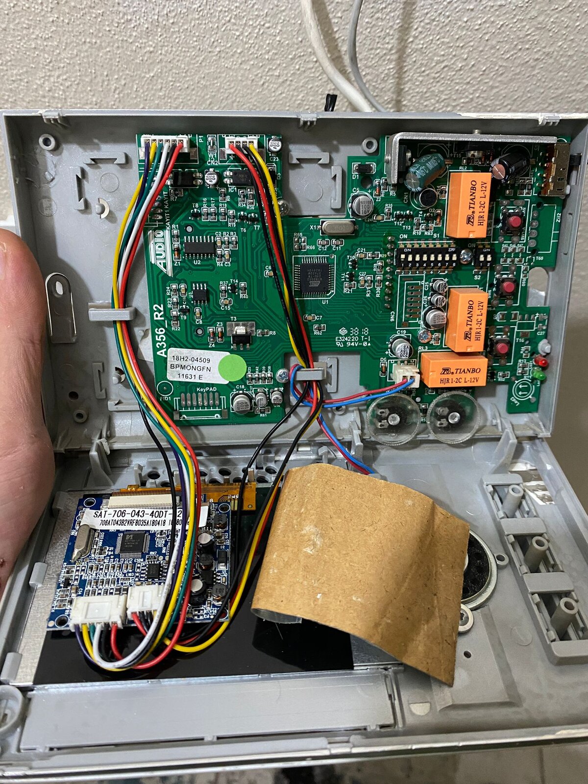

Diğer dairelerin diafonları çalışıyormu? Daire numaranız 1 mi?
Once dikkatlice kablo konnektorlerini sök eline al ( yerlerini karistirmamak adina isaret koy vy fotolarini cek) . Büyük kartin üzerinde RST yazan zemini bul orayı metal bi parçayla tornavida ucu vs.birkaç saniye birleştir, tik diye role sesi duyarsan işlem tamamdır.
Merhaba sorunu nasıl çözdünüz binada sadece bizim daireninki mavi ekran gösteriyor
001730 benimkinin modeli sanırım da henz açamadım arkası resimdeki gibi
Ok açtım ama ne yapacağım burada şimdi rst dediğiniz zemin neresi

Maalesef aynı model değil, fotoda sağ alt köşede 100/16v elkonun hemen üzerinde RST yazıyor.
